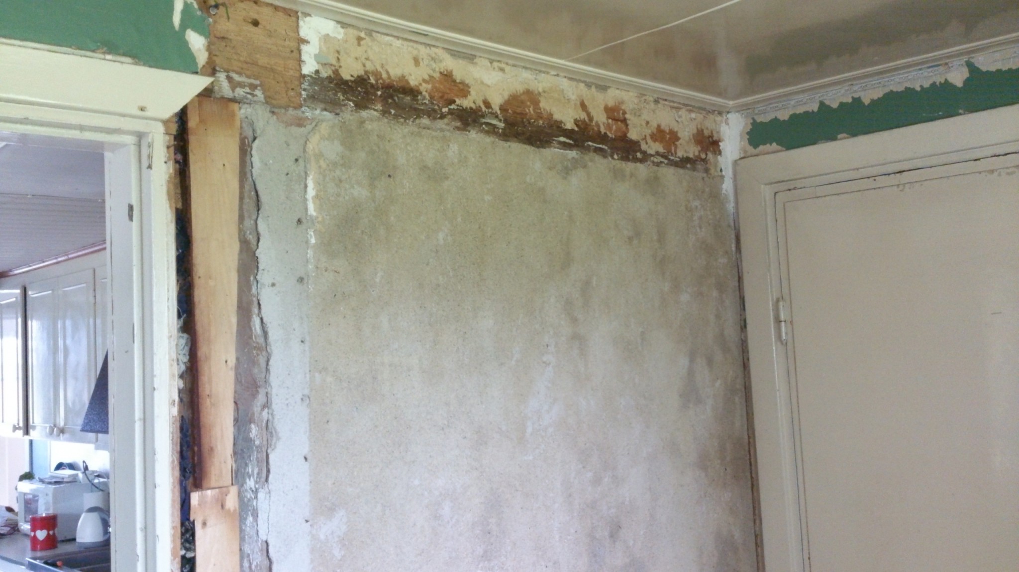

Jeg har revet bort tapetet på en vegg og under er det puss. Nå vil jeg fikse den og deretter male hvit. Er det bare å gå i gang med murpuss og jevne den ut? Og hvis det er, fungerer det å gjøre det over trebjelken som er øverst og treet som er på siden også? Eller hvordan skal jeg tenke?
Vegg med avrevet tapet som viser murpuss og treverk rundt en dør, med ujevn overflate som skal pusses før maling.
Tre og puss blir vanskelig å få sammen, det vil sprekke i skjøten.
På den pussede overflaten er det bra å bruke gipsmørtel da det er lett å jobbe med og fester godt.
