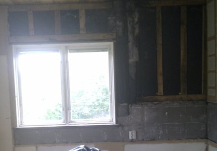

Jeg har revet ut mitt kjøkken og skal sette inn nytt. Fra innsiden var det masonite-tretex-spredte bjelker (luftspalte? se bilde)-papp-blåbetong(lettbetong). Nå til spørsmålet: Hva skal jeg sette opp for å feste skapene i, og hvordan skal dette i så fall festes i den porøse blåbetongen? Trenger det å være luftspalte mot blåbetongen? Tips mottas ytterst takknemlig... :S

Ingen som svarte... Nåvel, jeg har løst det og tenkte dele det med dere. Jeg pappet veggen og har deretter lektet opp veggen med gles 28x70mm som jeg har festet med 100mm spikerplugg. Mellom spikerpluggene har jeg også festet med 6toms spiker som jeg har spikret inn-bankt skrått-spikret inn-bankt skrått osv. Tydeligvis en teknikk som gjør at spikeren bøyer seg litt inn i veggen og dermed sitter bedre.
Det er jo for sent for din del dessverre, så ikke spørsmålet ditt når du startet tråden, men jeg satte vår kjøkkeninnredning med Fischerplugg i blåbetongen og fransk skrue. Har sittet siden 2003 nå.
Din metode gir inntrykk av å være en gammeldags, slik man gjorde når ingen plugg fantes. Så der satt den gamle innredningen i vårt hus (men med bare spiker selvfølgelig, ingen spikerplugg), den hadde altså sittet oppe fra 1964 til 2003 og alt satt som f-n
Så nok fungerer den alt, kanskje rent av bedre enn plugg og skrue?

Har brukt metoden... Den fungerer best med såkalt klippspiker. Vi pleide å konkurrere i å få ut spikeren på samme side som den ble slått inn.

Finnes ulike typer plugg spesifikt for lettbetong som fungerer ypperlig for formålet dessuten.
For eksempel Fischer GB: http://www.fischersverige.se/Portal...n_infastning/_dokument/Lattbetongplugg_GB.pdf
Gunnebo KBT: http://www.gunneboindustries.com/sv...er/Expander--Plugg/Plugg/Lattbetongplugg-KBT/
Har prøvd begge med veldig bra resultat, dessuten ikke særlig dyre i sammenhengen.
Det svindyre alternativet er HEMA-spiker: http://www.beijerbygg.se/templates/BB_Produkt.aspx?id=2982
Ikke prøvd disse, men de ser ut til å kunne fungere bra de også
Gjengestang + anchoringsmasse er også et gangbart alternativ.
Klipsespiker sitter som pokker og fungerer også
Spikerplugg i lettbetong har jeg bare dårlige erfaringer med, så det ville jeg unngått.

Spikerplugg i lettbetong/blåbetong har jeg bare dårlige erfaringer med, men derimot finnes det jo spesielle skruer for lettbetong som drar bra...

Jeg har nettopp festet et rekkverk i Lettbetongbjelker som ble veldig stødig og bra. Jeg brukte en spesialskrue fra ESSVE som heter "Lettbetongskrue 8x130" den gjenges direkte inn i lettbetongen uten noen forboring. Den ser i prinsippet ut som en veldig grov treskrue. Mer finnes å lese på: http://www.essve.com/se/Retail/Pressrum/?nditemId=222075&type=pressrelease
Ellers har jeg kjørt med Fischer plugg, men dette var mye bedre. Anbefales sterkt.

Finnes tilsvarende for betong som er skikkelig bra med, men der må man forbore...
