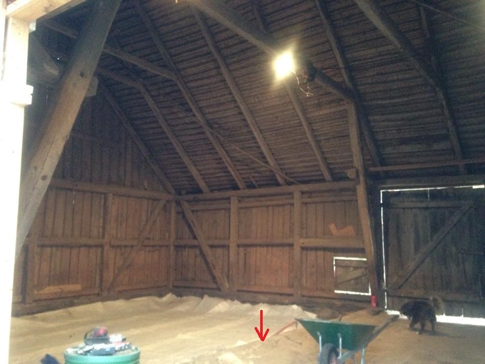

Vi har tidligere hatt et jordgulv i en av låvene, men skal nå støpe en ”plate” for enklere håndtering av våre vedhekker. Vi ønsker å fjerne eller kappe gulvbjelken som vises på bildet (rød pil) slik at man kan komme gjennom med en jekketralle. Er dette overhodet mulig, eller har den en altfor stor bærende funksjon? Jeg tenker at dersom man sager opp et hull i midten, er det risiko for at veggene ”vandrer utover”? Hvordan skal man gå frem? Slå inn gjengestaver i gulvbjelken og støpe fast i gulvet? Jeg har vedlagt noen bilder som viser hvordan det ser ut i den delen av låven. Der er allerede et eksisterende støpt gulv i halve rommet, vi skal støpe der den hvite markduken er. En gammel låve med jordgulv og synlige trebjelker. En rød pil peker på en golvbjelke. En trillebår og hvit markduk er også synlig.

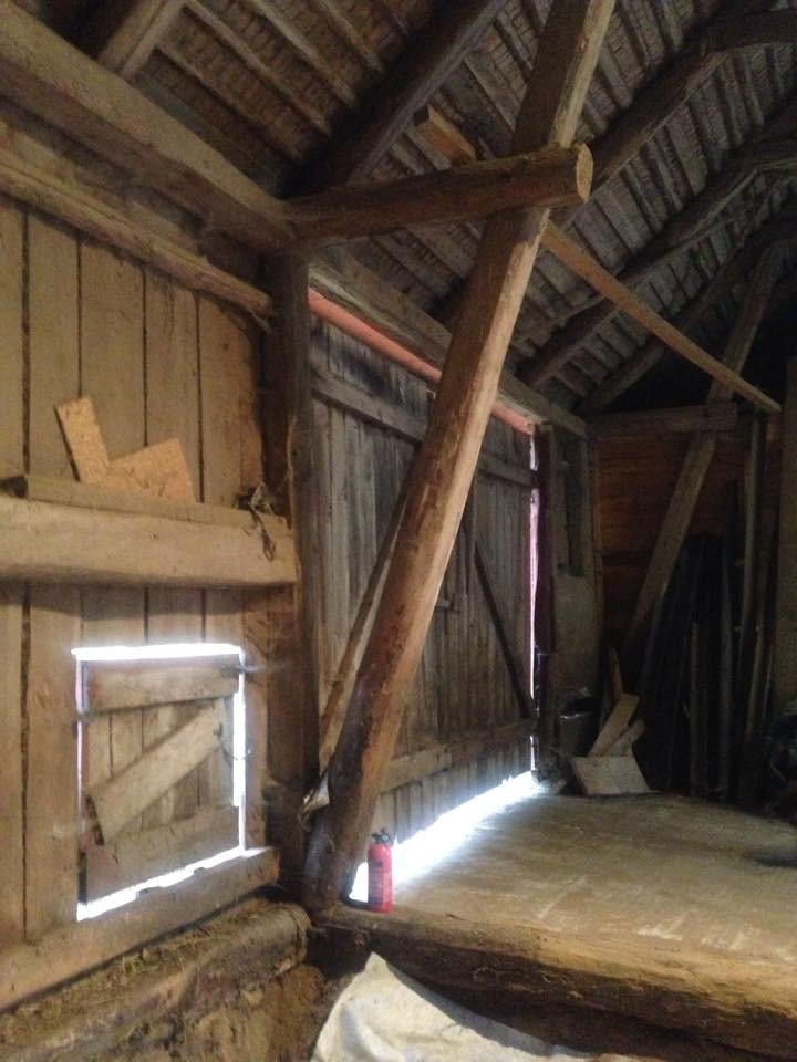

Slik ser det ut på siden av gulvbjelken

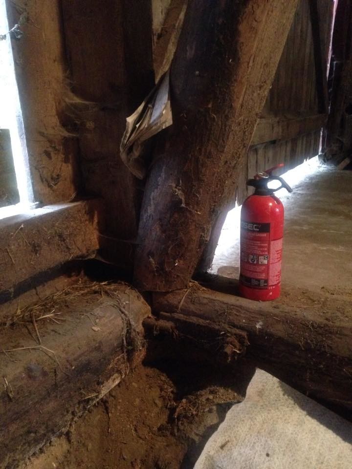

Det er en bra idé. Har du noen idé om hvordan man skulle kunne feste den? Om du ser på bilde 1 og 2 så er det en bjelke et par meter opp som allerede er saget av, så konstruksjonen er jo allerede svekket.

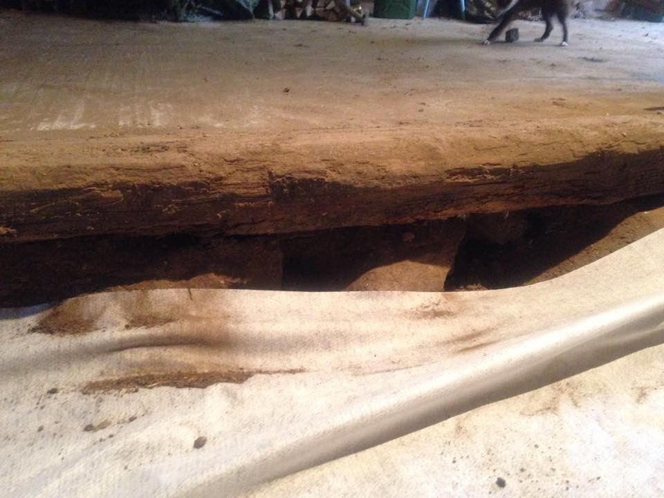

kanskje misforstod? om du skal støpe en plate hele overflaten innenfor stokken, så kan den erstattes med et par kraftige vinkeljern som boltes i betongen og i stokkens feste i veggen, da holder betongen fast veggene! (eller bare vri på beslaget som vises i bilde 3 under brannslukkeren og bolte det i betongplaten)
