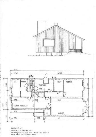

Bor i en enetasjes villa med kjeller, og siden jeg mangler store flater, vil jeg gjerne skape det ved å fjerne to vegger.
På bilde 1 har jeg merket veggene rødt, og det er spesielt den som går på tvers av takstolene (den horisontale på tegningen) som eventuelt kunne være bærende. Hva tror dere?
Har vært oppe på loftet og sett på takstolene, og de ser like ut over den åpne stuen som over veggene jeg har tenkt å rive, hvis det kan være til noen hjelp. Uansett om veggen er bærende eller ikke, har jeg tenkt å sette en bjelke der den nåværende veggen sitter. Spennet er ca. tre meter.

Jo, den kan være bærende. Trenger dog ikke være det siden 6m(?) ikke er overdrevent mye for en tretakstol. Beror altså helt på hvordan den er dimensjonert.
Takstolene over store rommet er jo en meter kortere mellom støttene. 20% lengre spennvidde påvirker selvfølgelig.
Men siden loftet er uinnredet så kunne dere jo lagt en eventuell tverrgående bjelke der oppe istedenfor?

Ja, det kunne være et alternativ, hvordan kunne en slik konstruksjon se ut?
Ettersom (den eventuelt bærende) veggen nå deler spiserom og kjøkken ville det heller ikke være noe problem å sette en bjelke under taket ettersom jeg gjerne vil ha en slags avdeling der imellom.
