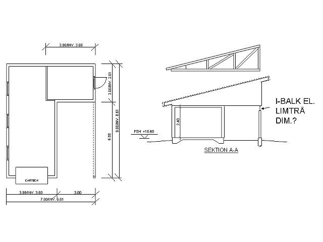

Jeg skal bygge en klassisk frittstående garasje med påbygd carport og bod "inni". Hele bygningen blir på 7x9m, men carporten har ingen "hel" yttervegg, bare to stolper festet til fundament. Så langt alt bra, men jeg må alltid komplisere ting litt, så jeg vurderer å fjerne en stolpe og bare ha en i det ytre hjørnet. Det vil jeg gjøre for å unngå å få en for bulkete høyreside på bilen som skal stå i carporten. Spørsmålet blir da hvilket materiale og dimensjon som skal velges? Jeg vedlegger en sektionsskisse samt litt andre mål, så kanskje noen kan hjelpe meg.
  • Tegning av fristående garasje med carport. Viser målsetting og sektionsskisser, innbefatter forslag til materialvalg som I-balk eller limtre.
