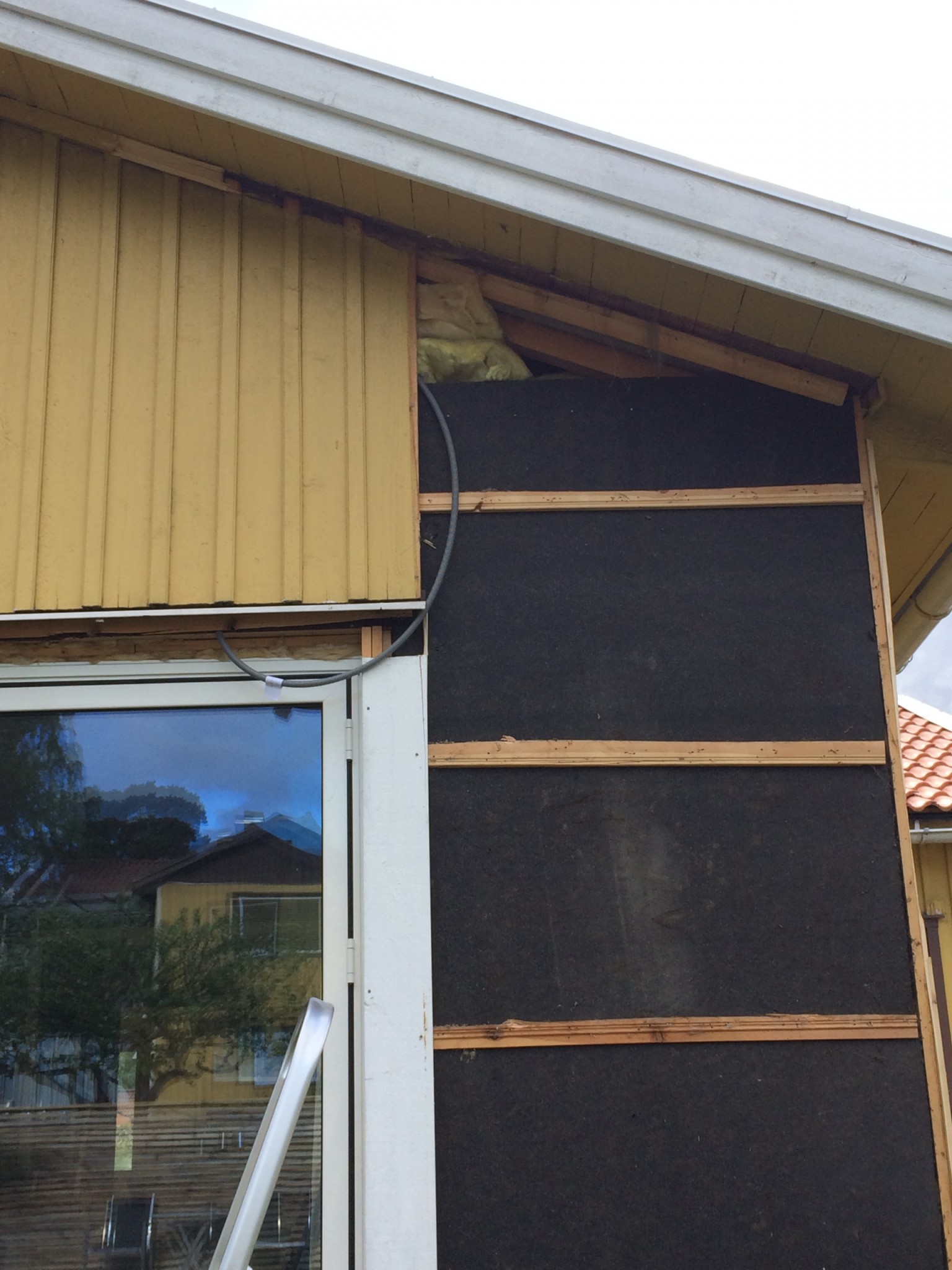

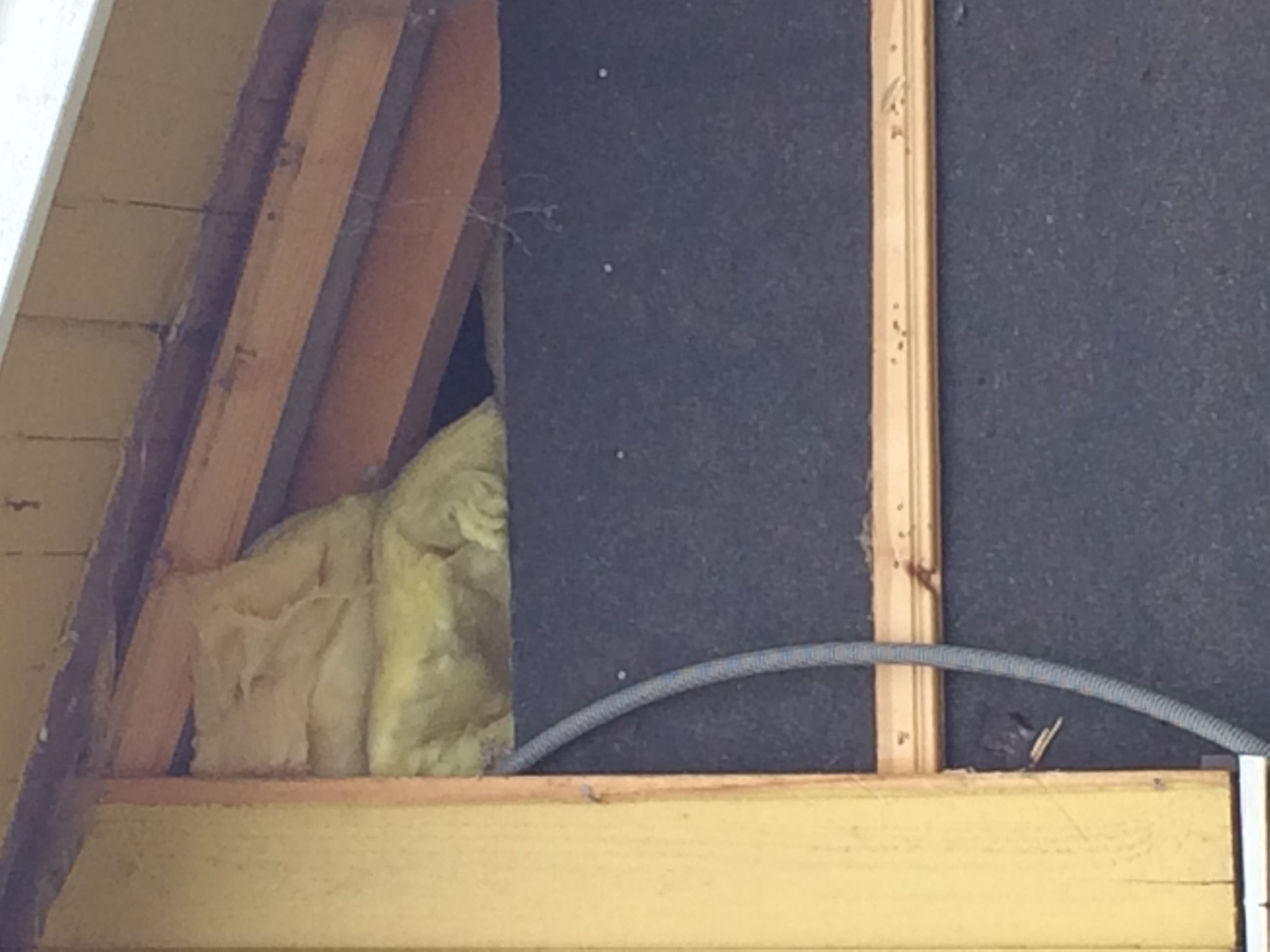

Bak panelet ser det ut som vinden er helt udekket. Skal det være slik??
Og hvordan tetter man skjøter i asfaboarden?
Nytt panel skal på innen noen dager, så takknemlig for raske svar.

  • Utsatt vegg med delvis fjernet panel, synlig isolasjon og takfot. Strømledning hengende. Klargjøres for ny kledning.
  • Uisolert vind med synlig isolasjonsmateriale og asfaltplater, mangler tetthet i skjøtene.

Det er vel kaldloft der oppe?
Jo, eller loftet der vepsene bor.
Er det kaldt på loftet gjør det ikke så mye at vindsperren mangler. Men pass på å sette på vindsperre nå. Loftet vil uansett være luftet fra takfoten, om riktig konstruert.
