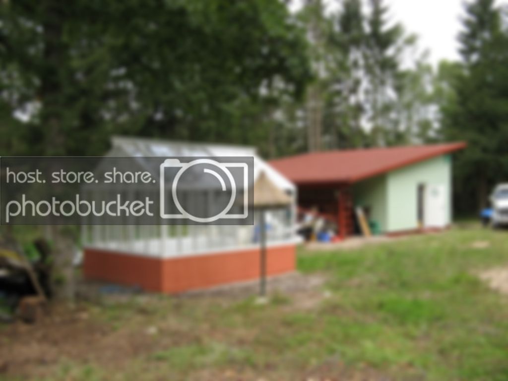

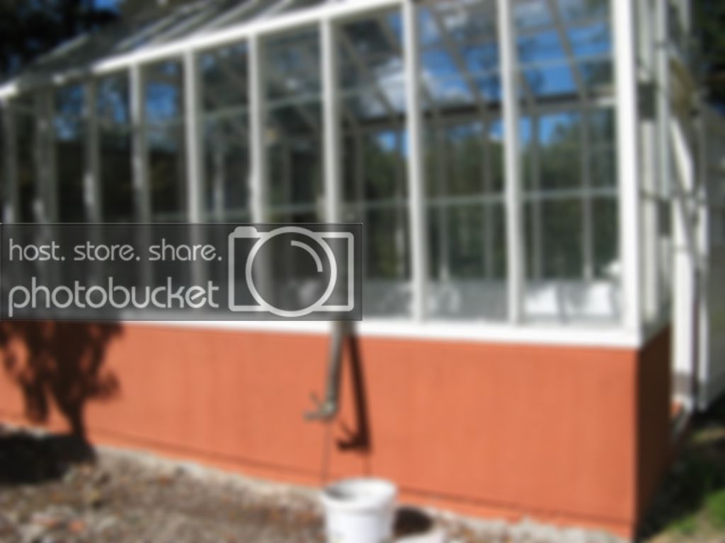

Jo jeg, men det er nok ikke mange flere i livet.
Om du søker på drivhus, finnes det en del innlegg fra meg, bl.a.
Nå har jeg ikke gransket innleggene ovenfor, men å tenke på er akkurat dette med betongplate eller ganger i betong, dette medfører at det blir veldig tørt i drivhuset, om det nå skal brukes til dyrking. Da gjelder det å vanne gulvet mange ganger om dagen i løpet av sommeren.
At et drivhus skulle være en svak bygning, er jeg ikke enig i, drivhusene er bygget for sitt formål, og fungerer bra selv ved stormer, der andre kraftigere bygninger får skader.
Da ingenting er umulig, så går det kanskje også an å få til et frittstående drivhus med kanalplasten. Men hvordan gjør man med bruddlinjen mellom tak og vegg, og hva skal det stå på. Det går knapt å grave ned platene i jorda. Jeg synes det ville ta for lang tid å fundere ut løsninger rundt en slik konstruksjon, enn å bygge med en støttestruktur. Kanalplasten er 1200mm bred, vil man beholde denne bredden, vil det kreve en solid struktur, for å holde det på plass. Skal man ha et drivhus, synes jeg det skal likne et drivhus. Det går også bra å bygge et mot en vegg, med et halvt tak og vegg. Tenk på at bredere glass eller plater medfører en svakere konstruksjon. Mitt eget lille drivhus har jeg bygget med glassmål fra 1920–30 tallet, = 380mm, dør og luftanordning er også fra denne tiden, så huset er bygget i gammel stil. Er man bekymret for snøtyngder, kan man ha en noe høyere resning på taket
