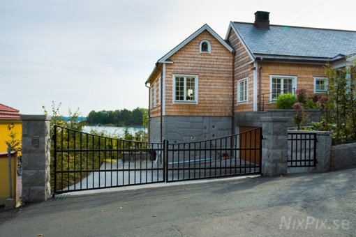

I stedet for å behandle og så lakkere svart blankt, vurderer jeg å la grindstolper og grinder få rustfarge i stedet. Deretter behandle med kokt linolje med noen års mellomrom.
Ruster det opp eller holder det i mange år uansett?
Jeg ser for meg noe i denne stilen, men både grinder og stolper i stål
En svart metalleport og stolper i stål ved en moderne trehus, med en innsjø i bakgrunnen.
Hvis det er massivt materiale, vil det nok holde i mange år før det ruster i stykker. Men husk at det ikke er noe gøy å komme i kontakt med rust når man har rene fine klær.:confused:

Blir hule rør til stamme og gitter. Kanskje ruster slutt innenfra ut og altfor fort?
Cortenstål er jo stort sett til for å stå og ruste på en pen måte, men kommentaren før om kleskontakt bør tas i betraktning.

Hvordan ser priser og tilgang på rør og annet ut i cortenstål?
Svindyrt og mindre å velge på eller finnes det meste tro. Kommer til å trenge plattjern 4mm gods eller så, 15mm rør og kanskje firkantjern 30-40mm.

Overflaterust er jo én ting. Men der rørene går i bakken er det risiko for gjennomrust, spesielt hvis nabohunden pleier å tisse på det.

Har støpte betongfundamenter i bakken allerede så jeg kommer opp og bort et stykke fra jorden. Ingen hunder som kommer til å tisse på disse da jeg ikke har naboer.
Men det er kanskje dumt å legge ned en masse sveisejobb og så er grindene slutt om 15-20 år? Da er det kanskje like greit å behandle alt og deretter få svartlakkert.
