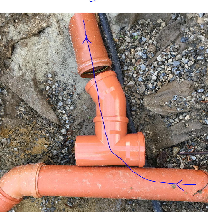

Eksemplene ovenfor var på smalere rør. Jeg trenger å få til riktig vinkel på 110 mm avløpsrør for regnvann, ikke høyt trykk. Se foto. Blå linje viser hvordan det skal gå. T-rør eller bare krøkker. Det går ikke an å bruke høydeforskjeller, alt må ligge i samme plan. Noen som har erfaring med å bøye slike rør med varme? Kanskje er det bedre å starte med en stump rett rør fylt med sand. Vis vedlegget 319986
Virker jo helt sprøtt...G gråsten skrev:Eksemplene ovenfor var på smalere rør. Jeg trenger å få til riktig vinkel på 110 mm avløpsrør for regnvann, ikke høyt trykk. Se foto. Blå linje viser hvordan det skal gå. T-rør eller bare krøker. Det går ikke å bruke høydeforskjeller, alt må ligge i samme plan. Noen som har erfaring med å bøye slike rør med varme? Kanskje er det bedre å ta utgangspunkt i en stump rett rør fylt med sand. [media]
Hva har du for vinkel, du kan jo sette to bøyinger etter hverandre.
Så har du skyvemuffer.
Så finnes det vel vinklet T også.
De burde du kunne løse med 45 graders grenrør kombinert med 15 eller 30 graders bøyere.G gråsten skrev:Eksemplene ovenfor var på smalere rør. Jeg trenger å få til riktig vinkel på 110 mm avløpsrør for regnvann, ikke høyt trykk. Se foto. Blå linje viser hvordan det skal gå. T-rør eller bare krøker. Det går ikke an å bruke høydeforskjeller, alt må ligge i samme plan. Noen som har erfaring med å bøye slike rør med varme? Kanskje er det bedre å starte med en stump rett rør fylt med sand. [media]
Røret øverst på bildet ser ut til å være et PP-rør, de er generelt mer bøyelige enn PVC-rør. Kan du frilegge det litt lenger så skal du sikkert kunne få det til. Glem ikke å kjøpe en skyvemuffe om du ikke kan flytte på det horisontale røret i bildet.
