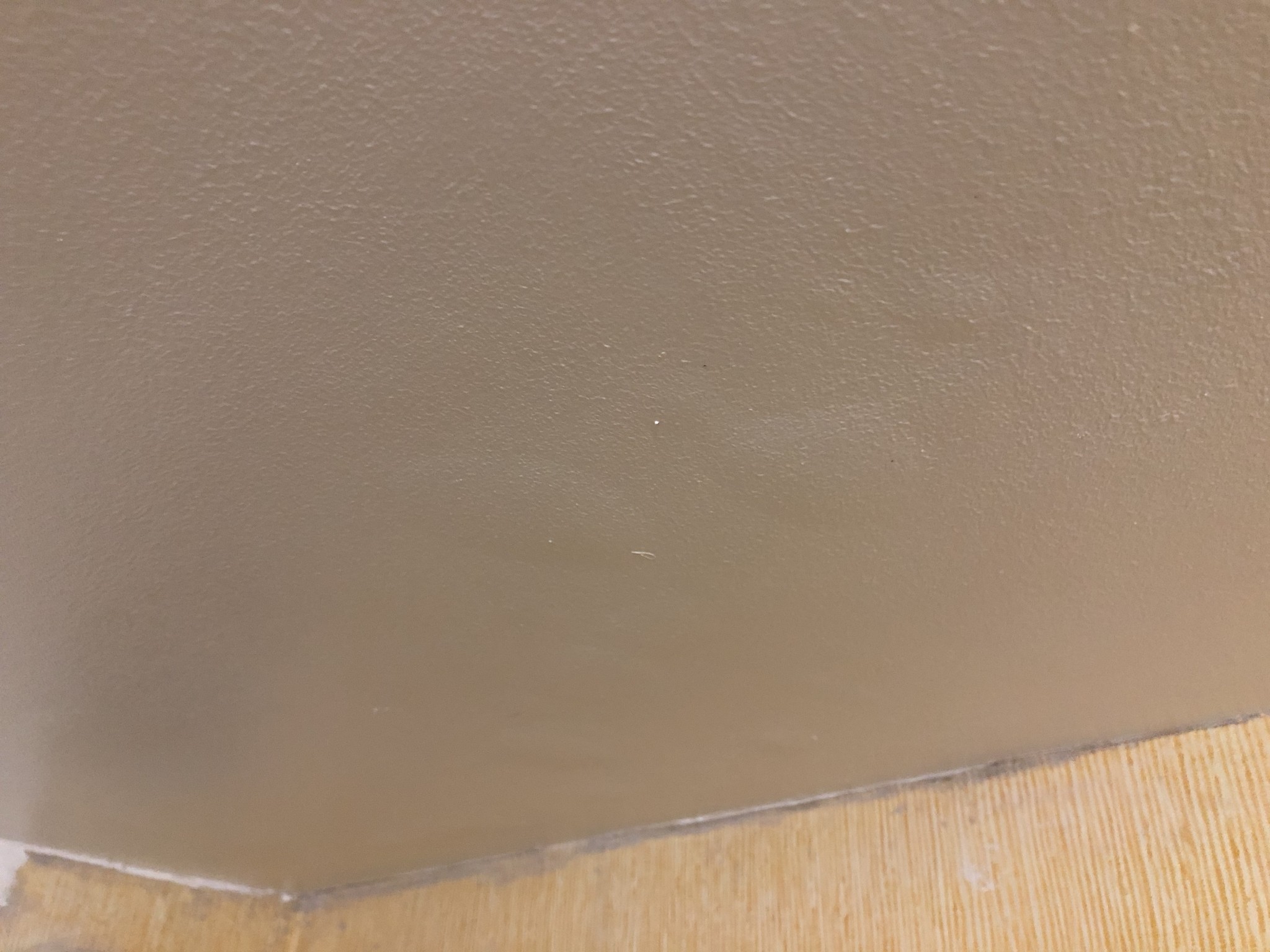

Betongtaket i vaskerommet buler litt, eller har noen form for bulker. For et år siden renoverte vi badet som ligger i etasjen over.
Rett over der det nå buler har vi dusjen.
Håndverkerne sparklet og malte om på overflaten for det buler. Kan det være malingen som skaper problemer eller ser det ut som en fuktskade?

Umulig å svare på med hjelp av det bildet.
Bank litt forsiktig med en mindre hammer på overflaten, da vil du få svaret om det er en fuktskade, for hvis det er fuktig vil malingen flagne av med en gang, kanskje litt betong i tillegg.

Vi har lignende problemer bare på annen "flate". I dette tilfellet gjelder det et kleskammer hvor veggene buler. Det går vannrør på den ene siden av veggen. Men det buler også på en annen side. Når man banker, flasser malingen og det ser ut som hvitt "ludd" nesten innenfor malingen. Vi har ganske mange bobler.
Er nybakt huseier og flyttet til et hus fra 1968. Oppdagelsen ble gjort like nylig i og med at vi fjernet et antall hyller i kleskammeret. @Mats-S Tips til hvordan vi skal gå frem? Hvordan vi skal tenke/planlegge?

Det der høres ikke så bra ut ... bør nok til noen som ser på det på stedet.M Mia Beijer skrev:
Går vannrøret utvendig på den andre siden av veggen? Og har det mye kondens som kan havne på veggen?
Når du sier buer, er det boblene du mener da?
Hvitt ludd ... høres jo ut som mugg, er det fuktig under boblene.
Jeg ville frilegge bobleflatene for å få fram litt fakta om problemet, fukt mm. Er det fukt så må man også finne årsaken, for å kunne fikse problemet permanent. Men som sagt, en proff trenger nok å se på dette hvis dere ikke anser dere å ha kunnskap selv.
Det finnes jo også fuktmålere som dere kan bruke for en egen forundersøkelse om veggen er fuktskadet. I beste fall kan det jo også være spor fra en gammel fuktskade som har blitt utbedret, den forrige eieren bør ha kontroll på det.
