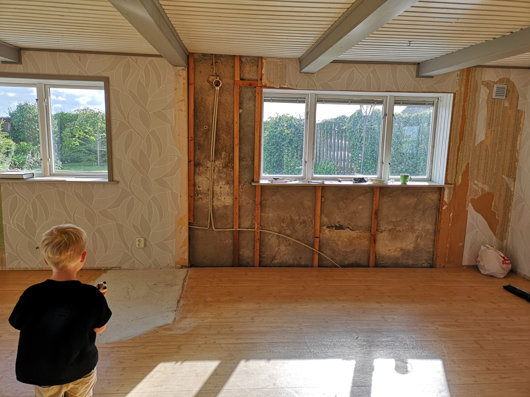

Vi har nettopp fått tilgang til vårt renoveringsobjekt og har et par dager på oss til å gjøre det verste klart slik at huset blir beboelig for meg, min mann og våre to små barn.
Vi oppdaget da en sponplate i ytterveggen som var dårlig, så vi tok den bort og skulle sette opp ny. Merket imidlertid at bak platen ligger reisverket rett mot betongen samt at stenderne virker veldig "tynne". Huset er fra århundreskiftet så noen byggestandard fantes jo ikke riktig da.
Min spørsmål er nå, hvordan løser vi dette midlertidig på best mulig måte? (Det må jo bli en større oppgradering senere når tid og økonomi tillater det.)
Skal vi bare sette på ny sponplate der den gamle satt?
Skal vi komplettere med noen stendere før vi setter opp plate?
Tanken er at et element skal sitte akkurat på den delen av veggen så vi trenger en løsning som tåler et element.
Takk for tips!
  • En gutt i svart t-skjorte ser på en vegg med fjernet panel, synlige trestendere og betong bak, ved siden av et vindu med utsikt mot en hage.
Eneste formålet med "reglarna" du har i veggen er antagelig å ha noe å feste sponplatene i. Hvis det ikke er noe problem med dem, som fukt eller mugg, ville jeg bare skrudd på en ny plate.

Det er en pusset murt vegg, ikke en betongvegg. Jeg kan ikke se noen fuktighetstendenser, så gjør som @ecb182 foreslår.

Enig med ecb182, men ta billigere osb i stedet.
Men hva mener du med litt dårlig, som fuktskadet eller type sparket inn hull?

Nei, ingen fukt heldigvis, derimot virket det som platen som satt der ikke hadde klart å bære vekten av elementet som satt der tidligere og hadde blitt skadet av det. Kanskje en osb tåler vekten av et element bedre.

Merk stedet hvor elementet skal plasseres slik at det kan festes direkte i stender (+plate). Sørg for at stenderen er godt festet mot underlaget og eventuelt går ned i gulvet, slik at den tar vekten uten problemer.
