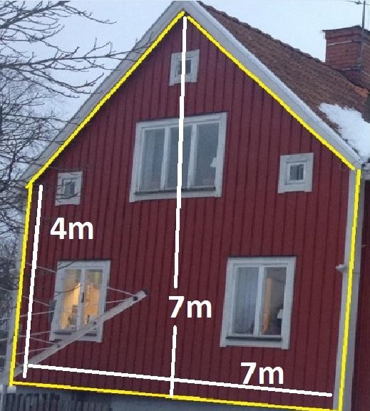

Hvordan regner man raskt ut forbruk av lekter 22x45mm på en side av huset?
Se bilde. Den nye panelen som skal opp gjør at det vil være plass til 41 stk på siden mot 34 i dag, men hvis man skal trekke fra vinduer og få minst mulig svinn, hvordan beregner man og hvilken lengde skal jeg ha?
Føler meg som en idiot som ikke forstår, men man skal vel ikke måtte måle lengden på hver gammel lekt...
Målene på bildet er ikke eksakte, men ganske nære.
  • Rød husfasade med mål 7m bred og 4m, 7m høy, markert med gule linjer for å illustrere plass til nye paneler foran flere vinduer.

Aha, skal kikke på den med en gang og se om den kan brukes her.
225,5 m
Robo, mener du 225 og en halv eller 225 løpemeter og da i 5 meters lengder??
Bunnenbordene vil være 170mm, gikk ikke an å velge i appen.
Vet ikke om jeg misforstår spørsmålet, men like mange meter som du har kjøpt panel.
Lockläckt er blant det billigste i tremateriale, så litt svinn der kan man alltid fyre med.
Men en kjapp utregning.
41 stk og da ville jeg sagt 45 stk, ut fra litt svinn og ingen hensyn til vinduer
Høyde 4-7m men med vinduer, så si 4,9-5,2 m lengder, så ca 5 m ut fra dine vinduer.
45 stk * 5 m = 225 løpemeter
Bunnen plankene skal være 170mm, gikk ikke å velge i appen.
Løpemeter
