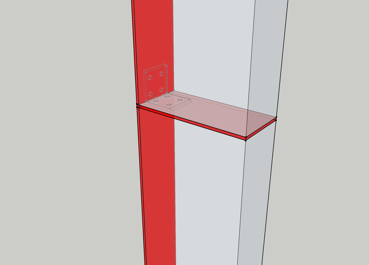

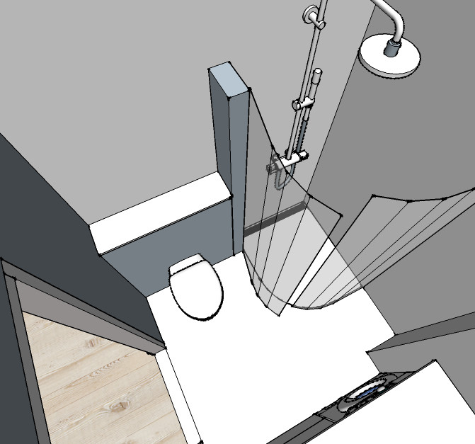

Vi skal mure en liten lecavegg som skal holde en dusjdør.
Mellom hver lecablokk (3 stykker stående på høyden) tenkte vi å sette et vinkeljern mellom veggen og lecaen. Dette må jo være nok til å ta opp kreftene dørens vekt skaper?
En 3D-modell av et baderom med en vegg av lecablokker ved siden av en dusj, viser installasjon av en dusjdør ved siden av et toalett.
Det der føles ikke som en god idé.
Finnes det ingen dør som kan fås med en rett del i starten? Ser ikke direkte hvordan det der løses på en god måte, men det du foreslår føles ikke riktig.
Vi hadde en ganske lik situasjon i vår leilighet og der reglet jeg opp veggene (vi hadde dette på begge sider). På skrå over åpningen ble det satt en glassdør som da var festet i regelen med 4 skruer, og det holdt uten noen antydning til svikt/bevegelse i veggen. Forskjellen fra ditt tilfelle var at jeg også festet veggene i taket, noe som selvfølgelig stabiliserer det hele.

Henger ikke med, kan du på en mer teknisk måte forklare hvordan du mener at det ikke skulle være en god måte?
Tenkte du på bestandigheten eller?

Okei jo det er jo litt forskjell, det er jo der som vinkeljernene kommer inn tenkte jeg

Jeg henger ikke med, kan du på en mer teknisk måte forklare hvordan du mener at det ikke skulle være en god måte?
Tenkte du på bæreevnen eller?
Ja.
Lecablockene sitter ikke i forband og sitter dårlig både i hverandre og i veggen. En ustabil vegg rett og slett som vil falle til bakken hvis belastningen blir feil.
Vinkeljern kan kanskje løse deler av problemet men forårsaker jo andre problemer i stedet.
Hva sier de nyeste våtromsreglene - har du lov til å bygge med stendere, plywood og passende plater ytterst? Det går i så fall an å bygge veldig solid.
Illustrasjon av en konstruksjon med rød markering som viser murbruk i en fuge.
Slik tenkte jeg hver fuge skulle se ut, det røde er murbruk

Synes også det føles slik. Holder sikkert en stund, men etter X antall svinger med glassdøren vipper man nok fram sprekker i fugen som går mot veggen, og til slutt vipper den løs litt så det løsner mørtelstøv osv... Bare slik jeg synes det føles som det skulle bli...

Jeg ville ikke brukt leca i det hele tatt. Ville rammet opp med stålregler og kledd med våtromsplater.
Tror mer på lettbetongplate eller wediplate.
Men hvis man limer lecablokker med sånn dunderlim, pu 700? Så kanskje det fungerer.
Nå er nok ikke risikoen for at døren faller ned, det største problemet. I stedet kan det bli små sprekker i tetningslaget mellom veggen og leca som kan føre til en vannskade.
Vi vurderte en stund å bruke PL400, men skal se nærmere på PU700

Det er vel nettopp slike bevegelser foliesystem er designet for å ta opp? Men nå er jo målet at det skal bli helt stumt!
Skulle gjerne unngå å bruke regler. Finnes det lettbetong blokker i riktig dimensjon som man kan sette der i ett stykke ville det jo selvfølgelig hjelpe.
