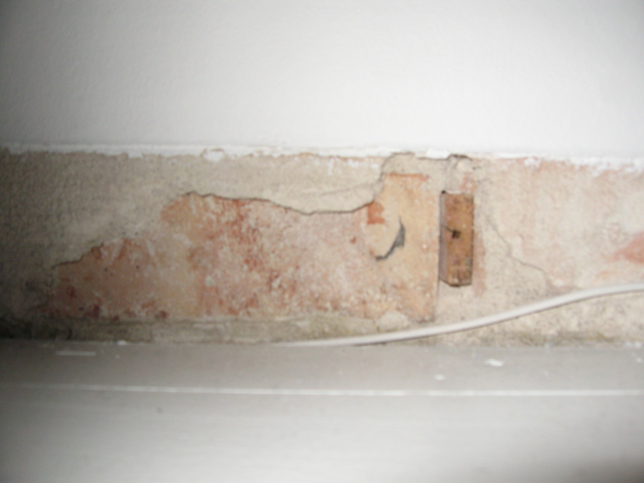

Banke frem teglvegg. Tips og svar søkes!

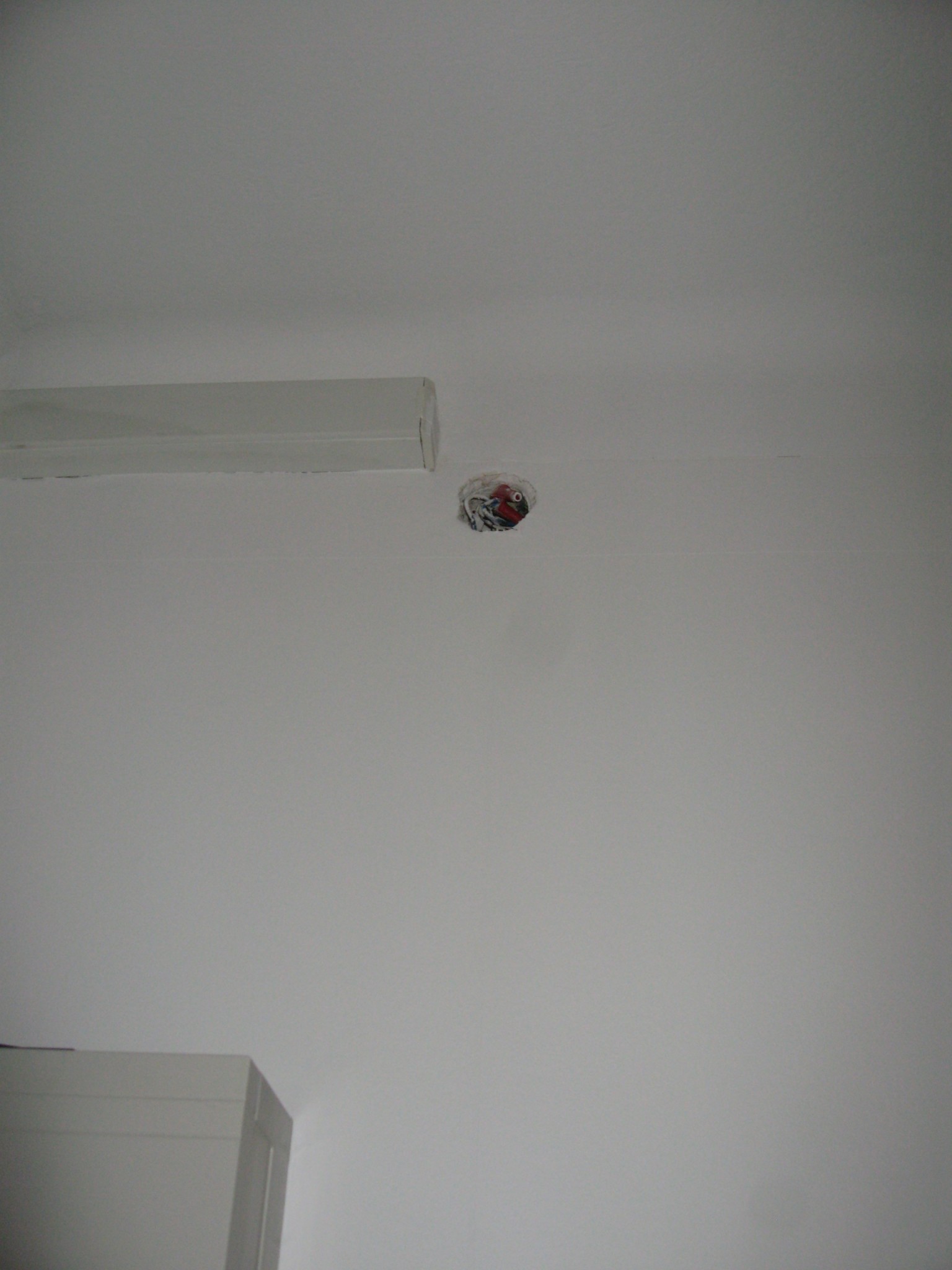

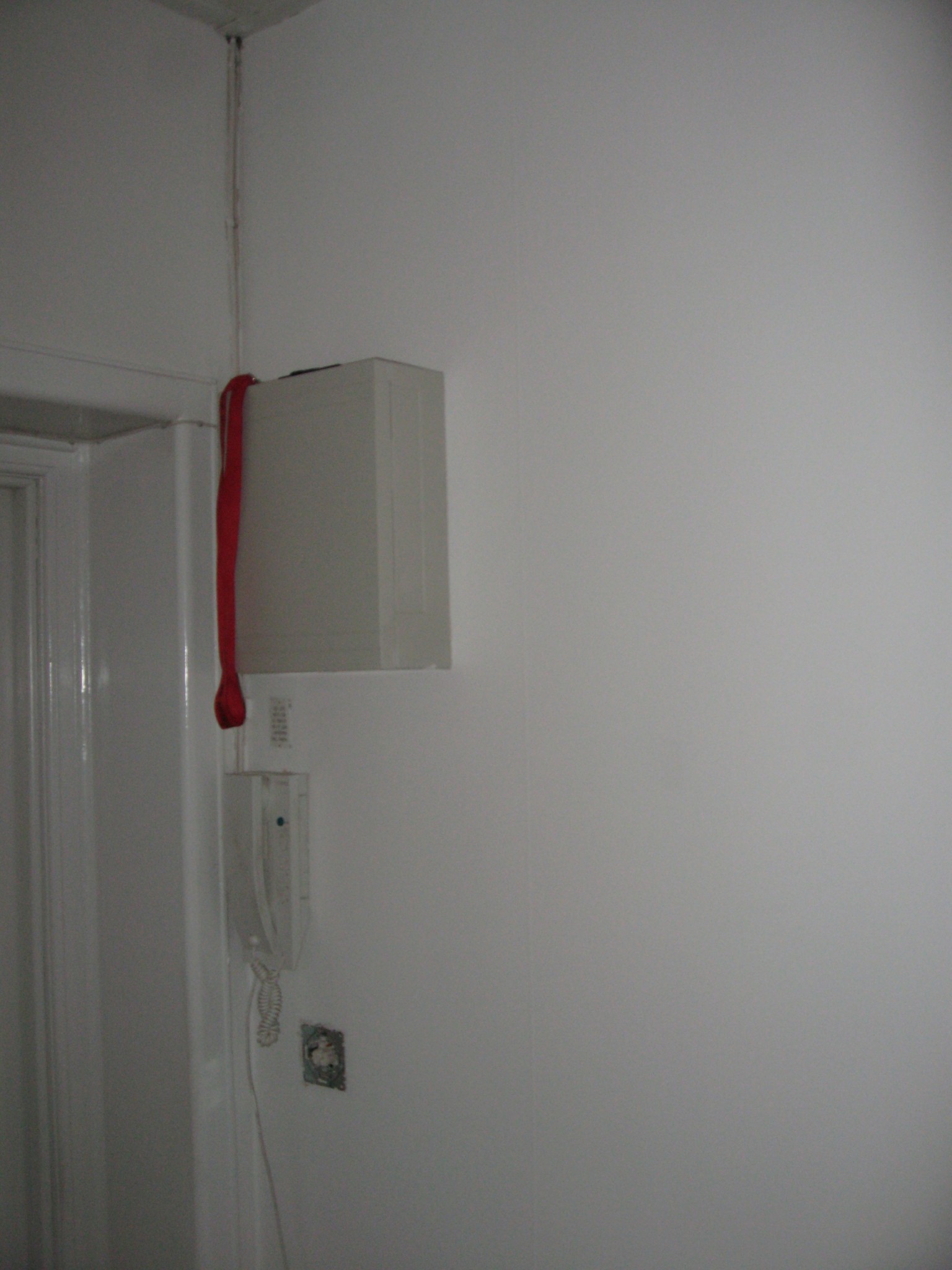

Bor i en leilighet fra 30-tallet der jeg har tenkt å ta frem teglsteinen på den ene veggen i gangen. Jeg har forstått at teglsteinen kan være av blandet kvalitet; men det er helt greit hvis det er tilfelle. Veggen er på 6kvm. Pussen er ca 1cm tykk og sitter under et lag tapet. Har et par spørsmål jeg håper å få hjelp med! -Hvordan gjør jeg med sikringsskapet? (Se bilde). Bør jeg banke rundt eller ta av? -Hva kan jeg forvente meg av kabeltrekkinger bak pussen? -Hvordan går jeg frem ved selve overgangene til tak og vegg ved siden av? Jeg vil selvfølgelig prøve å unngå at det dannes sprekker og andre skader i veggene ved siden av; samtidig som overgangen blir rett og fin. Overgangen vegg til tak er avrundet og altså ingen 90-graders vinkel. -Beste verktøy for oppgaven? Alle andre tips er varmt velkomne, takk! /HSV

Et tips kan være å banke bort litt puss i nærheten av el-skapet og ved doselokk først. I beste fall har du u-sporet murstein under, i verste fall (og kanskje dessverre ikke altfor usannsynlig) oppdager du at de har sporet i mursteinen for elektrisk installasjon. Så med andre ord, begynn ikke lengst borte og arbeid deg mot el-skapet.
I vårt hus som er bygget -23, er det i de fleste tilfeller spor for strømmen til alle boksene, så på en vegg med elektriske installasjoner er det stor risiko for at du finner rør. Å fjerne sentralen er vanskelig å vurdere ut fra bildet, men du bør nok regne med å slå bort så nær som mulig, deretter bygge/pusse en ramme rundt eller noe annet er nok det enkleste.

Hvordan du skal løse overgangen mellom tak og vegg er ikke lett, antagelig må du hakke bort en bit inn i taket og så legge på ny puss så du får en 90 graders vinkel, for et sted må jo "overgangen" mellom tak og vegg begynne.

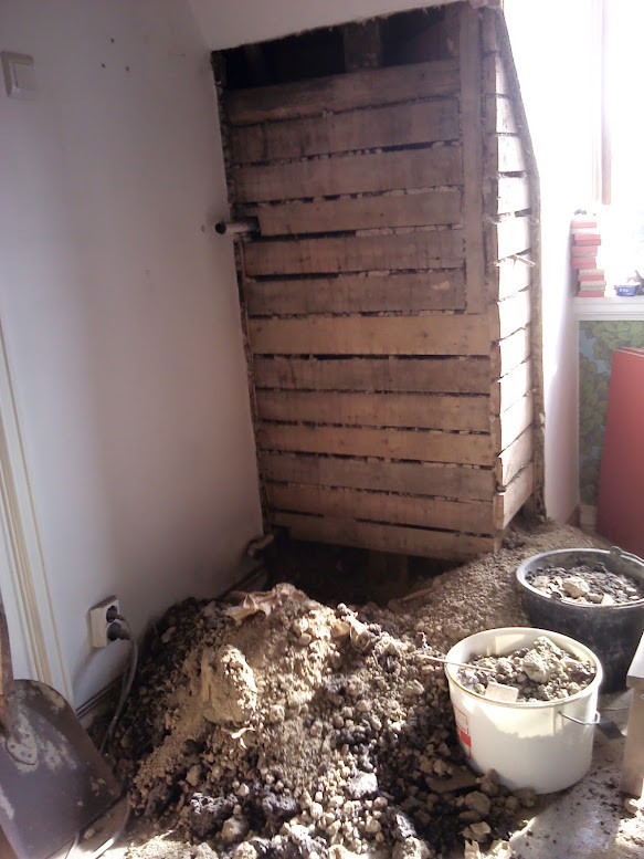

Bare for å gi en forsmak på hva som kan vente deg. Dette er en veggbit jeg skulle rive, ca 70-80 cm bred og kanskje 140 høy. Litt urettferdig kanskje siden dette er puss på vass, så pussen er nok noe tykkere enn der man pusser på tegl.
