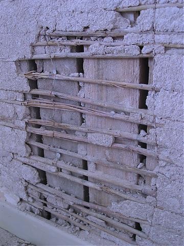

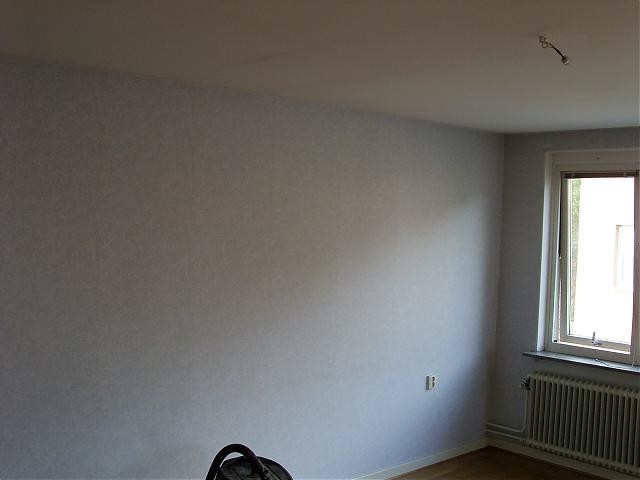

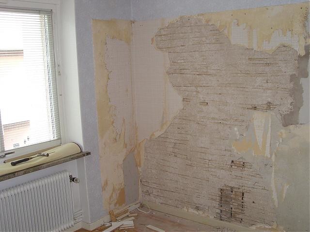

Som mange før så lurer jeg på om min vegg er bærende. Legger ved 3 bilder.
Ett bilde viser nærbilde av hvordan materialet ser ut i veggen, og de andre viser veggen i helhet fra forskjellige rom.
Ifølge tegninger som foreningens formann har, skal ikke veggen være bærende, men jeg sjekker heller en ekstra gang enn en for lite.
Takknemlig for svar....

De bildene sier ikke mye om bærende ikke...
Men hvordan er det i kjelleren og på loftet??? Finnes det?? Sjekk om veggen går på samme sted der nede og oppe... og sjekk også om det ligger en takstol over denne veggen...
Hvis det er tilfelle at det ligger over og/eller under.. så er den bærende...
Det du viser med dine bilder er at veggen er pusset på den gamle måten,,, dvs. overflaten er pusset...
