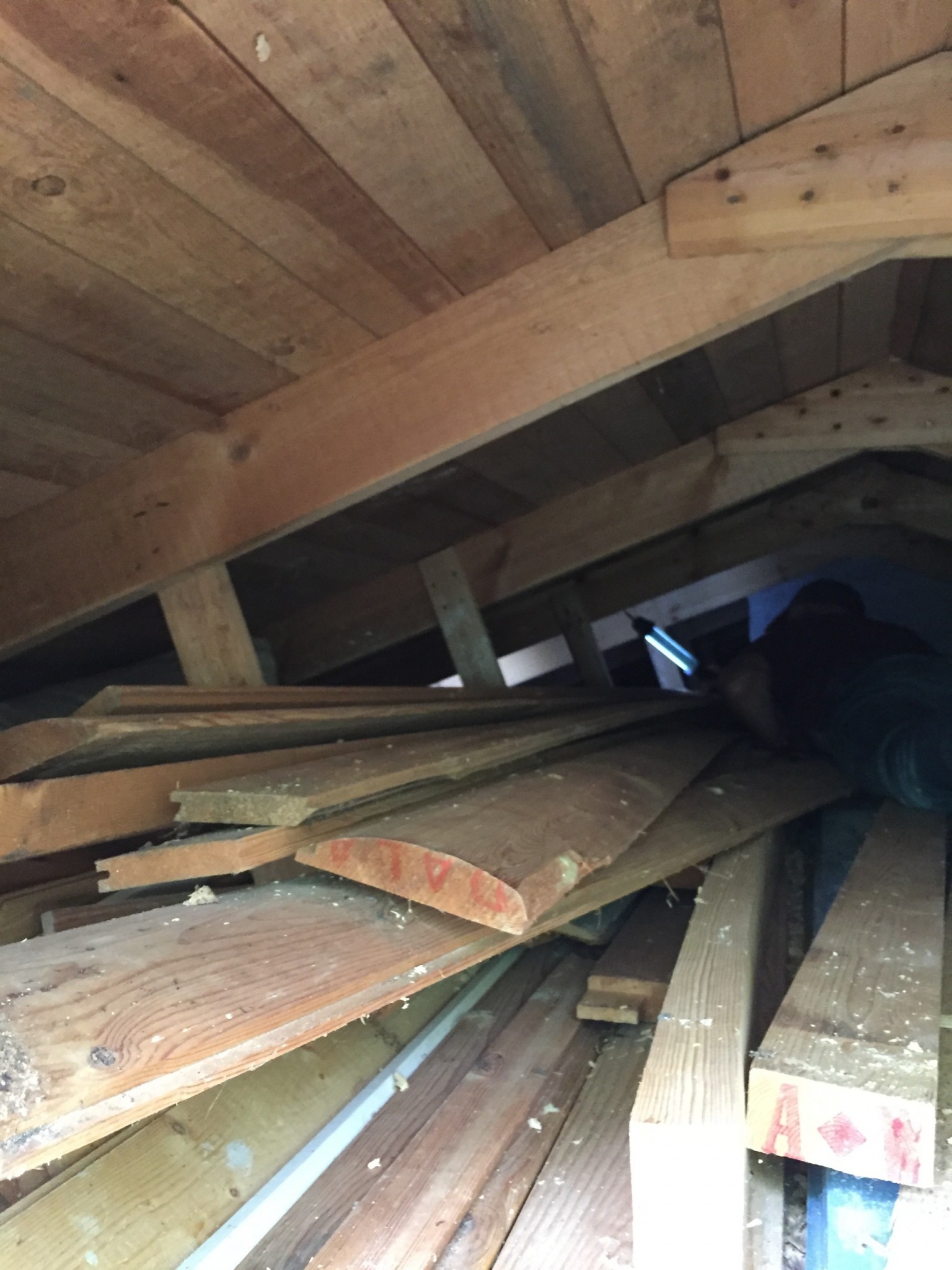

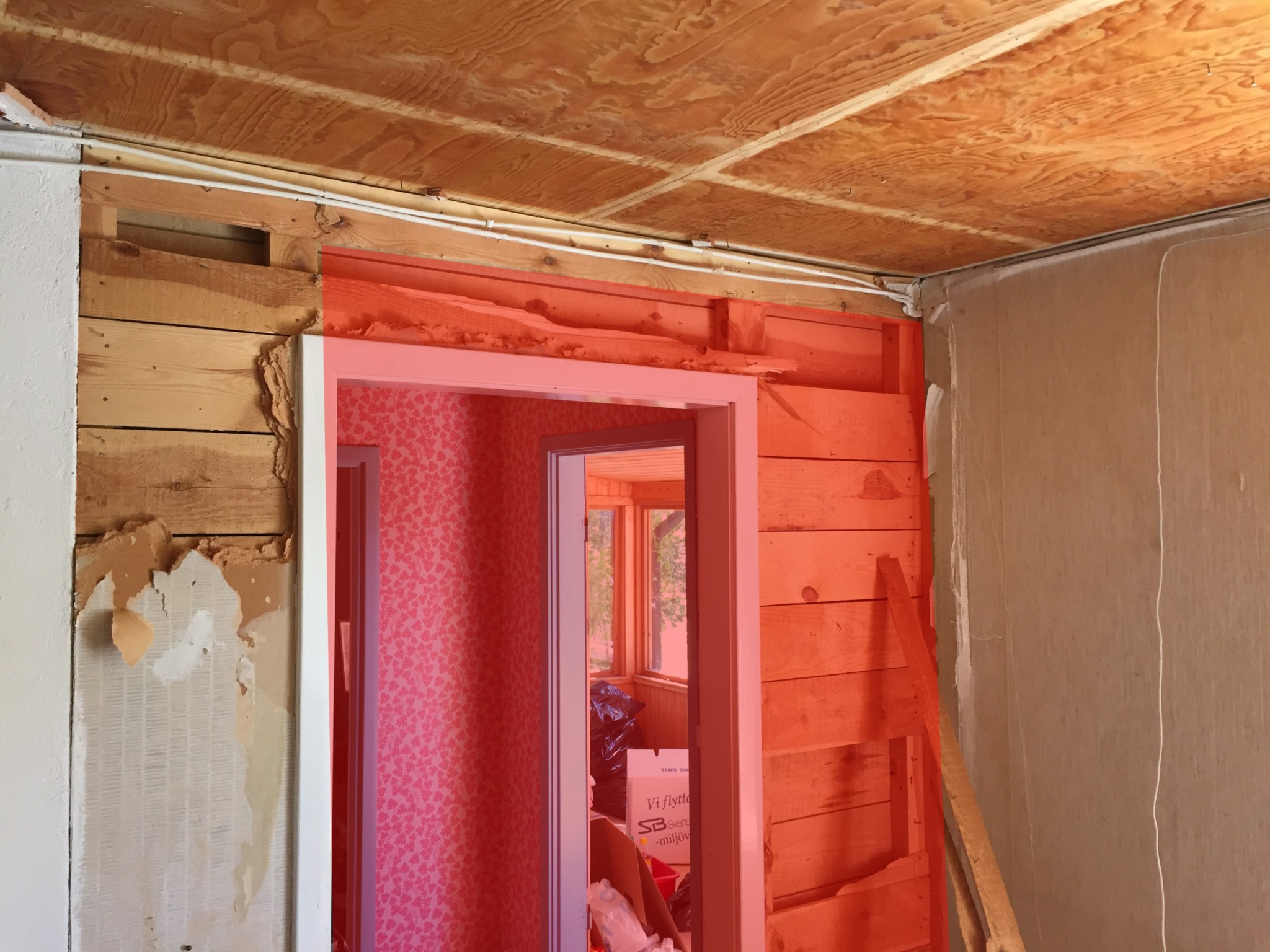

Jeg holder på å renovere en eldre sommerhytte fra 50-tallet.
Nå vurderer jeg å ta ned en del av en vegg og lurer på om den er bærende.
Er det noen vennlige sjeler her som kan se slikt eller vet hvem man skal snakke med?
Dessverre går det ikke å få tak i tegninger fra kommunen da huset er for gammelt.
Se vedlagte bilder. Det er det røde området jeg ønsker å fjerne. Men jeg har tenkt å la 45-regelen sitte igjen i taket.
Takk på forhånd
Rødt området på en trevegg i en eldre sommarstue. Området vurderes for fjerning, med detaljer av trepanel og gjenværende 45° regel i taket.
Loftet på en eldre sommarstuga med synlige trebjelker og planker stablet opp. Del av taket og materialer er i fokus. Loftet på en eldre sommarstuga med synlige trebjelker og planker stablet opp. Del av taket og materialer er i fokus.
Hvordan står veggen i forhold til takstolene?
Langsmed takstolene eller motsatt retning?
maah skrev:
Hvordan står veggen i forhold til takstolene? Langs med takstolene eller motsatt retning?
Veggen går langs med takstolene.
Det taler for at veggen ikke er bærende. Den biten du har tenkt kan du fjerne, ingen problem!
