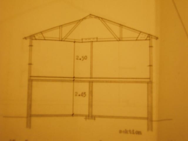

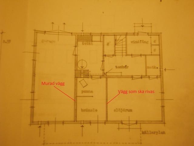

Skal renovere villaen min og rive en vegg mellom fyrrommet og kjellerstuen og lurer på om noen her kan se på tegningen om det er en bærende vegg? Den murte veggen på bildet er murt med tegl. Veggen som jeg vil fjerne ser ut til å være av lettbetong.
  • Plantegning av kjeller med merket murvegg i tegl og lettbetongvegg som skal rives mellom fyrrom og kjellerstue.
  • Byggetegning av et hus i gjennomskåret perspektiv, viser to etasjer med takstoler og mål på 2.50 m og 2.45 m mellom gulv og tak.

tror ikke at den er bærende
Nei, den veggen er ikke bærende.

Veggen virker tynn, ca. 10cm eller? Normalt sett er ingen murede vegger under 17 cm bærende. Spesielt hvis det er lettbetong.
De veggene som bør være bærende er dels den murte mellom garasje og fyrrom samt den som ligger midt i huset der fyrromsdøren er beliggende. Den veggen du henviser til er ikke bærende.
