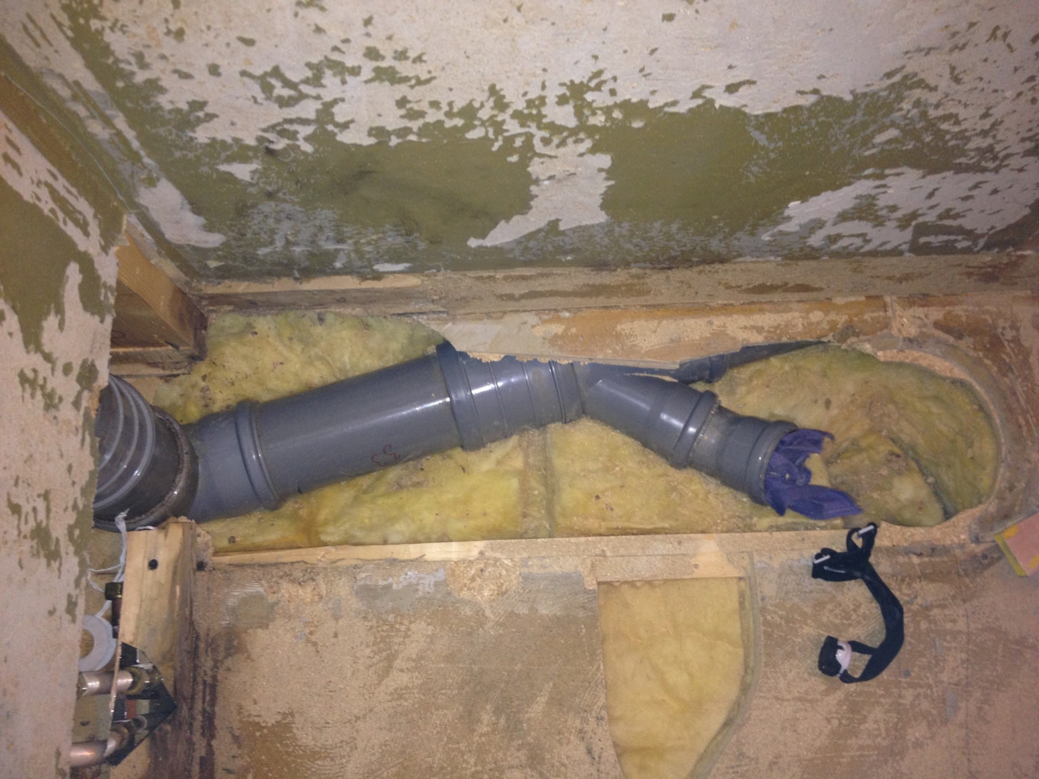

Jeg har fått en vannskade i dusjen, det er matten som har sprukket i hjørnet til venstre. Som vist ser det ut som gulvet fortsetter inn i et tilstøtende rom og veggen er plassert midt mellom to bjelker. Trolig finnes det kortlinger, men som ikke vises på bildet. Jeg trenger jo noe å legge den nye gulvplaten på, veggregelen (mot gulvet) er 45x45 mm. Mellom gulvets underside og avløpsrørene er det ikke mange millimeter å gå på. Jeg burde vel kunne feste flatjern i veggregelens underside som danner et opplegg for det nye gulvet? I så fall åpner jeg veggen såpass mye at jeg kommer til for å bore passende hull for gjennomgående bolter. Det er hva vi har vurdert, men det finnes kanskje bedre forslag?
Alternativet er å fjerne veggen (innervegg) og rett og slett bytte hele gulvplaten fra bjelke til bjelke. 600 mellom bjelkene.
På dette blir det så gulvvarmerør og avretningsmasse.
Vannskadet dusjområde med avslørt isolasjon og avløpsrør, skadet gulv i hjørnet. Flassende maling på veggene.
