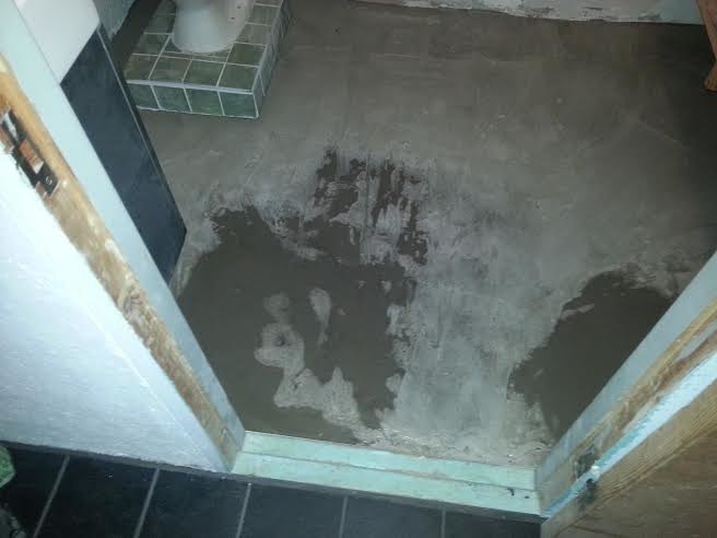

Hei, har problemer med at avrettingsmassen ikke tørker helt klart? Avrettingsmasse på uisolert betongplate med primer og varmekabler ca 1-1/2 cm tykt lag! Har brukt avrettingsmasse ca 6 ganger og har aldri opplevd dette!?! Det er ca 15-18 grader varmt i rommet, men det er kaldt på gulvet...kan det være fordi det er et kaldt gulv at det tørker veeeeldig sakte!???
Våt flytavrettingsmasse på betonggulv foran bad med flislagt opphøyet område rundt toalett. Problemer med tørking er synlige i bildet.

Formodentlig kjøler platen ned prosessen.
Håper det, har ingen lyst til å grave ut det som ikke har tørket for hånd med en lekespade ;) Men det føles logisk med kald plate...håper håper håper :)
Har du blandet flytavrettingen med iskaldt vann? Da kan det ta lengre tid og til og med at det ikke herder.
Det var nok ganske kaldt vann ja :( men 70% av gulvet har brent...får håpe at det brenner klart til slutt ellers blir det å grave ut en del og helle på nytt blandet med lunkent vann! Kan dog ikke huske at jeg har blandet noen av de andre ggr med annet enn kaldt vann ?! hmmm
Vet at det kan bli slik med visse typer av flytsparkel om vannet er for kaldt, dessverre. Når sparklet du?
Sparklet i går kl. 18...takk for linken :)
