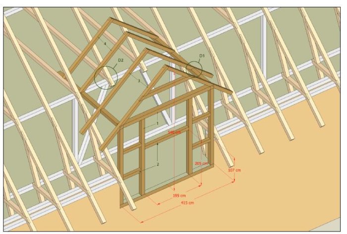

Skal gjøre en takkupa på en garasje som jeg skal bygge nytt men vet ikke hvordan jeg skal regle opp det og gjøre avlastningen riktig siden jeg må hoppe over to takstoler der.
Har googlet men finner ingen eksempler. Noen som vet noe?
Beste svar
Du må "veksle av" stolene, som det kalles. Og det er selvsagt viktig at det gjøres riktig med riktige dimensjoner og så videre. Prøv å søke litt på "veksle av" og takstoler så finner du kanskje mer info.
Fant en bra tegning nå.
Byggetegning av takkonstruksjon med mål for takstoler og rammeverk, inkludert dimensjoner for bygningen i centimeter.
