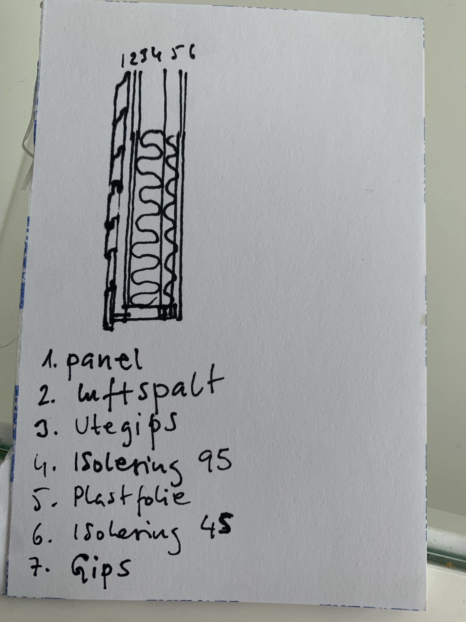

Olemme remontoineet autotallin olohuoneeksi. Se ei koskaan ollut autotalli, vaan varasto, jossa oli lattialämmitys.
Talo rakennettiin 2017. Nyt olemme rakentaneet attefalltalo ja muutamme tämän olohuoneeksi.
Yhdessä seinässä on vähän vähemmän eristystä kuin muissa, emme huomaa sitä, mutta kun tietää, että se on niin, haluaa tehdä asialle jotain.
Kun taloa rakennettiin, sanoimme Mjöbäcksiläisille, että tästä on tulevaisuudessa määrä tulla olohuone ja että tämän seinän eristyksen tulisi olla samaa kuin muiden ulkoseinien, meillähän on myös lattialämmitys, siitä huolimatta seinässä oli vähemmän eristystä.
Nyt minulla ei ole tilaa laudoittaa ja laittaa 45 mm eristystä, ja siksi olen harkinnut laittaa vaneria + kipsilevyä päälle, tuntuu että se voisi antaa vähän lisäeristystä, sekä lämpöä että ääntä, mitä mieltä olette?
Liitän kuvan tämänhetkisestä seinästä.

Ainoa, mistä olen eri mieltä, on muovikelmun sijoittaminen eristyksen keskelle. Se rikkoo kaikkia sääntöjä, mitä tulee muovikelmun sijoittamiseen. Sen tulisi olla lämpimällä puolella välttääkseen kondenssia, joka aiheuttaa kosteusvaurioita seinään. Kuten tavallista, kannatan aina kosteudenpitävää paperia kaikissa tilanteissa, kun on epävarmaa muovin vaikutuksesta kosteuden muodostumiseen.
Mutta en koskaan asettaisi muovikelmua eristyksen keskelle... toki voi väittää, että eristystä on enemmän ulkopuolella, joten sen pitäisi toimia. Jos haluaa ottaa riskejä, voi hyväksyä sen perustelun, mutta jos haluaa olla 100% varma, asettaa muovin sinne, missä sen sääntöjen mukaan pitäisi olla

Hei Mats
Kiitos vastauksestasi!
Ajatus muovista on kyllä käynyt mielessäni, mutta ajattelin, että koska se on kipsin yläpuolella, joka on jo laitettu, niin...
Mitä ajatuksia sinulla on PIR-eristyksestä, sain vinkkiä toiselta byggahus ystävältä täällä foorumilla.
Sellaista on olemassa, joka on 3 cm ja sellainen vastaa tavallista lasivillaa 10 cm, mitä jos laittaisi sellaisen ja ohuimman kipsilevyn päälle...?
Olet väärässä muovin sijoittelusta. Päinvastoin, on melko yleistä käyttää 95mm eristettä - muovi - 45mm eristettä. Tuota 45 tilaa käytetään asennuksiin; sähkörasiat ja muut. Muuten muovissa pitäisi olla reikiä jokaisessa sähkörasiassa.Mats-S sanoi:
Ainoa asia, johon minulla on huomautettavaa, on muovikalvon asettaminen eristeen keskelle. Tämä rikkoo kaikkia sääntöjä muovikalvon sijoittelusta. Sen tulisi olla lämpimällä puolella kondensoitumisen välttämiseksi, mikä voi johtaa kosteusvaurioihin seinässä. Kuten tavallista, suosittelen kosteudenkestävää paperia kaikissa tilanteissa, jos muovin vaikutus kosteuden muodostumiseen mietityttää.
Mutta en koskaan laittaisi muovikalvoa eristeen keskelle... Toki voidaan väittää, että ulkopuolella on enemmän eristystä, joten sen pitäisi toimia. Jos haluaa ottaa riskin, voi hyväksyä tämän perustelun, mutta jos haluaa olla 100% varma, asettaa muovin sääntöjen mukaisesti![]()
Muovi voi olla 1/3-sisällä. Juuri siksi 95/45 toimii.

Ei, jos noudattaa sääntöjä, muovi on tuhoisaa, jos se tulee väärään paikkaan. Mutta varmasti voi kokeilla, jos siltä tuntuu, jos se toimii, niin toimii. Mutta varmasti ollaan marginaalin rajoilla...D Daaaaaniel sanoi:
Mitä tulee sähkörasioihin, niin muovin voi teipata niihin hopeateipillä, jos haluaa käyttää vähän aikaa välttääkseen mahdollisia tulevia ongelmia...
Tänään on paljon asioita, jotka ovat "melko yleisiä" rakentamisessa, jotka eivät aina ole oikein. Yleisiä siksi, että ne ovat nopeampia ja säästävät rahaa. Mutta kuten kotinikkari kuin TS on, hänellä on aikaa tehdä se oikein
