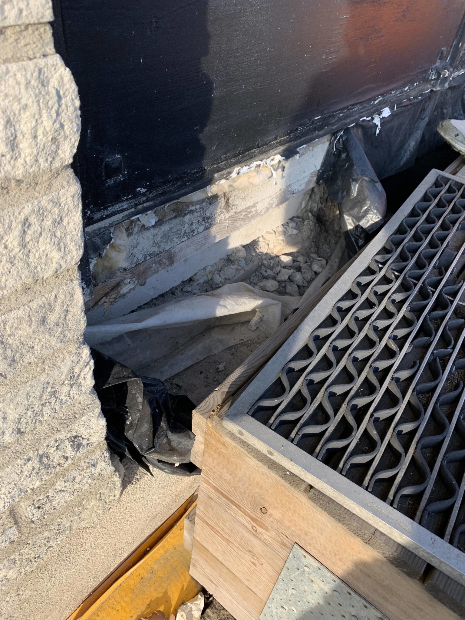

Toinen kysymys tähän liittyen, jos valitsee ratkaisun leca-harkoilla, kuinka parhaiten käsitellä se ”ontelo”, joka on julkisivussa oven alla tänään? Missä vanha betoniporras ”menivät sisään”. (Katso bild). Pitäisikö tämä sulkea jollain tavalla? Vai muurataanko leca-harkot sinne?
Sekä kyllä että ei. Sinun ei tule muurata niin, ettei ole yhtään aukkoa. Jos sinulla on orgaanista materiaalia, sinun tulee käsitellä se ensin silikonilla ulkopuolelta. Sen jälkeen ulkopuolella tulee olla tilaa, jotta lumi ja muu ei sulaa ja vahingoita kynnyksen sisäosaa. Sinun ei siis tule linjata portaita ulkopuolelta kynnyksen kanssa. Se rako, jonka jätät sivuille ja sisäpuolelle ovireunaa vasten, tiivistät. Pari senttimetriä riittää. Tämä tehdään aina, kun kaksi materiaalia kohtaavat, estääksesi halkeamat ja kosteuden leviämisen. Sitten sinun on tehtävä pieni kallistus ulospäin, jotta vesi virtaa rakennuksesta poispäin, ei päinvastoin. Noin 1-2 astetta riittää. On myös suosituksia askelman leveydestä ja kuinka jyrkkä portaikko on. 150-170 mm askelkorkeus. Askelmansyvyys vähintään 250 mm ja portaikon kallistus 30-45 astetta. Se on kuitenkin vaikeaa toteuttaa, koska tila on rajallinen. Se on yksinkertaisesti kompromissi.

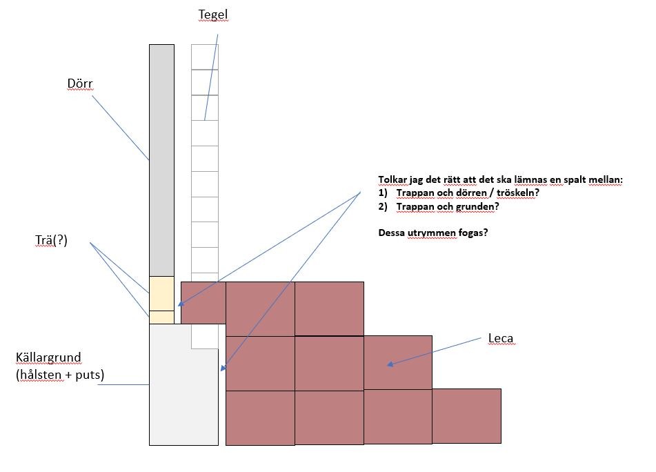

Minulla on rajalliset tiedot tästä aiheesta - tein yksinkertaisen kuvan (profiilissa), olenko ymmärtänyt sen oikein?
Juuri alareunan rako seinän ja portaiden välillä, siihen käytettiin kaikkia mahdollisia keinoja, jotta se näyttäisi esteettisesti mahdollisimman hyvältä. Siellä oli asfaltin väriä ja vaikka mitä muuta. Parasta on tietenkin avoin rako, mutta jos portaiden päällä on katto, jossa on eristetty laatta, ylhäältä tuleva kosteus on merkityksetön. Sitä ei haluta, että portaat imevät kosteutta ja vievät sitä edelleen seinään/pohjaan.
