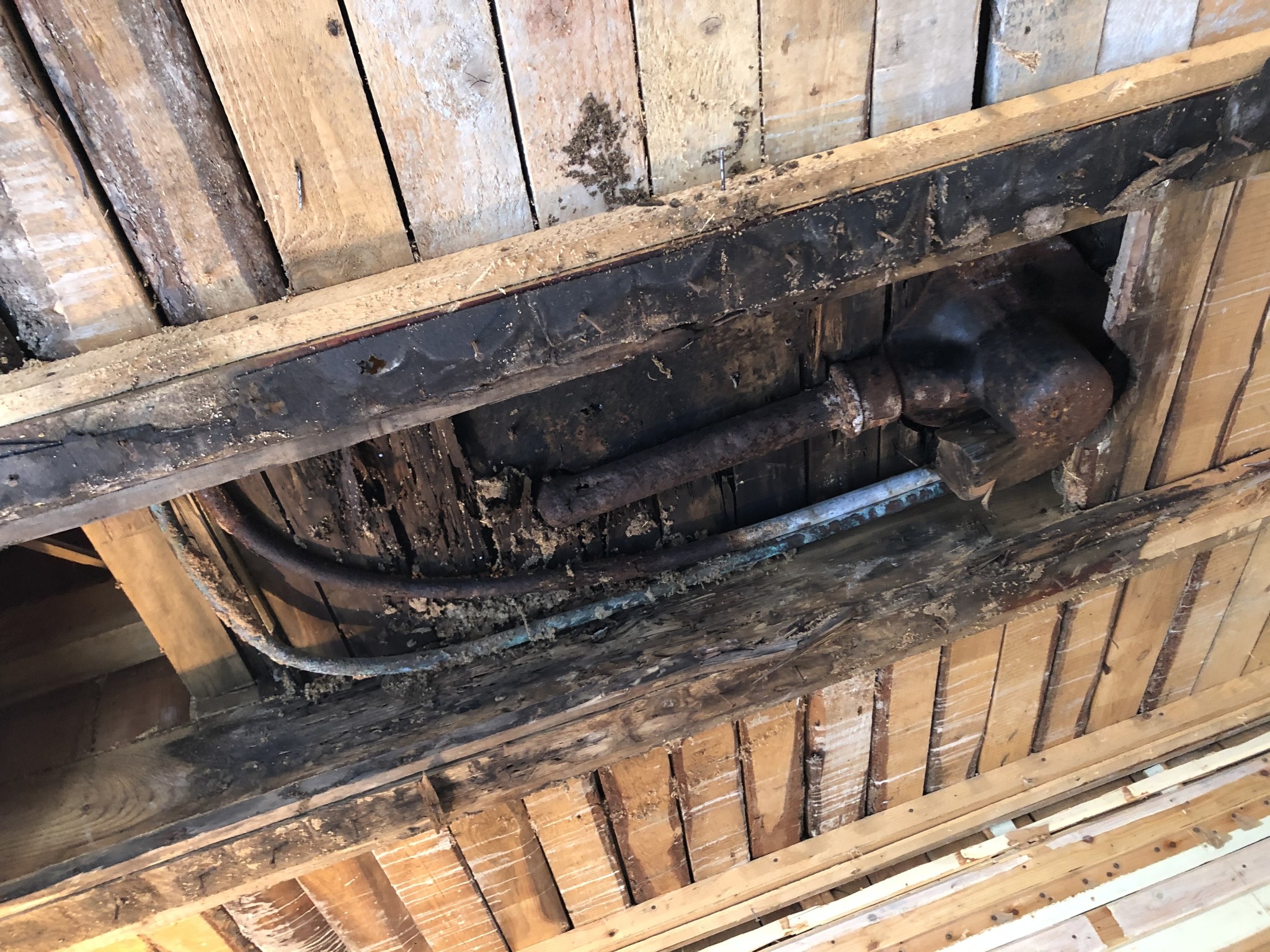

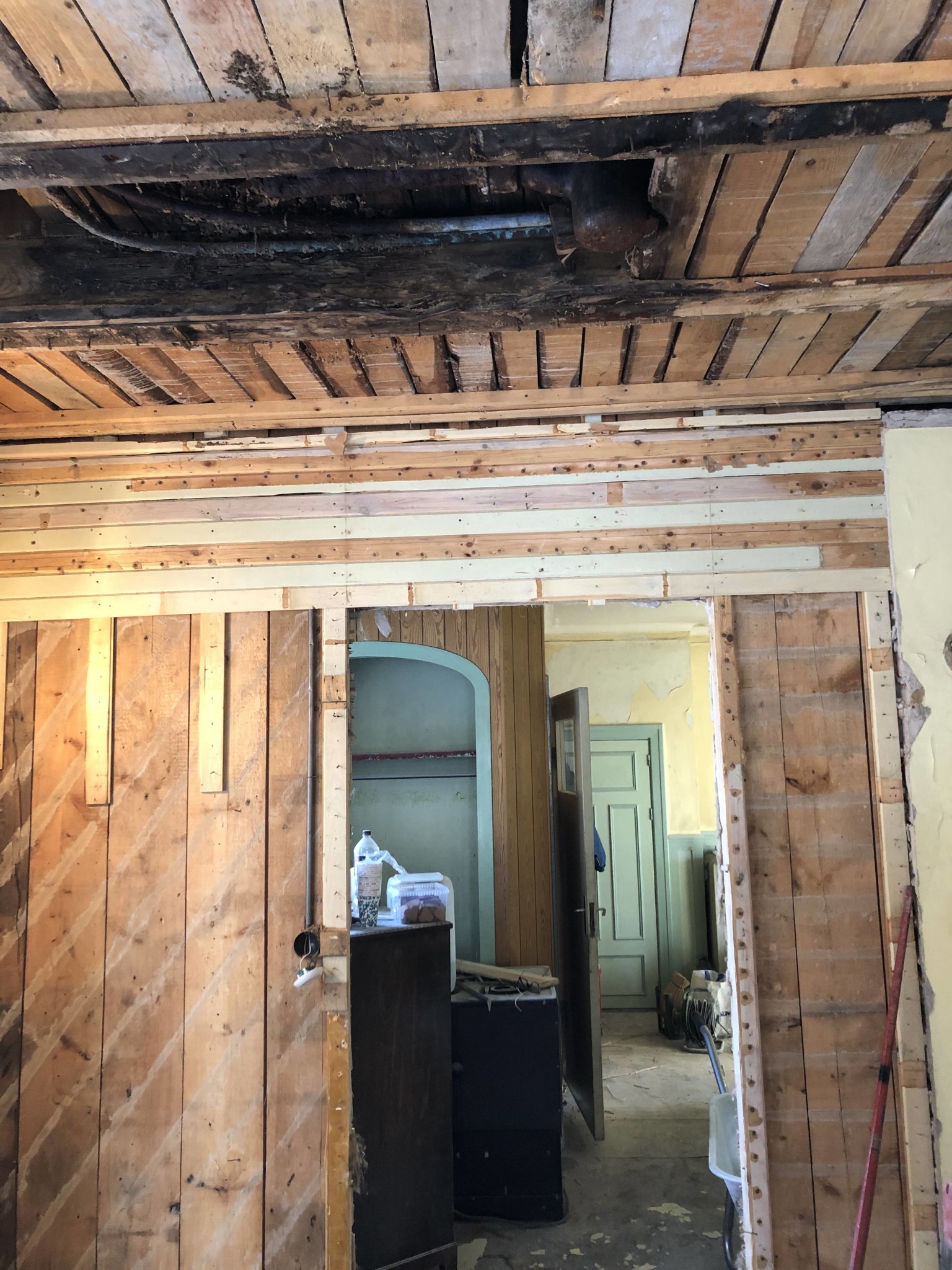

Meidän täytyy vahvistaa osa välipohjasta vanhan vesivahingon jäljiltä, katso liitetyt kuvani. Vahinko on noin 1 metrin päässä ulkoseinästä ja kokonaismatka ulkoseinästä seuraavaan kantavaan seinään on 4,5 metriä.
On sanottava, että kaikki on ollut kuivaa jo pitkään.
Miten käsittelisitte nuo 2 vaurioitunutta palkkia? Mitä muuta minun pitäisi ajatella mielestänne?

  • Katto ja seinät paljaana keskeneräisessä remonttikohteessa, näkyvissä on vanhoja lautoja ja vesi-/homevaurioita puupalkkien kohdalla.
  • Vaurioitunut välipohjan palkki ja vanha putki vesivahingon jälkeen.

Kyllä, vesivahingot eivät ole hauskoja. Tarkan arvioinnin täytyy tehdä paikan päällä. Täytyy työntää veitsi palkkeihin nähdäkseen, kuinka vaurioituneita ne ovat. Jos ne eivät ole vaurioituneet syvältä, pitäisi olla mahdollisuuksia vahvistaa. Mitkä ovat lattianpalkkien mitat? Jätä huomiotta lisäpalkit, jotka tukevat sokkelia.
