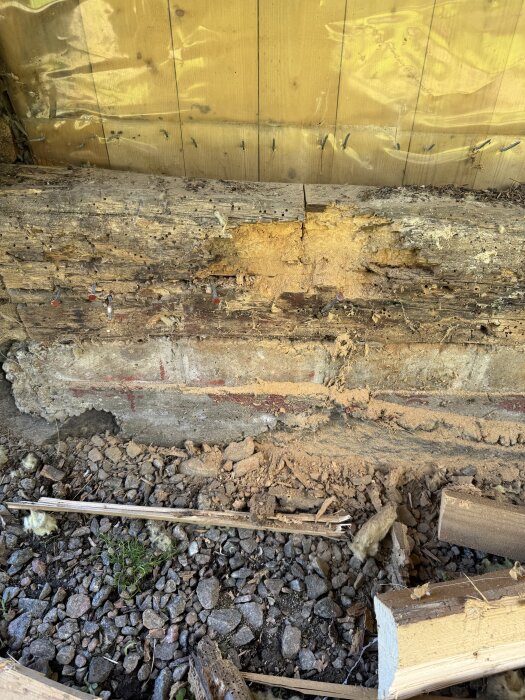

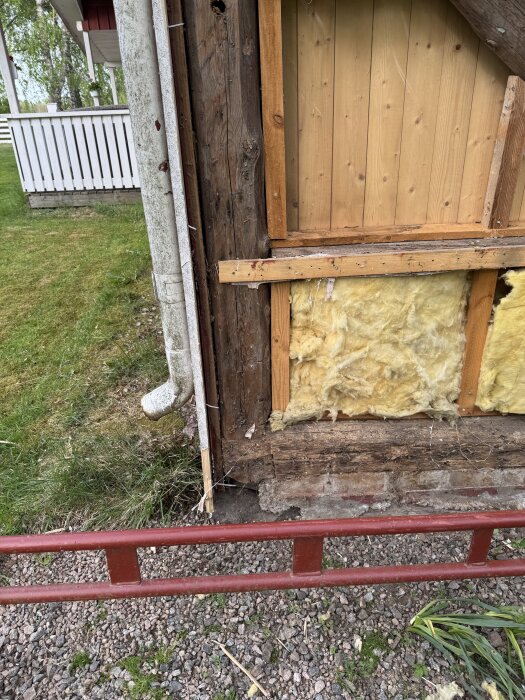

Vaihdan parhaillaan kynnyslistoja
Hei,A Anders 62 sanoi:
Mitä erityisesti tarvitset neuvoja varten? Kulma roikkuu ilmassa, joten sinun täytyy tukea sitä. Oliko se kysymys? Kiinnitä dokraft, nosta se mikä on vajonnut ja laita uusi tuki alle.
Toinen kysymys, vaihdatko alajuoksun, koska se on mätä? Kuvassa näkyvä osa ei näytä mädältä, mutta voi tietenkin olla vaikea arvioida kuvasta.
Ok! Sinun tulee tehdä lovi kohtaaviin perustuspuuihin, jotta voit liittää ne päällekkäin ja sitten yhdistää perustuspuun joko puutapilla tai tukevammalla puuruuviilla.A Anders 62 sanoi:
Ja kuten sanottu, korjaa kulmakivi niin, että saat tukea liittymäkohtaan.
Miten sinulla on mennyt?
Ihanaa, että sait sen valmiiksi joka tapauksessa. Oletko tyytyväinen tulokseen? Nurkat ovat yleensä se, mikä on hankalinta. Se, että ”vain” vaihtaa alapuut yhdellä sivulla, ei ole niin vaikeaa, vaikkakin se on työlästä ja aikaa vievää.A Anders 62 sanoi:
