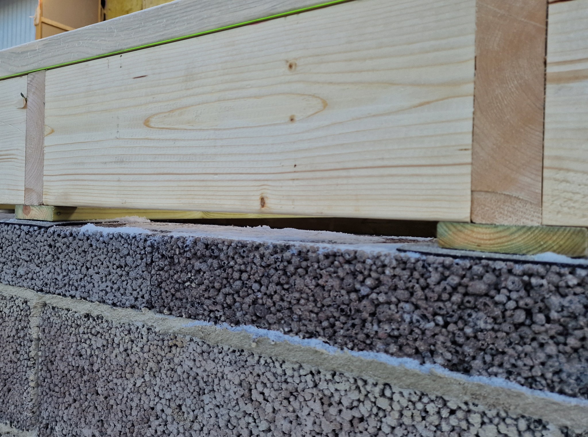

Sokkeli lattiasääreen sijaan?
Laajennamme yksityisasuntoamme viihdehuoneella, joka rakennetaan ryömintätilan päälle. Puusepät ovat asettaneet sokkelin, painekyllästetyn 95*22 NTR AB, lattiahirsien koko pituudelle, sen sijaan että se olisi perustuksen muurilla koko kierroksen ajan. Muuriin muodostuvat raot tarjoavat ilmanvaihtoa ryömintätilalle.
En löydä tätä vaihtoehtoa, jossa sokkeli seuraa lattiahirsiä perustuksen muurin sijaan, mistään, onko tämä hyväksytty tapa rakentaa, joka on ok? Onko 22*95 riittämätön?
Ryömintätilassa on käytetty enemmän painekyllästettyä puutavaraa tukemiseen - en ymmärrä, onko painekyllästetty puutavara virheellistä vai vain tarpeetonta? Vanhan painekyllästetyn rakenteen myrkyllinen kyllästys (pentakloorifenolit) ei ole enää ongelma, pikemminkin painekyllästetty puutavara voi homehtua ja alkaa haista, koskeeko tämä myös "modernia" kyllästystä? Mutta jos kosteus on niin korkea, että painekyllästetty puutavara homehtuu, olisi ollut ongelmia käsittelemättömän rakennuspuutavaran kanssa? Tai voiko moderni painekyllästetty puutavara aiheuttaa hajuhaittoja olosuhteissa, joissa käsittelemätön puutavara ei aiheuttaisi ongelmia?
En ole asiantuntija, mutta välttäisin todella impgranssin käyttöä asuinrakennuksen laajennuksessa. Mikä on syy käyttää kyllästettyä puuta? Se antaa vähän outoja viboja ja varmasti on olemassa muita rakennusratkaisuja, joissa sitä ei tarvita.

Jos olen ymmärtänyt ryömintätilan oikein (ei ole omakohtaista kokemusta), niin halutaan välttää ulkoilmaventiloitua ryömintätilaa? Ja jos halutaan tuulettaa ryömintätila, on varmaankin parempi tehdä reikä seinään tuuletusta varten.
22x95 ei ole liian heikko trossipohjan tukemiseen, monissa vanhoissa taloissa on käytetty muottilautoja 1x4-5" tai luonnonreunalautoja sekä tukina että trossipohjalautoina, ja se on toiminut vuosikymmeniä.
