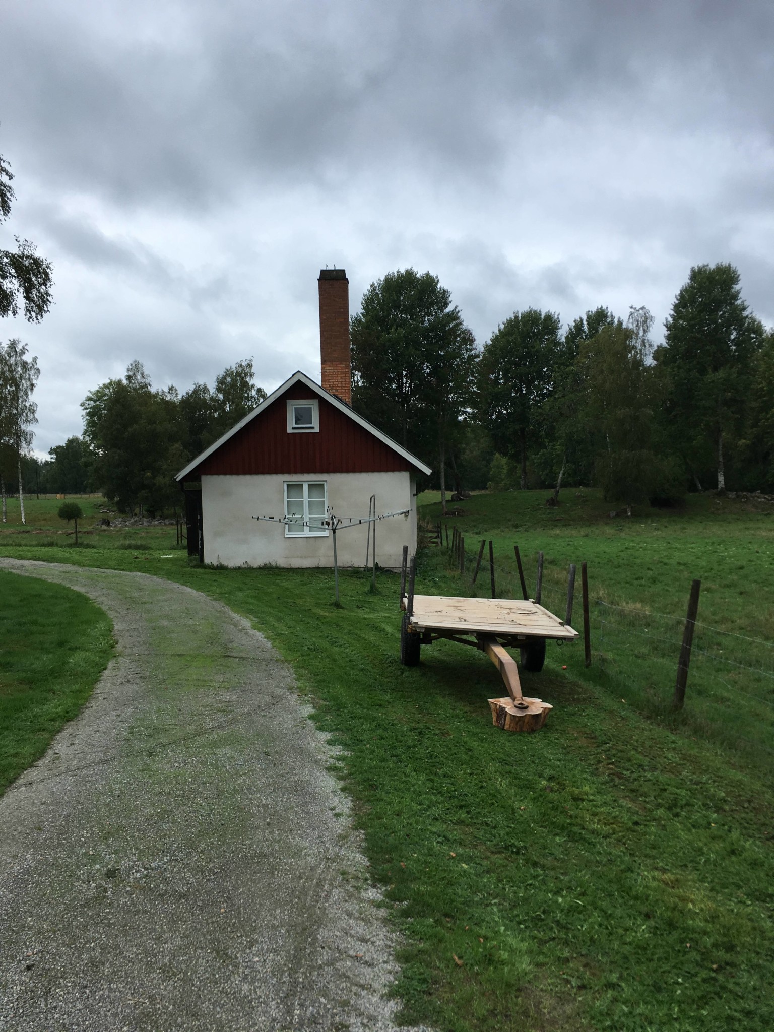

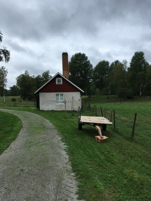

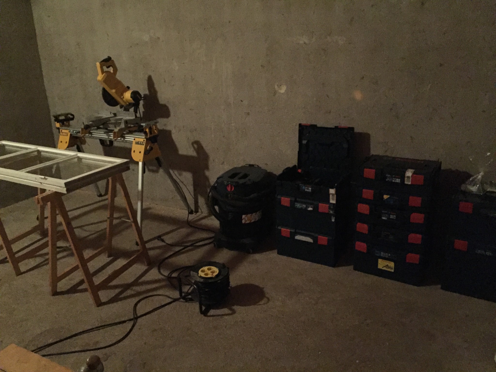

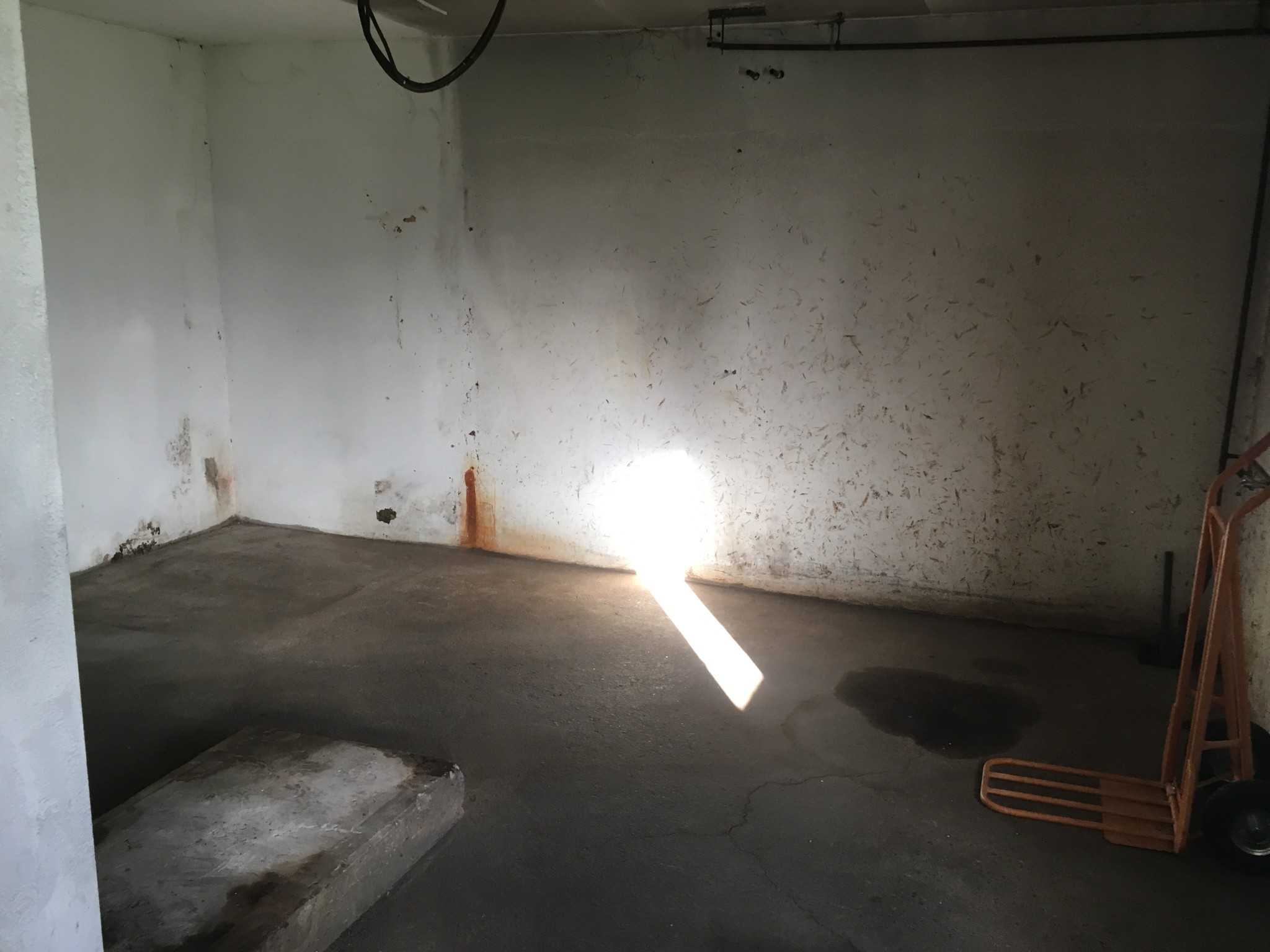

Olen ollut tyhjentämässä kahta huonetta 70-luvun pannuhuoneesta, josta on tulossa verstas. Talo on rakennettu kevytsoraharkoista ja betonilaatasta maassa. Nyt haluan tehdä seinien runkorakenteet. Pääasiallinen pohdintani koskee sitä, kuinka sokkelipuun (sisäseinille) tulisi kiinnittyä betonilaattaan (perusmuovilla?). Jos haluaa eristää sisäseinän (ulkoseinän betonin vastaisesti), pitäisikö silloin olla muovi tai vastaava betoniseinän ja runkorakenteen välissä? Seinien sisällä aion vetää sähköjä, jos sillä on jotain merkitystä.
Tässä muutamia kuvia, jotka ehkä selittävät enemmän. Kiitos etukäteen!

Jos betonilaatalta puuttuu alapuolinen eristys, sinun on ehdottomasti käytettävä syllpapp puun karkun alla. Laittaisin sen myös teräsprofiilien alle.

Puhun seinän yläjuoksusta. Mutta ehkä alla on eristys? Milloin talo on tarkalleen rakennettu?

Ei ole eristystä. Kyllä, juuri niin: alajuoksupappi betonilaattaa vasten. Haluan vain lämmittää tilaa talvella, jotta lämpötila ei laskisi alle 5 asteen pluspuolella, jotta voin säilyttää maalia ym. siellä.J justusandersson sanoi:

Talo on rakennettu 1978. Se ei ole koskaan ollut asuintalo vaan verstas, pannuhuone ja puuvarasto. Kun pannussa poltettiin, se oli lämmitetty, paitsi silloin, kun pannussa ei poltettu.J justusandersson sanoi:

Matala sisälämpötila talvella on hyvä tapa välttää kondensaatio lattioissa ja seinissä.
