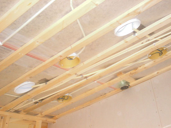

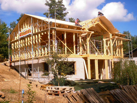

Kyllä ruuvi on hyvä ja lisäksi se pysyy paremmin, mutta naula sopii paremmin tähän (erityisesti naulapistoolilla):
* Nosta runko:
* Raakapontti + huopanaulaus:
* Harvat katot:
* Kipsilevytys (tietenkin ruuvi):
http://www.familjenlindstrom.se/images/byggahus/inredning/tak_1.jpg
