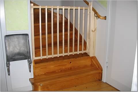

Rakentaa porrassuoja?
Osta puinen laskuportti hintaan 225 - 250 kr. Asenna saranapuoli kolmanteen tolppaan ja kiinnitä lukituspuoli kaiteeseen välipalalla. Välipalan voit tehdä esimerkiksi raakaleikatusta puusta 45*95 tai 45*120. Portti on 120 cm leveä, mutta sen voi helposti sahata oikeaan pituuteen.
Haluaisin mieluummin välttyä monilta ruuvinrei'iltä, mutta jos se ei ole mahdollista, täytyyhän sellainen asentaa.Eld sanoi:
Onko jotain muuta, mitä voisi tehdä?
Jocke
Se riippuu vähän siitä, kuinka paljon haluat nikkaroida, mutta kuten minä sen näen, sinun pitäisi voida tehdä jonkinlainen rakenne, joka tarttuu askelmien 2 ja 3 ympärille ja siten saa kiinnityksen pohjaan ilman ruuvia portaaseen.

Sitten voit tehdä/ostaa muutaman u-muotoisen raudan kiinnitettäväksi oikealta kolmannen tolpan ympäri yläkuvassa, niin sinulla on pohja plus yksi sivu valmis. Jos tarvitaan toinen tolppa, niin voit kiinnittää sen pohjarakenteeseen tukevalla kulmaraudalla ja mahdollisesti vinotuella, niin se pitäisi hoitua. Kuten sanottu, paljon rakennettavaa, mutta se onnistuu.

<<Sen pitäisi olla toisella askelmalla.>>
Ei, ei. Sen täytyy olla lattian lähellä. Muuten juniori seisoo askelman päällä ja ravistelee kaltereita, ja putoamiskorkeus kasvaa 15-20 cm:llä, kun (ei jos) pikkuinen päästää irti.
Vakioportilla saadaan ikävä kyllä rakoja pinnojen väliin, mikä mahdollistaa kiipeämisen ensimmäiselle askelmalle, jalka pinnojen välissä. Optimaalisesti portin tulisi olla 10-15 cm lattialla.
Ja sinun tulisi olla portti ylhäällä myös....
Mielestäni rullaverhoportit ovat hankalia käsitellä ja lisäksi helppo jättää auki. Se ei ole hyvä yhdistelmä...
On totta, että portin tulisi mielellään olla asennettu niin, että lapsi ei pääse kiipeämään ensimmäiselle porrastasanteelle. Se ei kuitenkaan aina ole mahdollista järjestää kohtuullisella toimenpiteellä.
