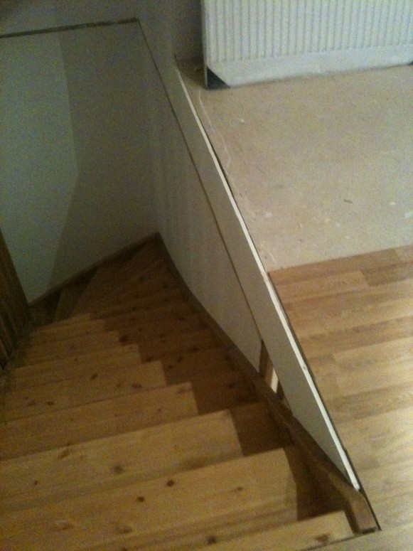

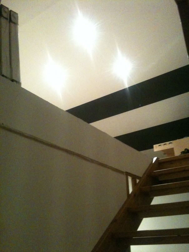

rakensin uuden talon viime kesänä, Villa Visingsö 1½ kerroksinen talo småländska villan kanssa. Toisen kerroksen valmistuminen on viikonloppuna, viimeiset tapetit ja viimeiset lattian neliöt...
Jäljelle jää toisen kerroksen kaiteen rakentaminen,
Onko jollakulla rakennusvinkkejä miten se tehdään? En ole koskaan rakentanut mitään ennen kuin saimme talon.
Liitän kuvan siitä miltä se näyttää nyt ja suunnilleen miten haluamme sen olevan. Mutta en tiedä miten se tehdään ja mitä pitäisi ottaa huomioon.
Yksinkertaisesti: Miten se tehdään?
2 kuvaa näyttää miltä meillä on nyt.. viimeinen kuva miten ajattelemme suunnilleen (valkoisena)
Yst. terv. Micke

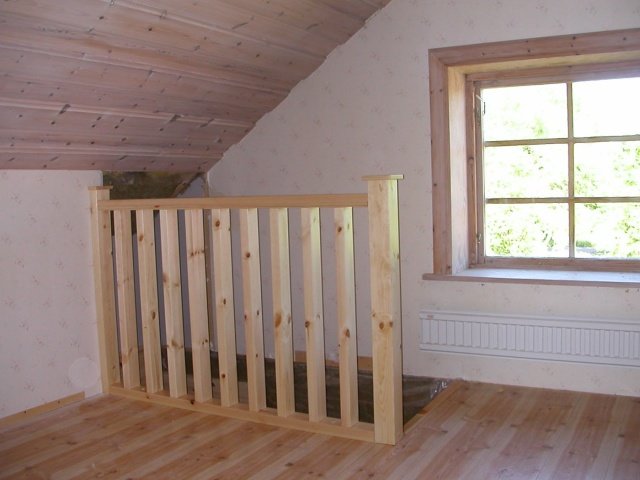

Kiva projekti ja hieno kaide. Aloitat ulkopuolisilla tolpilla, jotka ovat 95*95, luulisin, ja leikkaat halutun pituuden. Sitten leikkaat vaakasuorat rimat, jotka ovat 45*95, haluttuun pituuteen. Sitten naulaat ne yhteen kuten niiden pitäisi olla. Sitten leikkaat pystysuorat rimat 45*95 niin, että ne sopivat tiukasti kahden vaakasuoran riman väliin, ja naulaat kaksi naulaa yläpuolelta ja kaksi alapuolelta. Sen jälkeen voit kiinnittää sen siihen, missä sen pitää olla, ruuvaamalla pystysuorien rimojen välillä.
Näin olisin tehnyt, ja se on varmaan helpointa. Pohjamaalaa ja tee tavallinen maalaus ennen kuin kokoat sen, niin maalaaminen on myös helpompaa. Sitten paklaat vain reiät ja maalaat viimeisen kerran. Jos et kuitenkaan halua, että ruuvit näkyvät lattiaan menevinä, käytä nauloja sen sijaan, koska on hankala purkaa, jos on ruuvannut ja paklannut päälle.

Miten kiinnitän koko kaiteen sitten? Oletan muutaman paksumman ruuvin seinään. Kiinnitänkö sitten lattiaan myös?

Kyllä.
Jos olet kokematon rakentaja, suosittelisin välttämään naulaamista kokonaan. Tee kuten huggan kuvaa, mutta esiporaa ja ruuvaa sen sijaan (1-2 mm pienempi poranreikä kuin ruuvit kiinnitettävässä kappaleessa, saman kokoinen kuin ruuvit kappaleessa, jonka läpi ruuvaat). Vie enemmän aikaa, mutta tulee suoraksi ja hyväksi, vaikka olisit kokematon.
