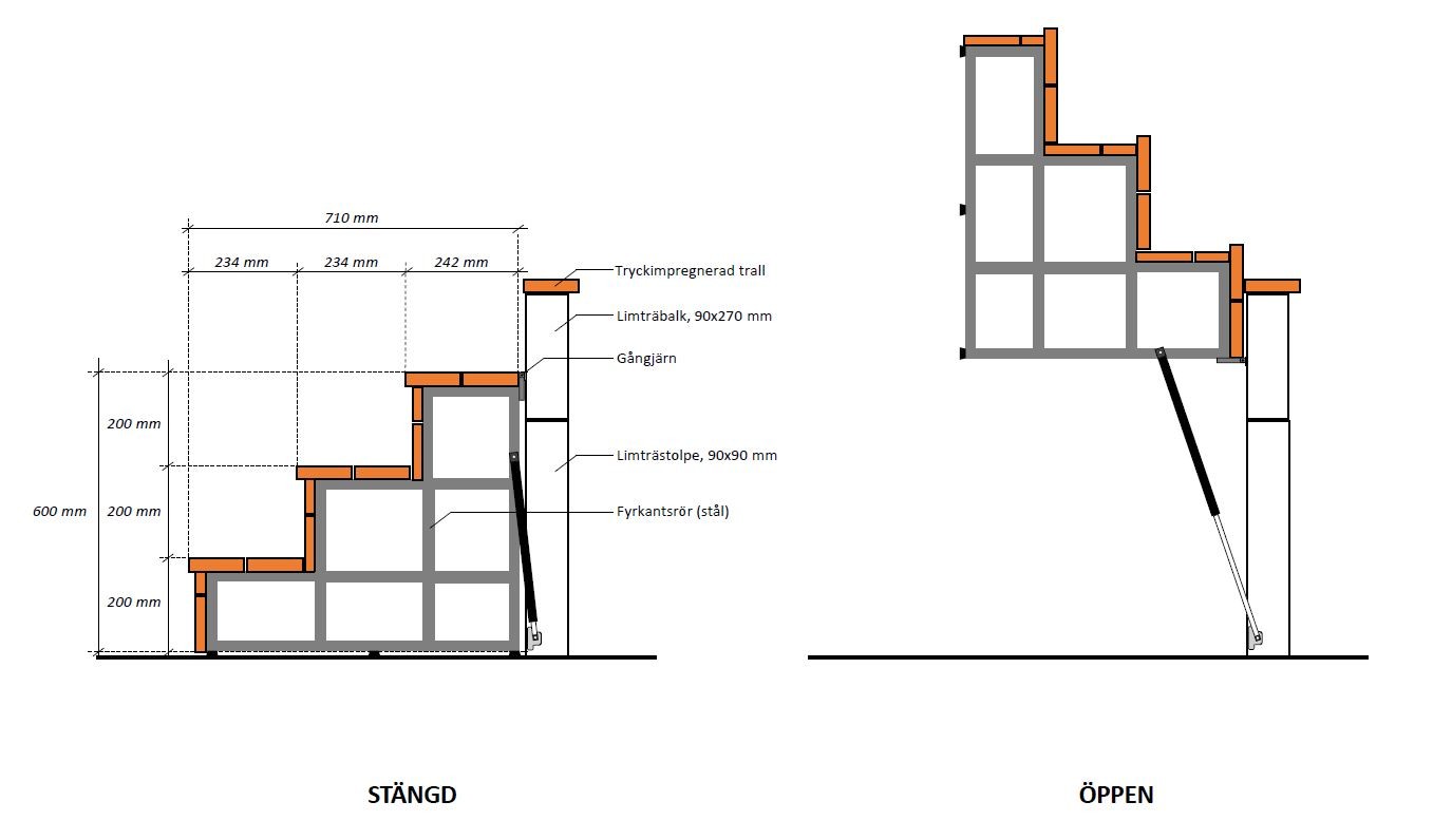

Ajattelin tarkistaa, onko täällä foorumilla joku suunnittelija (tai vastaava), joka voisi antaa vähän palautetta/auttaa minua portaan rakentamiseen liittyen, jota olen rakentamassa.
Tausta: Olemme rakentamassa uima-allasta, ja siihen aiomme ostaa allaskatoksen. Jotta allaskatos olisi piilossa sen ollessa pysäköitynä (kun se on rullattu sivulle, altaan viereen), haluamme rullata sen parvekkeen alle. Parveke sijaitsee suoraan allasalueen vieressä, ja parvekkeelta altaaseen on noin 80 cm. Ajatuksemme on rakentaa portaat allasalueen ja parvekkeen välille, ja että portaat voisi nostaa/avata kuten auton takaluukun. Kun portaat ovat nostettuna, allaskatos rullataan portaiden alle ja parvekkeen alle, ja sitten portaat lasketaan takaisin alas. Katso alla oleva yksinkertainen kuvaus.
Portaat ovat vain kolme askelmaa korkeat, mutta 3,6 metriä leveät (koko allaskatoksen leveys täytyy mahtua alle). Nostettavaksi portaiden rakenteen oletan, että sen täytyy olla suhteellisen jäykkä. Tämän vuoksi yksi ajatus on valmistaa sen alla oleva rakenne neliöputkista (jotka hitsataan yhteen). Rakenne peitetään sitten kyllästetyllä terassilaudalla, jotta se sulautuu yhteen muun parvekkeen kanssa. Nopean karkean laskennan mukaan koko portaat (teräs + puu) painavat noin 85 kg. Tämän vuoksi kahta kaasuvaimentajaa käytetään helpottamaan avaamista ja sulkemista.
Nyt kysymykseni... haluan varmistaa jäykän ja hyvän rakenteen, mutta samalla en rakentaa sitä tarpeettoman raskaaksi. Mikä neliöputken koko olisi sopiva tämän tyyppiselle rakenteelle? Mietin käyttää 30x30x1,5, mutta ehkä täytyy mennä 2mm ainevahvuuteen? Ajattelen, että valmistetaan 7 "vaunun runkoa", jotka yhdistetään myös neliöputkilla. Tämä antaa noin 60 cm:n keskipiste-etäisyyden kunkin runkopalan väliin.
Epävarma siitä, jäikö minulta jokin tärkeä tieto viestiin, mutta täydennän mielelläni lisätietoa tarvittaessa...
  • Kaavio liikkuvasta portaikosta, joka peittää uima-altaan katteen. Portaat avaavat ylös, jotta kate voi rullautua alle, teräsputkirunko.
