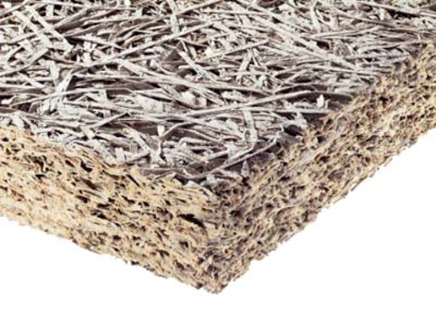

Onko tämä asbestiton träullit?

Onko tämä träullit ilman asbestia?
Kuvassa oleva tuote on "aito" träullit kyllä, kuten se on aina näyttänyt ja näyttää edelleen tänään. Ja, tietääkseni, ei ole koskaan sisältänyt asbestia.
