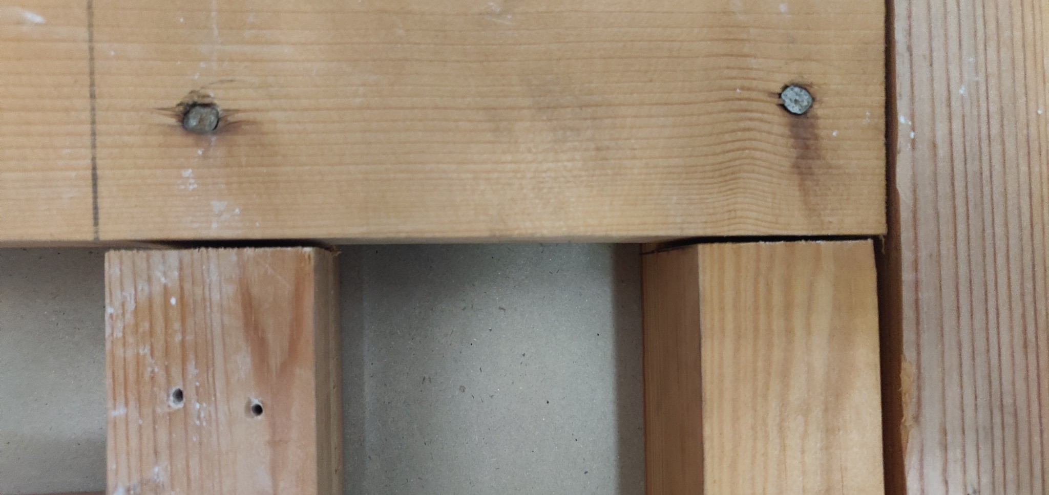

Mutta se on hyvä. Kylpyhuone ja WC ovat "raskaita" huoneita, jotka tarvitsevat vahvistusta alhaalta.

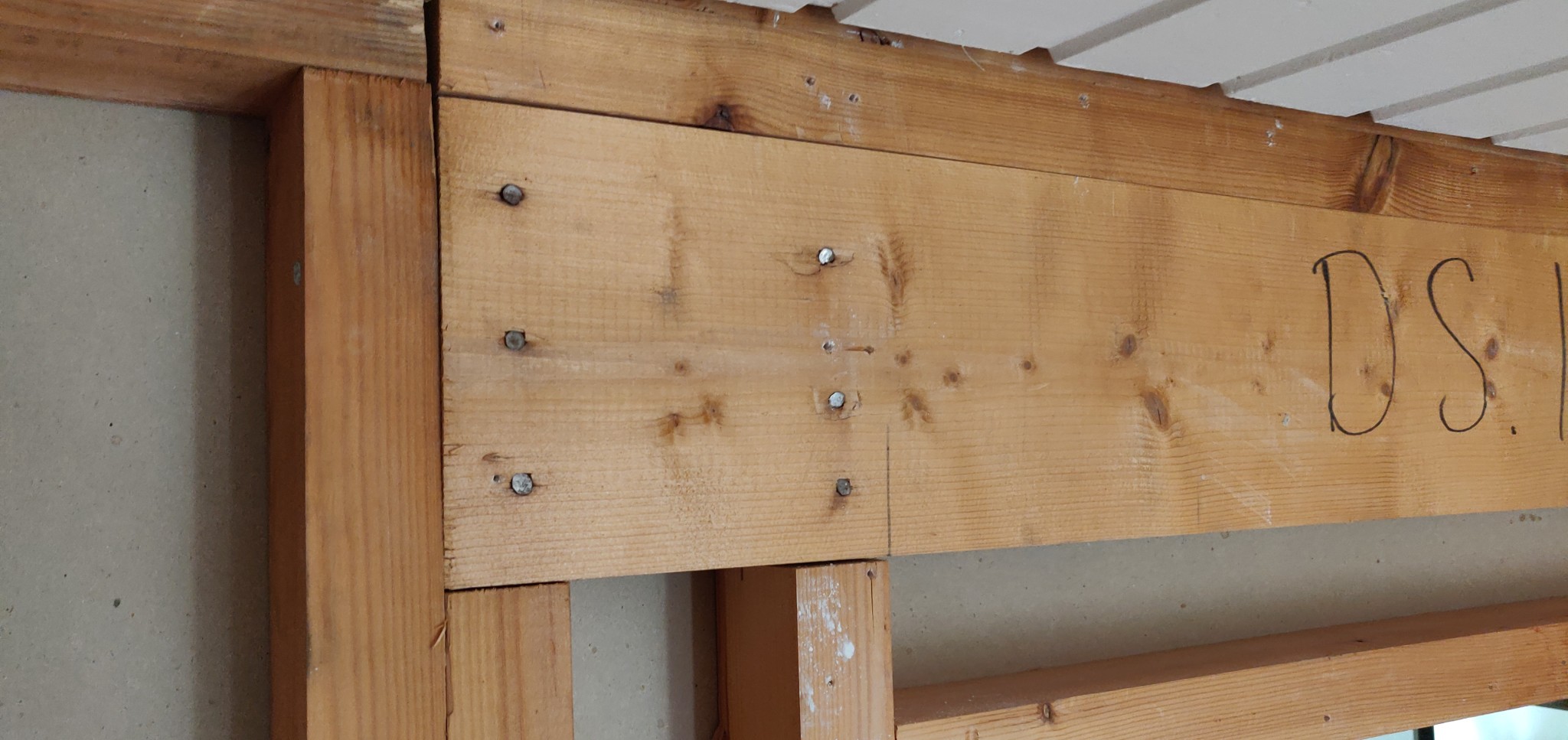

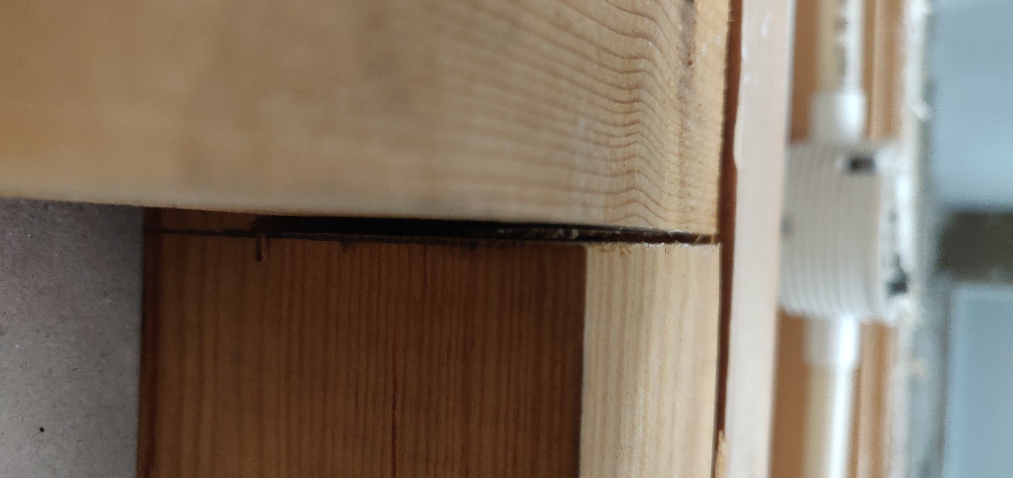

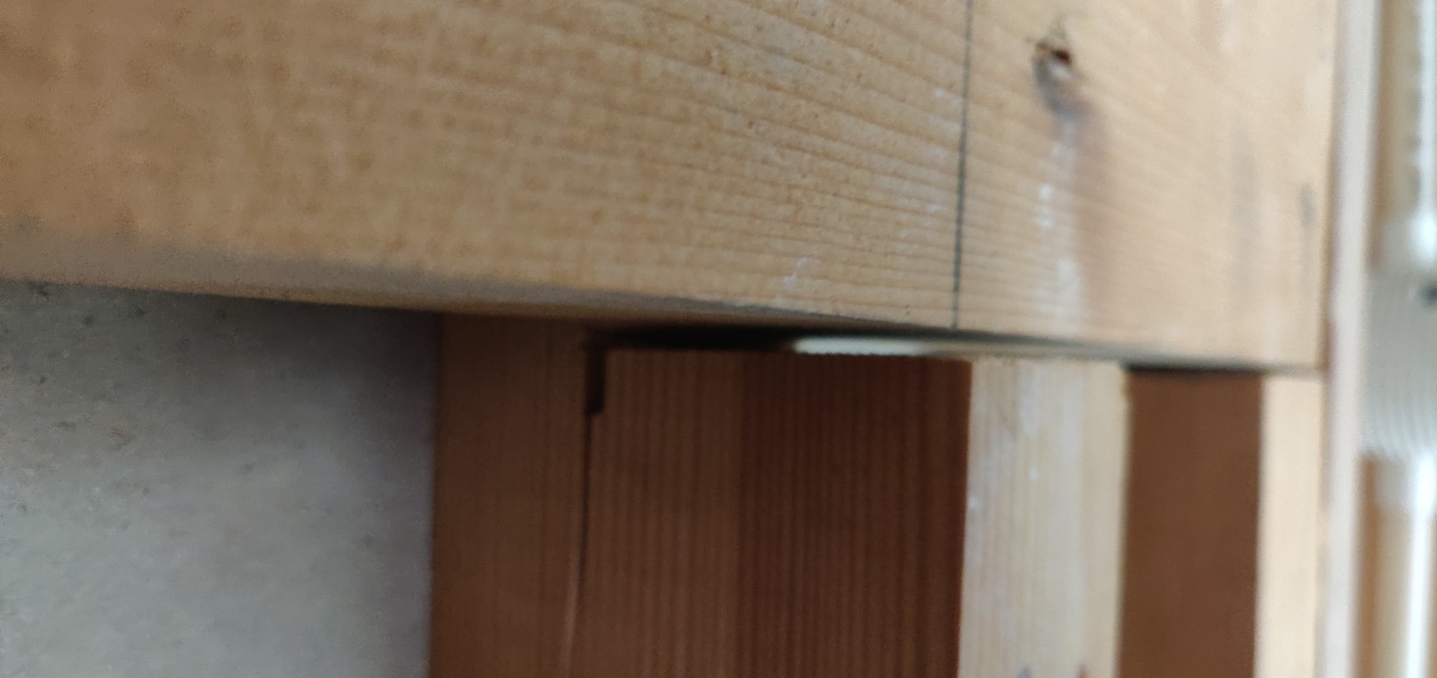

Ehkä optinen harha, mutta valokuvissasi näyttää siltä, että on pieni rako palkin ja oikeanpuoleisten kahden pystysuoran riman välillä, ainakin sen jonka haluat poistaa. Jos näin on ja palkki roikkuu kahden naulan varassa, se on myös merkki siitä, että rima ei kanna erityisen paljon kuormaa...

  • Puuseinän läheltä otettu kuva, joka näyttää puukappaleiden välisen raon.
  • Puinen seinärakenne, jossa näkyy rako kahden palkin välillä.
  • Puinen rakenteellinen liitos, jossa vaakasuora ja pystysuora puupalkki kiinnitettynä ruuveilla ja nauloilla.

En epäröisi ollenkaan poistaa vasenta regeln. Itse palkki taas tulisi pitää paikallaan, koska se on siinä syystä voisi ajatella.

ja todennäköisesti siellä on 2 kpl lattiahirttä sen päällä

En epäröisi lainkaan vasemman säännön poistamista. Itse palkki sen sijaan kannattaa pitää, koska se on siellä syystä voisit ajatella.
Kyllä, palkin pitäisi jäädä. Ainoa, mikä poistetaan, on vasen sääntö.
Palkki on naulattu molempiin tukipuihin, ainakin näyttää siltä, että tuki on lovettu. Sen pitäisi silti olla mahdollista poistaa, koska seuraava tuki tukee sitä. Mahdollisesti kiinnitä se tuki kolmanteen.
Teoreettisesti ei voida kuvien perusteella sanoa, mikä pystytolpista on kantava. Se voi sitä paitsi olla molemmat. Todennäköisesti vasemmanpuoleisen poistaminen onnistuu, mutta ei ole vaikeaa tarkistaa asiaa. Mitkä ovat palkin ja tolppien mitat ja kuinka pitkä palkki on? Kuormat voidaan helposti laskea pohjapiirrosten avulla.
Tämä sääntö on kantava eikä sitä voi poistaa ilman, että se korvataan jollakin muulla.

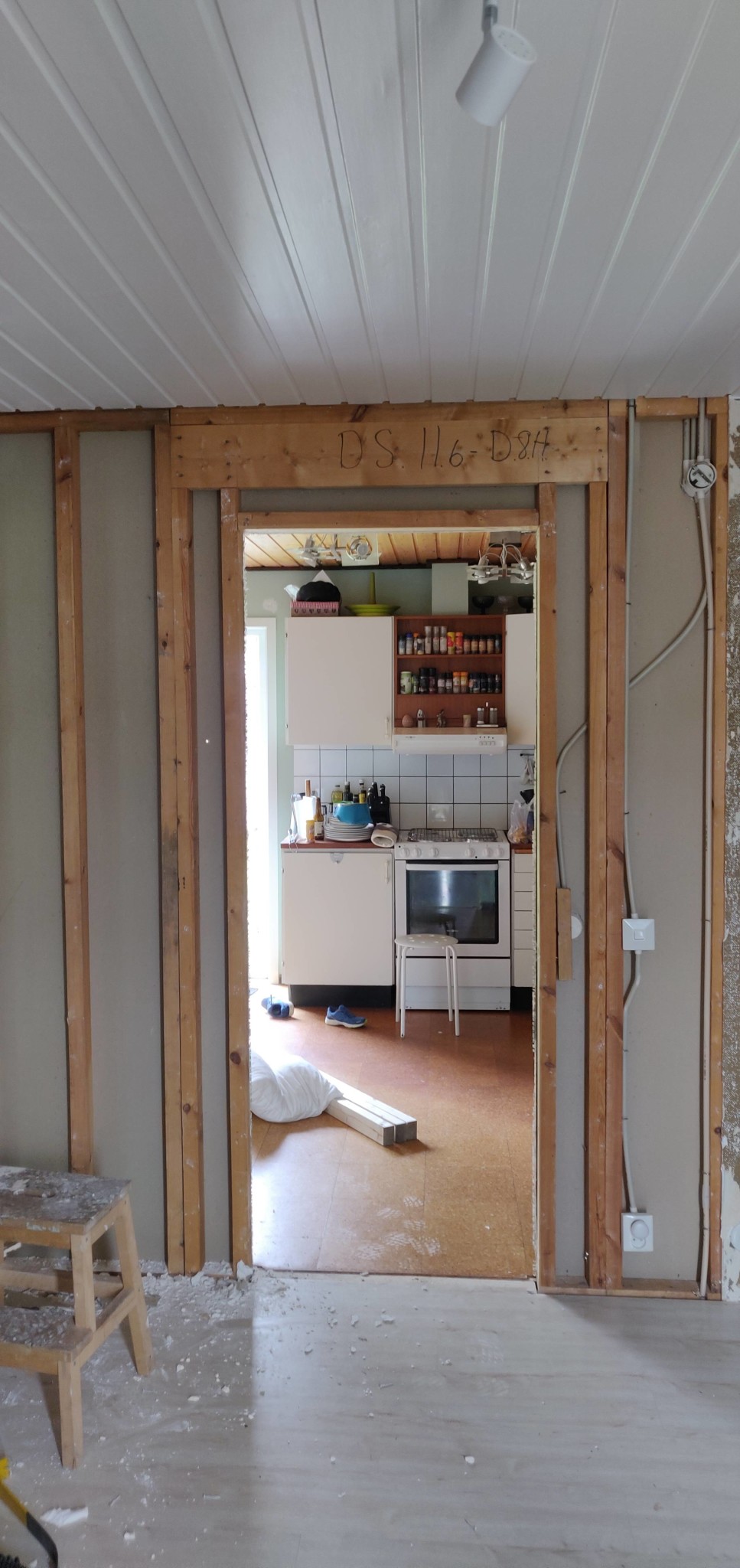

Poistettu kipsi toiselta puolelta nyt. Palkki on 115 cm.
  • Puinen palkki, josta kipsilevy on poistettu toiselta puolelta. Palkissa on näkyvissä ruuveja ja mitat ovat 115 cm.
  • Kuva keittiöstä, seinässä näkyvä puupalkki on 115 cm leveä ja ympärillä on remonttijätettä sekä työtuoli.

1160x165x45 palkille. Tangot 70x45.
Jännitejakson kannalta voit poistaa lähimmät ruoteet oven vierestä. On kuitenkin epävarmaa, riittävätkö jäljellä olevat ruoteet pystyrasituksille. Se riippuu lujuusluokasta. Helpoin tapa on ruuvata kiinni vielä yksi ruote kummallekin puolelle. Vaihtoehtoisesti voit vaihtaa ne korkealuokkaisempiin ruoteisiin (vähintään C 24).

Joko vaihdat A-reglat C24-regloihin tai kiinnität B-reglat A-regloihin. Kaikki liitteenä olevassa kuvassa.
Sisäänkäynti keittiöön, jossa on A- ja B-merkittyjä tukirakenteita. Keittiössä näkyy liesi ja kaapit taustalla. Rakennusvaihe kesken.
