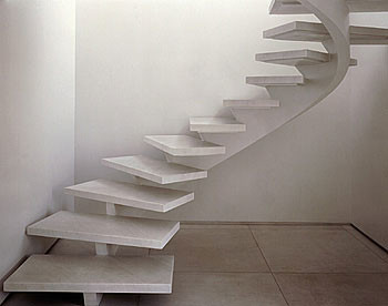

Pohdintoja sisäportaista, laki kaiteista?
Tänään on portaat yläkertaan, ja niiden sijoitus on todella typerä, joten haluaisin siirtää portaat. (jotta voisi tehdä keittiöstä isomman ja saada vapaan päätyseinän, josta tehdä elokuvahuoneen, ja sen sijaan uhrata muita alueita talon keskellä)
Mmm. Nykyisten portaiden uudelleenkäyttö ei taida onnistua. Joten olen katsellut ilmoituksia. Totta, löytyy hienoja portaita, mutta hitto 70-100 tuhatta portaille?
Okei, aloin katsella sellaisia, joissa on metallipalkki ja puuaskelmat, jolloin hinta laskee.
Mutta mitä lait sanovat, näissä 1-palkki portaissa ei usein ole kaiteita?
Onhan laissa määrätty, mikä väli askelten välillä pitää olla ja kaiteesta kerrosten avauksen ympärillä...
Pitäisikö olla laki kaiteista kerrosten välillä myös, vai?
Sitten pohdin tätä melu-asiaa. Portaat tulevat seinää vasten makuuhuonetta kohti, joten mieluiten en haluaisi portaiden olevan yhteydessä seinään, ja jos siinä pitää olla kaide, niin sen on syytä olla ulkoreunalla, missä siitä on myös eniten hyötyä, jotta ihmiset eivät putoa portaiden ulkopuolelle.
-Mikä on kysymykseni? No, en tiedä, mutta otan mielelläni vastaan kokemuksia ja vinkkejä siitä, miten välttää turha melu..

Ei, Svea Rikes Lag ei mainitse portaita. Mutta on olemassa säännöksiä, joita Boverket on laatinut, esim. Luku 8: Turvallisuus käytettäessä. Siellä kohdassa 8:2321 Kaide ja käsijohde, sanotaan seuraavaa:evoline sanoi:
Porrashuusat, tasanteet, luiskat ja parvekkeet, joita seinät eivät rajaa, on varustettava kaiteilla, jotka vähentävät henkilövahinkojen riskiä. Portaat ja luiskat, jotka ovat yli 0,50 metriä korkeat, on varustettava käsijohteilla tai vastaavilla molemmin puolin.
Asunnon sisäiset tasanteiden kaiteet tulisi olla vähintään 0,9 metriä korkeita Muiden tasanteiden, parvekkeiden ja kerroskäytävien kaiteet tulisi olla vähintään 1,1 metriä korkeita

On se hienoa, että portaat ovat ilman kaiteita tai vain pari vaijeria, jotka symboloivat hieman turvallisuutta.
Nyt kun minulla on pieni Elin, joka vain puolivuotiaana pelästyttää hengiltä, kun hän ottaa vauhtia portaille kävelytuolissaan, on ajatukset muuttuneet. Kaide portaikkoon on vihdoin melkein valmis, turvaportti on hankittu, ja kaikki on melkein tehty niin, että kaikki tavat kiivetä ja ajaa alas portaita tulevat mahdottomiksi. Pienellä varauksella melkein..
Kaide yhdellä puolella ja säleikkö toisella puolella on 70-luvun mäntyportaille, jotka vievät kellariin. Sen sijaan ei ole käsijohdetta, eikä tunnu siltä, että sellaista tarvittaisiin, jopa 3- ja 5-vuotiaat lapset menevät sinne alas ilman ongelmia.
Onko jollakulla makuuhuone aidan toisella puolella? Voiko kaiken melun saada poistettua, mietin? En pidä ajatuksesta rakentaa portaat seinälle tästä syystä. Kaide johtaa kai vähemmän, mutta enemmän kuin ei lainkaan aita.. hmm...
