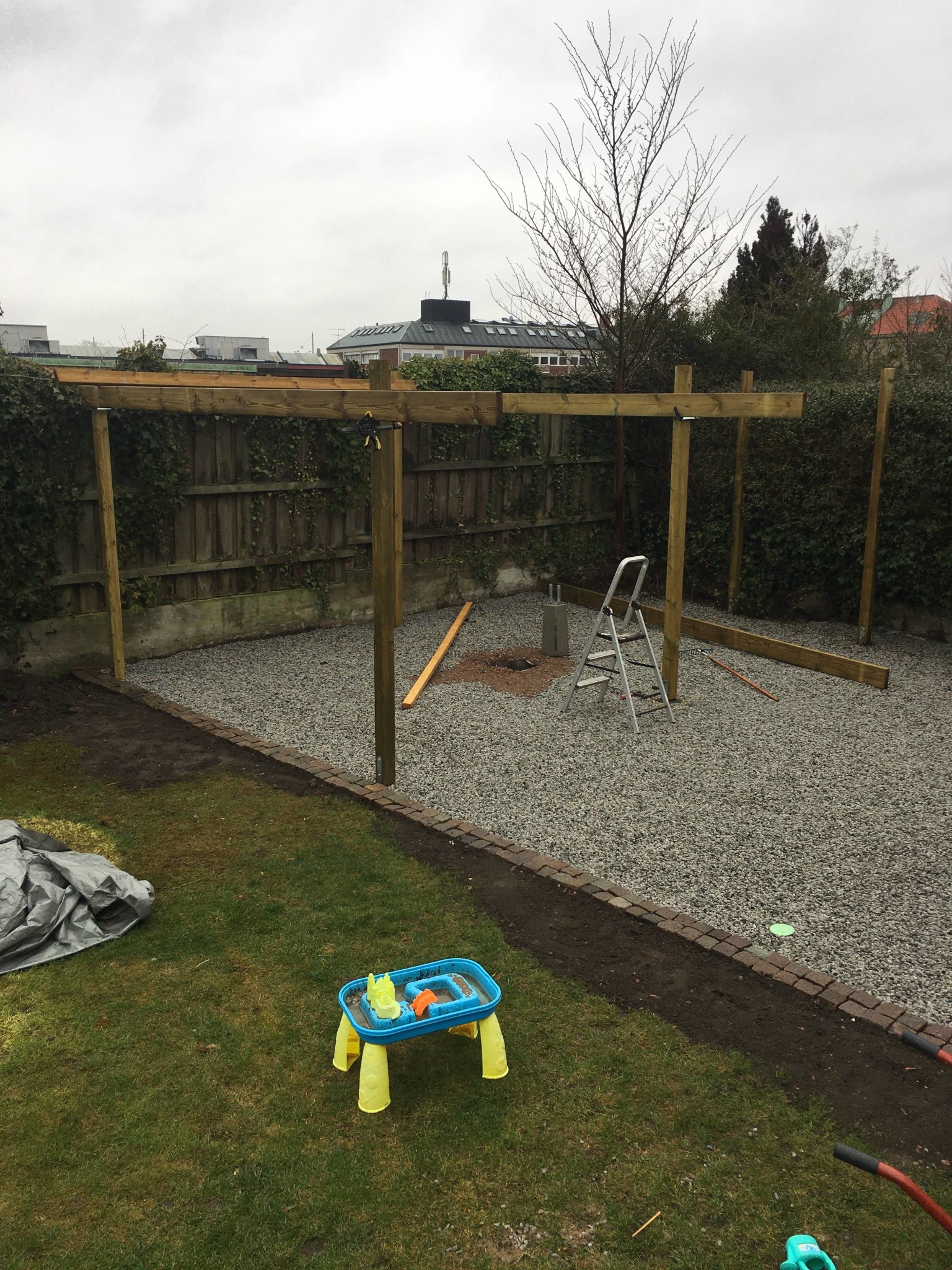

Tiedän, että 45x145 koolauksilla on parempi lujuus. Mutta mielestäni nämä mitat ovat tyylikkäät. Laitan vinotuet kaikille suunnille 95x95. Puu on kyllästetty NTRA Optimera.
Mitä ajatuksia teillä on? Pitkässä kohdin on 3,5 metriä tolppien välillä. Tuleeko paketaa?
Käytän puurakennusruuveja Pondus.
Aion asentaa roikkuvan keinun rimoihin, jotka ovat 45x170.
Kuvassa on puristimia 45x170, missä sen sijaan pitäisi olla 95x95 tolpat vaakasuunnassa

Ei ongelmaa, mutta miksi painekyllästetty puu? Aiotteko maalata?

Kiitos vastauksesta! Ajattelen, että se kestää pidempään ja käsittelemättömät vääntyvät helpommin. Mahdollisesti maalaan jonkin vuoden päästä.
Kaskua! Tryckat on kosteudenkestävämpi ja tarkoitettu ensisijaisesti maanläheiseen rakentamiseen. Pergolaan käytän ei-tryckat ja maalaan.
