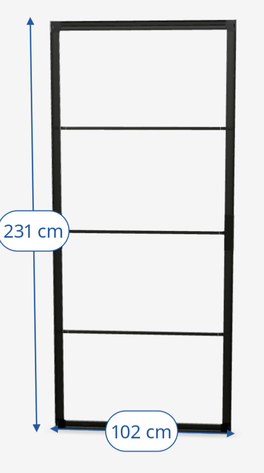

Peililasi suojakalvolla ok liukuovessa?
Remontoin eteisen ja aion ostaa kaksi SKYTTA-ovea vaatekaappiratkaisuun. Ovet voi lyhentää korkeudelta, mutta silloin ei voi enää käyttää Ikean peililasin paneeleja, koska ne ovat karkaistuja eikä niitä voi sahata jälkikäteen.
Joten kysymys kuuluu: otin yhteyttä paikalliseen lasittajaan ja he sanoivat, että karkaistu lasi on kallista ja se täytyy tilata erikseen, minkä vuoksi he yleensä asettavat tavallisen peililasin suojakalvolla taakse.

Kyllä se on ok. Mutta edes Ikean peiliä ei yleensä ole karkaistu. On toinen säie jostakin, joka on leikannut jonkin Ikean liukuovista ja sanoi, että ne peilit eivät olleet karkaistuja. Jos sinulla on tai ostat ovet, voit viedä peilit lasimestarille, jotta he voivat kertoa, ovatko ne karkaistuja vai eivät.
Sehän oli mielenkiintoista! IKEA:n henkilökunta väittää, että se on mahdotonta, mutta ilmeisesti se toimii kuitenkin. Löysin keskustelun: https://www.byggahus.se/forum/threads/kapa-haerdat-spegelglas-pa-ikea-skytta.500871/page-2
Juuri kävin pitkän keskustelun Ikean tuen kanssa, jossa he väittävät, että Auli on karkaistu. Yritin saada heidät ymmärtämään, että se ei ole mahdollista, kun useampi ihminen on onnistunut leikkaamaan niitä. Mutta ei, he eivät ymmärtäneet.

Et taida koskaan saada Ikeaa hyväksymään, että muokkaat heidän tuotteitaan. Silloin he voisivat todennäköisesti joutua vastuuseen siitä.
Sen sijaan heidän pitäisi pystyä selvittämään, millaista lasia se on. Ei ole mahdotonta, että he olisivat vaihtaneet karkaistuun peililasiin, mutta pidän sitä epätodennäköisenä.
Se mitä olisin halunnut ikeasta on:
- Panel Mehamn on tehty MDF:stä ja sitä voidaan sahata matalammalle ovelle sopivaksi.
- Panel Svartisdal ja Björnöya on tehty karkaistusta lasista eikä niitä voi sahata/leikata.
- Panel Auli on tehty lasista suojakalvolla ja sitä voidaan leikata, mutta teet sen omalla vastuulla. Ei ole takuita, jos lasi murtuu väärin ym.
Huomio: Lähes jokaisella kuntosalilla on peili, jossa on turvakalvo takana, harvoin se on karkaistu yllä mainitusta syystä muun muassa, ja kalvo toimii yhtä hyvin. Periaate on lähes kuin laminoidussa lasissa, mutta ilman kaksois- (tai monikertaisia) lasilevyjä.
