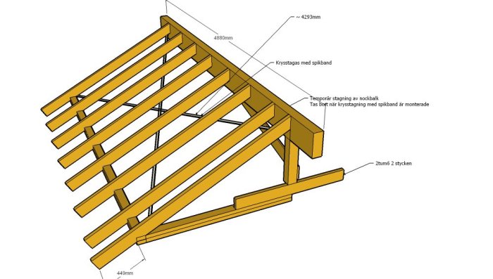

Liitteenä kuva rakenteesta.
Ulkoinen kantoparruni ei ollut yhdensuuntainen talon kanssa, mikä johti siihen, että jouduin kiilaleikkaamaan ulommaiset 15 pituutta, kukin noin 11 metriä, jotta se ei näyttäisi oudolta. Hyvin inspiroivaa työtä...
Tällä menetelmällä tulee hirveä määrä kannatinnauloja. Käytin kannatinnaulapistoolia ja olin erittäin iloinen, että vältyin käsinaulaamiselta. Ehkä sellaisen voi vuokrata?
Mitä ohjelmaa olet käyttänyt piirustamiseen?mattiasp sanoi:Se sujuu hyvin. Olen tehnyt juuri tämän. Muutama asia, johon tulee kiinnittää huomiota, on se, että on oltava erittäin tarkka siitä, että ulompi kantolinja, ts. pilarit, tulee oikeaan paikkaan. Eihän voi olla mitään ylitystä, jota säätää.
Minun ulompi kantolinja ei tullut rinnakkain talon kanssa, mikä johti siihen, että jouduin kiilaamaan ulommat 15 pituutta, kukin noin 11 metriä, jotta se ei näyttäisi oudolta. Hyvin inspiroivaa työtä...
Tällä menetelmällä tulee hirveä määrä ankkurinaulausta. Käytin ankkurinaulauspistoolia ja olin erittäin iloinen, että vältyin käsin naulaamiselta. Ehkä sellainen voisi vuokrata?
Liitän kuvan rakenteesta.
Se on Sketchup. Saatavilla ilmaiseksi ladattavaksi netistä Googlen kautta jollakin tavalla. Tuo kuva on piirretty oikeassa mittakaavassa oikeilla mitoilla 3D-muodossa. Se vei noin kaksi tuntia tehdä, mukaan lukien mittaaminen maastossa. Silloin en ollut kovin kokenut käyttäjä.

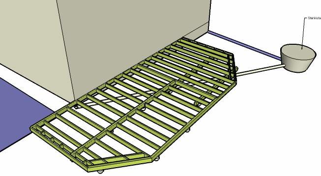

Tässä on toinen esimerkki siitä, mitä voi tehdä Sketchupilla:
