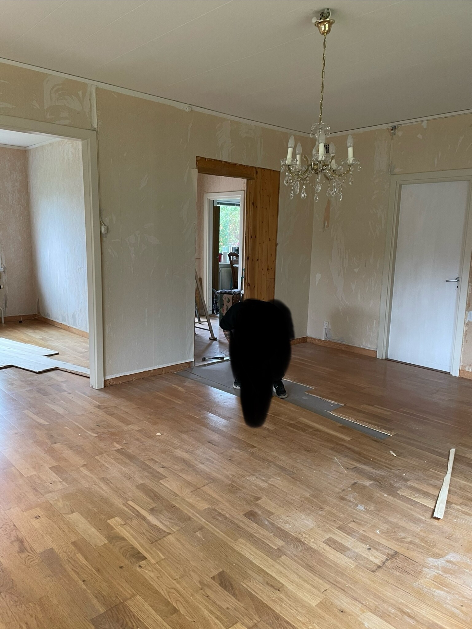

Olemme kunnostamassa taloa, joka on rakennettu vuonna 1939. Yhdessä talon kantavista seinistä olemme peittäneet suuremman aukon ja purkaneet seinän, jossa aiemmin oli oviaukko.
Haluamme kuitenkin siirtää tätä aukkoa hieman ja tehdä siitä hieman suuremman. Olemme kuitenkin hieman epävarmoja siitä, miten tämä vaikuttaisi kantokykyyn.
Onko täällä joku, joka ehkä tietää, voiko tämän tehdä turvallisesti?
Kuvan vasemmanpuoleinen aukko on se, joka on nyt suljettu. Oikeanpuoleinen aukko on alkuperäispiirustuksista, jonka olemme ottaneet esiin ja haluamme siirtää hieman oikealle ja tehdä siitä hieman suuremman.

Jos se on kantava seinä, teidän täytyy varmistaa, että vaihdatte kunnolla, jos suurennatte aukkoa.M MaggieH sanoi:Olemme remontoimassa taloa, joka on rakennettu vuonna 1939. Talon kantavassa seinässä olemme sulkeneet suuren aukon ja purkaneet seinän, jossa aiemmin oli oviaukko.
Haluamme kuitenkin siirtää hieman aukkoa ja tehdä siitä hieman suuremman. Mutta olemme hieman epävarmoja siitä, miten tämä vaikuttaisi kantavuuteen.
Onko täällä joku, joka ehkä tietää, voiko sen tehdä turvallisesti?
Kuvassa vasemmalla oleva aukko on se, joka nyt on suljettu. Aukko oikealla on vanha alkuperäispiirustuksista, jonka olemme ottaneet esiin ja haluamme siirtää hieman enemmän oikealle ja tehdä hieman suuremmaksi.
Se ei tarvitse estää sitä itsessään, mutta ottakaa se vain huomioon laskuissa.
Seinän osan voi avata haluamallaan tavalla, kun haluaa poistaa sen. Poista kipsi ym. niin, että näet rungon. Jos siellä on koolauspuu tai jokin muu kantava osa, on tehtävä tuettu liitos siten, että koolauspuun kantama paino siirtyy seinän toiselle osalle. Tällaisen liitoksen tekeminen ei ole täysin yksinkertaista, joten on parasta kutsua ammattilainen paikalle, jos olet epävarma.
