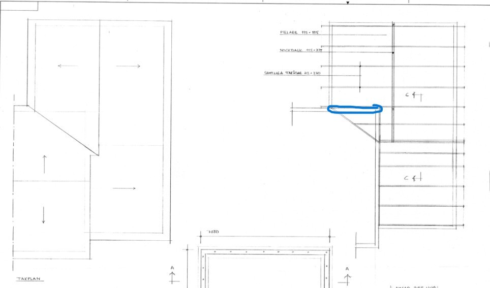

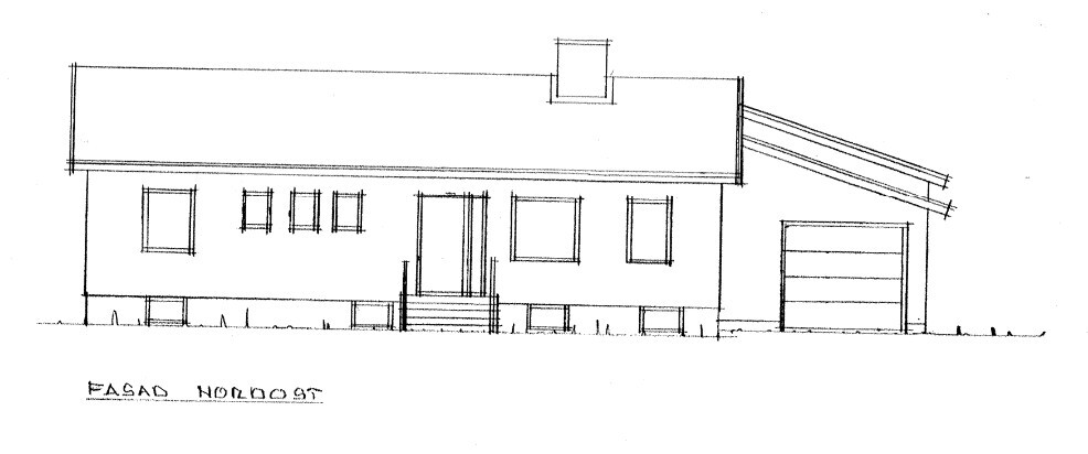

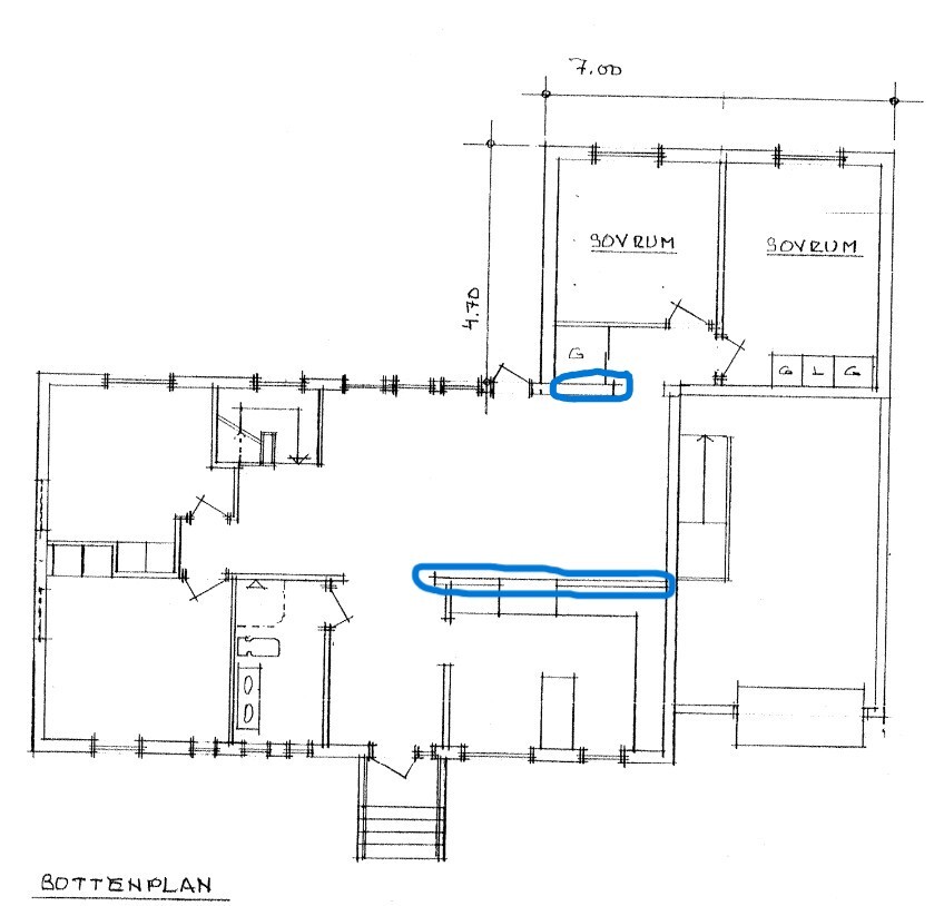

Hei BH!
Olemme juuri ostaneet vuoden 1965 Gullringshuset, jota haluamme kunnostaa ja muuttaa.
Olen ollut yhteydessä edelliseen myyjään, joka sanoo, että nämä seinät ovat kantavia kattoon asti.
Mutta itsejulistetut asiantuntijat ympärilläni sanovat, etteivät ne voi olla kantavia.
Otan tietysti sisään rakennesuunnittelijan, joka katsoo asiaa.
Mutta uteliaana olemme ja toivoisin hieman lausuntoja BH:lta ja mielellään ehkä kevyttä perustelua, miksi ne ovat tai eivät ole kantavia. (Yritän oppia)
Seinät kuvassa kulkevat keskellä ja toinen näyttää olevan osa talon ulkoseinää, ne ovat myös samansuuntaisia katonharjan kanssa, mikä viittaa siihen, että seinä/seinä ovat kantavia. Ennen kuin olen katsonut ullakon kattotuoleja ja mitä ne ohjaavat, sanoisin, että seinät ovat kantavia eikä niitä saa koskea ilman, että ne vaihdettaisiin, jotta et saisi erittäin matalaa huonekorkeutta hyvin nopeasti.

Jaan tunteen, että seinä on todennäköisesti kantava! Nykyään rakennetaan mielellään vapaasti kantavia w-kattopalkkeja, mutta ennen vanhaan ei tehty niin paljon...
Nyt en näe mittaa, mutta suhteessa johonkin toiseen mittaan piirustuksessa oletan, että se on noin 5 metriä!?
Edit: katson uudelleen ja arvaan 7 metriä sen sijaan!
Taloni, joka on rakennettu vuonna 55, on 6,5 metriä leveä ja kattopalkit eivät ole vapaasti kantavia! Entinen omistaja kuitenkin oletti, että ne olivat sitä, kun he avasivat 3 metrin aukon keittiöön! Siellä kattopalkit ovat vajonneet pari cm keskeltä...
