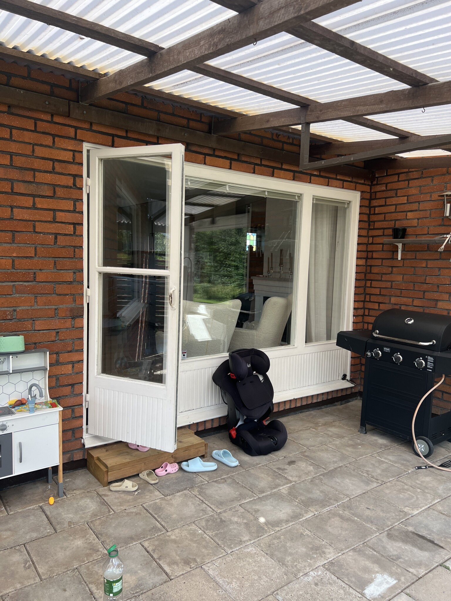

Hei, aiomme vaihtaa kuistille ovet oikealta kuvasta ja sitten ison ikkunan vasemmalla kuvassa. Mutta tarvitsisin apua, onko niillä kantava toiminta? En tiedä laitoinko sen oikeaan foorumiin, apua kiitos!
  • Pohjapiirros talosta, jossa kaksi nuolta osoittaa kantavia seiniä olohuoneessa ja eteisessä.
Osittain voi tarkistaa, missä kattotuolit menevät.
Melko usein kantavat tolpat/pystypuut ovat katkaistuja, kun ne "sahataan poikki", kun ikkunoita/ovia asennetaan.
Poista listat ympäriinsä ja katso, miltä se näyttää.
Demmpa Demmpa sanoi:
Osittain voi tarkistaa, mihin kattotuolit menevät.
Melko usein kantavat pylväät/pystyyn asennetut tukipuut on vaihdettu, kun ne "katkaistaan" ikkunoiden/ovien asennuksen yhteydessä.
Okei, voin lisätä, että se on tiilitalo ja liitän kuvan.
  • Tegelitalon kuisti, jossa avonainen valkoinen ovi, lasten leikkikeittiö, grilli ja erivärisiä sandaaleja lattialla.
  • Talon tiiliseinä ikkunalla, edessä terassi katoksella.
Tiili on vain pintakerros, ei kantavuutta. Tiilen ja muun seinän väliin oletetaan jäävän 1-2 cm:n ilmarako. Loput seinästä on todennäköisesti puurunko.
