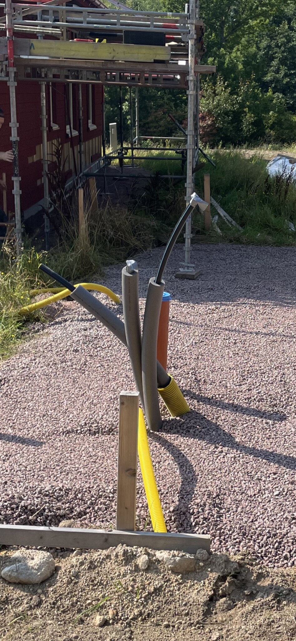

Hei taas, kiitos kuten aina niille, jotka haluavat ratkaista kysymyksen. Minun täytyy rakentaa varasto mökin yhteyteen. Olen tilannut varaston Basecolta. Siellä tulee olemaan painevesisäiliö ja veden suodatin varastossa. Siksi minun täytyy johtaa putkia varaston lattian läpi. Onko olemassa jotain vvs-muovirenkaita tai muuta, jota minun pitäisi etsiä oikeassa halkaisijassa. Miten te parhaiten ratkaisisitte tällaisen tehtävän? Liitän mukaan kuvan.
Ajattelin myös kysyä: pitäisikö minun kaivaa pois hieman sepeliä ja laittaa vähän eristystä johtojen ympärille. Siitä tulee perustus, jossa on 10 cm ilmaa varaston alla. Ehkä siellä tulee jäätymään.
Kiitos etukäteen vastauksesta! Parhain terveisin, Morten
  • Rakenteilla olevan varaston edessä näkyy kokonainen joukko erikokoisia putkia, jotka ulottuvat sorapohjasta varaston perustuksia kohti.
