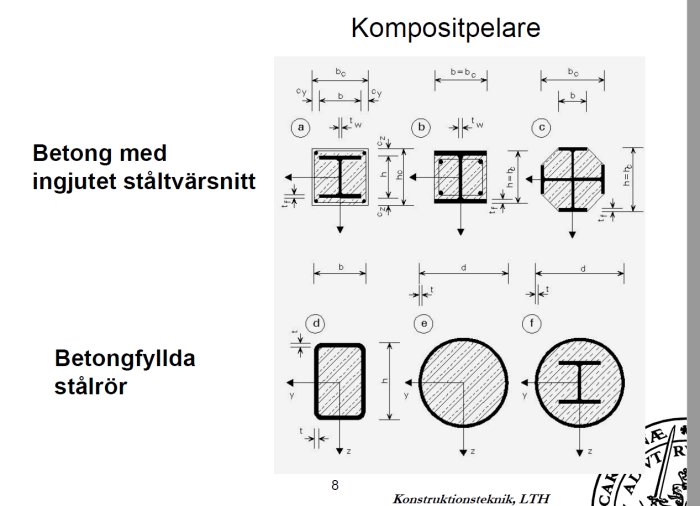

ok ei ihan itsestään selvää toisin sanoen ... Ajatukseni on siis asettaa 6m palkki kahden tukimuurin päälle, joilla on 1 metrin lepoväli kummallakin puolella (4m jänneväli) ja valaa koko homma
. Tämä tullaan tekemään nykyisen betonilaatan alla vanhassa ladossa, jossa tällä hetkellä on 7m jänneväli samanlaisella rakenteella (mutta ruostunut palkki alla, minkä vuoksi haluan vahvistaa sitä).
Valamista pidän ensisijaisesti korroosiosuojana, mutta myös palkin peittämiseksi, ja kuvittelen myös, että se tekisi siitä huomattavasti vahvemman.
Halkeilun riski laajenemisen takia tuntuu kyllä hankalalta... voi nimittäin olla -20 ja +30 astetta, joten palkki tulee liikkumaan. Jos betoni halkeaa ja irtoaa muutaman vuoden päästä, se on huono ratkaisu....
Muistan lukeneeni jostain (täällä byggahus?) että betoni ja raudat laajenevat suurin piirtein yhtä paljon lämpötilaeroissa.
Muutenhan useimmat raudoitetut betonirakenteet kohtaisivat ongelmia?
Joo minustakin se vaikuttaa oudolta, mutta haluaisin, että joku sanoisi, ettei ole mitään ongelmaa valaa palkkia tällä tavalla...
Laskin (FEM) HEB 200:lle, jonka jänneväli on 4 m, kiinteä tuki toisessa päässä ja vapaasti lepäävä toisessa päässä... 50 tonnia tasaisesti jakautuen antoi 13 mm taipumaa, mikä on 1/300 pituudesta, joten sen pitäisi olla sopivasti ylimitoitettu

Pelkästään palkin valaminen suoraan ylös ja alas ei mielestäni toimi.
Olen nähnyt kuorma-autokuljetuksia, joissa palkkeihin oli hitsattu kiinni raudoitusraudan silmukoita noin 20 cm välein. Ne olivat suorakulmaisia silmukoita, jotka ulottuivat 20 - 30 cm palkista.
Olen yhä enemmän sitä mieltä, että jättäisin valutyön kokonaan pois ja rakentaisin yksinkertaisesti teräsrakenteen muurin taakse kantavuuden vuoksi ja muuraan lecamuurin eteen pelkästään esteettisistä syistä. Hyvin mitoitettu ja ruostesuojattu teräs pitäisi kestää koko eliniän
En tiedä kuinka suuri ero on, mutta kuinka paljon heikompi kuormituksen kannalta palkki/kori (rauta+lenkit) jossa on sisäänvalettuja harjateräksiä on?
Netistä löytyy melkein mitään siitä, miten betonipalkkien raudoitus kestää kuormia ja vielä vähemmän vertailuja harjateräksen, kuten harjateräksen tyyppisen kamstål:in ja I/H-palkin välillä.
Harkitsin I-palkkia avauksiin julkisivussa, mutta koska mielestäni teräspalkki jakaa betonin ja on vaara, että koko pituudelle tulee halkeamia, valitsin kamstål:in sen sijaan, vaikka se tuntuu kestävän vähemmän kuormaa.
