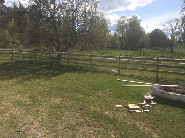

Rakensin sellaisen pari viikkoa sitten, käytin 70x70 tolppia, maahan kiinnitettäviä ankkureita ja 28x120 terassilautoja. Tein sitten kuten larsbj kirjoitti välimatkan kanssa. Luulen, että laitoin 2,4 metriä väliin ja 4,8 metriä terassilaudan pituudeksi, enkä sitten jatkanut samassa tolpassa :)

Nurmikko ja aita, pihalla rakennustarvikkeita kuten lautoja ja maalisäiliö. Taustalla hedelmäpuu ja metsäinen maisema.
Luulevatko, että aitalaudat roikkuvat ajan myötä, jos pylväät ovat niin kaukana toisistaan? Minä en olisi jättänyt enempää kuin 2 metriä väliä, jos edes sitäkään.
