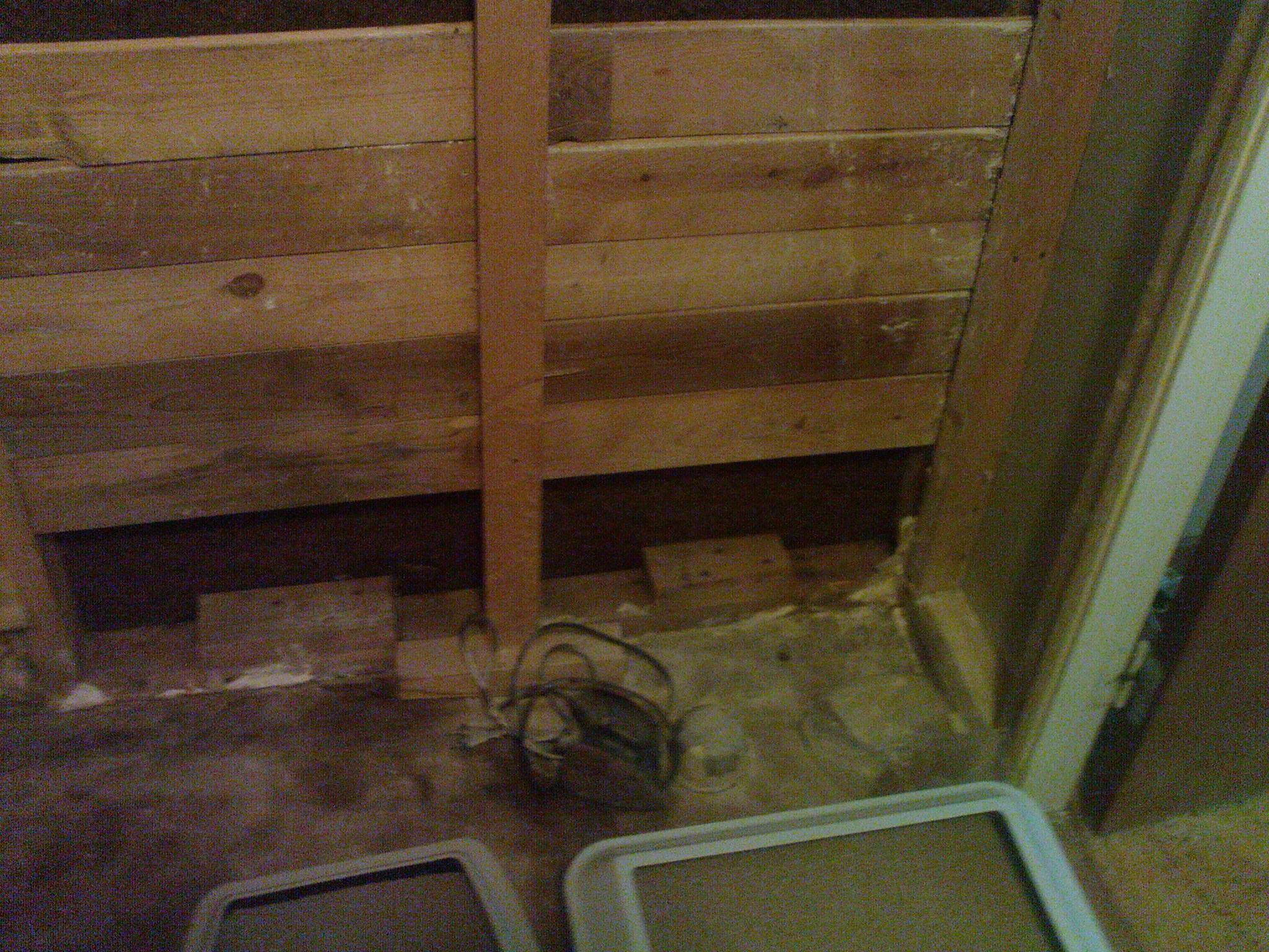

Mitä ovat sääntöpalat palkkien päällä?
Onko kynnys liitetty siellä?
Se on varmasti ratkaisu, jotta voidaan naulata levyjä tai lattialistoja, jos lattialevyt asennetaan ensin, ei jää niin paljon lattiasääntöä, johon voisi naulata.
Syllinki on saumaton tässä huoneessa (paitsi tietenkin kulmissa ...) joka on aika pieni, 2x2 metriä.
Nämä pienet puupalat on naulattu huoneen ympäri 60 cm välein seinäkoolausten väliin samalla tavalla.
Mitä voin nähdä, niitä ei ole käytetty mihinkään (huoneessa on aiemmin ollut liimattu muovimatto). Mutta kun kuulen selityksen lattialistasta jne., tajuan, että ne voivat olla jonkinlainen valmistelu lattialle ... .
Kiitos
Kiitos
