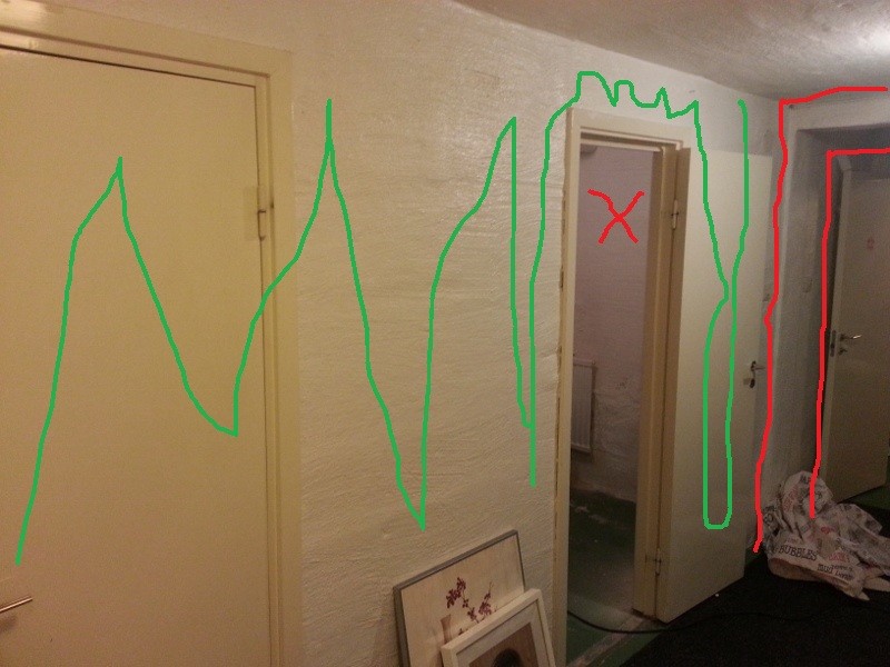

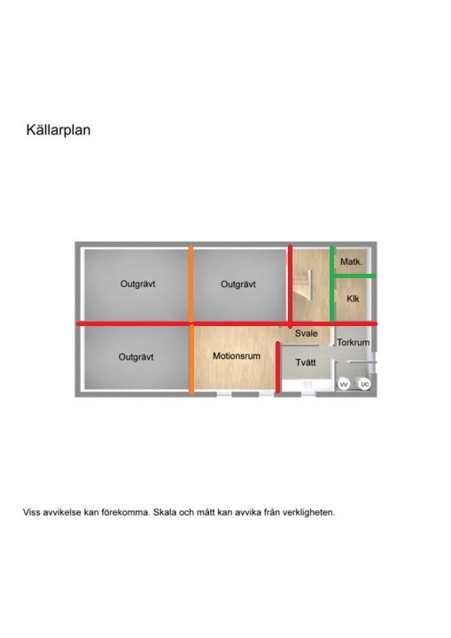

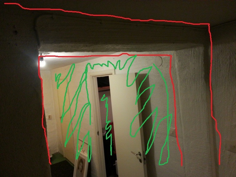

Omistan talon, joka on rakennettu kevytbetonista, kellarikerroksen koko on 120 neliömetriä ja asuintila on 120 neliömetriä. Puolikas kellarista on kunnostettu ja sisustettu, ja siellä haluan poistaa kaksi seinää avartaakseni tilaa hieman.

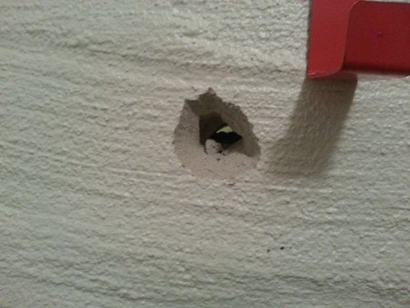

Kyseinen seinä on kevytbetonia (katso kuva porausreiän jälkeen) ja yli 1 dm paksu. Koko kellarin läpi kulkee yli 2 dm paksu kovabetoniseinä, joka täytyy olla kantava, tämä on piirretty punaisin viivoin kuviin. On myös kaksi oranssia viivaa, joista en ole varma, ovatko ne kovabetonia/kantavia.
Vihreät viivat kuvissa ovat niitä seiniä, jotka haluaisin purkaa.
Joku, joka tuntee asian hyvin ja joka voi nähdä pelkästään kuvista, onko purkaminen mahdollista vai ei? Muuten, miten minun tulisi toimia sen selvittämiseksi?
Jos tarvitsette lisätietoja, kertokaa mieluummin sen sijaan, ettette vastaa, en itse tiedä kovin hyvin, mikä tieto on tarpeen.
Liitän mukaan 4 kuvaa, jotta näette, miltä se suurin piirtein näyttää.
Lättbetongvägg i källare med dörröppning, grön markering visar icke-bärande delar som planeras att rivas, röd markerar möjligen bärande vägg. Kuva kellarista, jossa on ovi ja useita seinäviivoja; vihreät viivat osoittavat poistettavat seinät, punaiset mahdollisesti kantavat seinät. Lähikuva reiästä kipsiseinässä, jossa on porattu reikä; punainen kulma oikeassa yläkulmassa.
  • Kellarisuunnitelma, jossa näkyvät punaiset kantavat seinät, oranssit epävarmat ja vihreät ei-kantavat seinät. Huoneita: ulkoilutila, liikuntasali, vaatehuone.

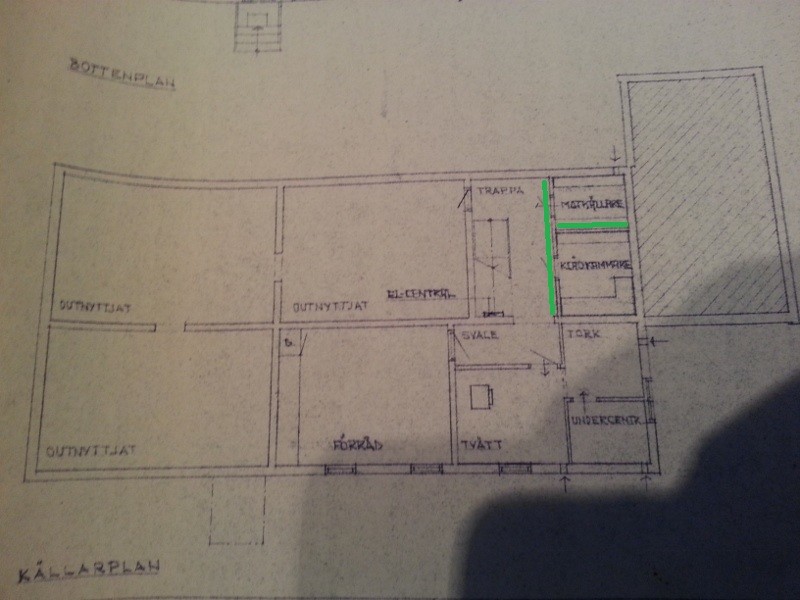

Liitän kuvan kellarikerroksen alkuperäispiirustuksesta. Siitä näkee, että tietyt seinät ovat paksumpia kuin toiset. Mutta kysymys on, voiko olettaa, että ne paksummat ovat kantavia ja muut eivät ole? Paksut ovat noin kaksi kertaa niin paksuja kuin ohuemmat.
Olen myös merkinnyt vihreällä ne kaksi seinää, jotka haluan purkaa, mutta en merkinnyt niitä, jotka uskon olevan kantavia, koska paksuusero näkyy niissä.
Kellarin toinen puolisko, joka on kaivamatta/hyödyntämätön, on kaivettu, joten siellä on huoneita, joissa on "lattia" makadamista jne., mutta ei betonilaattaa näissä kolmessa huoneessa eikä vuorattuja seiniä. Jos tällä on joku vaikutus.
Kellarikerroksen alkuperäispiirustus, jossa on vihreällä merkityt purettavat seinät. Osa seinistä on paksumpia, mahdollisesti kantavia.
Luultavasti se on niin kuin sanot, mutta on yleensä hyvä tarkistaa, mitä yläpuolella on. Asioita, joihin kannattaa kiinnittää huomiota, ovat seinät, jotka voivat olla suoraan yläpuolella ja ehkä kantavat seinää, jonka haluat poistaa, tai palkit, jotka menevät poikittain seinän yli ja tarvitsevat sen tukea. Seinät saattavat myös tarvita tukea seiniltä, jotka seisovat niitä vasten, vaikka luultavasti vihreitä ei tarvita, koska huoneet ovat niin pieniä.
Yläpuolella on iso huone eikä seinää tai vastaavaa ole siinä, missä seinä on kellarissa. Sen huoneen seinä on enemmän portaiden yläpuolella, joka näkyy viimeisessä kuvassa, jonka laitoin täydentävään viestiini.

Onko se yksikerroksinen omakotitalo, yllättyisin, jos seinä on kantava. Punainen seinä, jonka olet piirtänyt, on sen sijaan kantava, koska se on yhdensuuntainen pitkien sivujen kanssa. Pitkiltä sivuilta lähtevät lattiapalkit ovat liitettynä limittäin sydänseinän yli (jännityksen vuoksi). Näyttää muuten siltä, että talo on rakennettu kevytbetonista. Oletko aivan varma, että sinulla on puupalkisto? Vai onko se betoniholvi? Jos se on betoniholvi, sen pitäisi olla riskitön. En tiedä, ottaako kunnan rakennusinsinööri vastaan tällaista tehtävää, mutta rakennuskonsultti/rakennesuunnittelija voisi vähintään suositella jonkun. En osaa arvioida kustannusta siitä, että joku tulisi katsomaan. Hintatiedon saaminen pitäisi olla mahdollista ennen mahdollisen kotikäynnin toteutumista.
