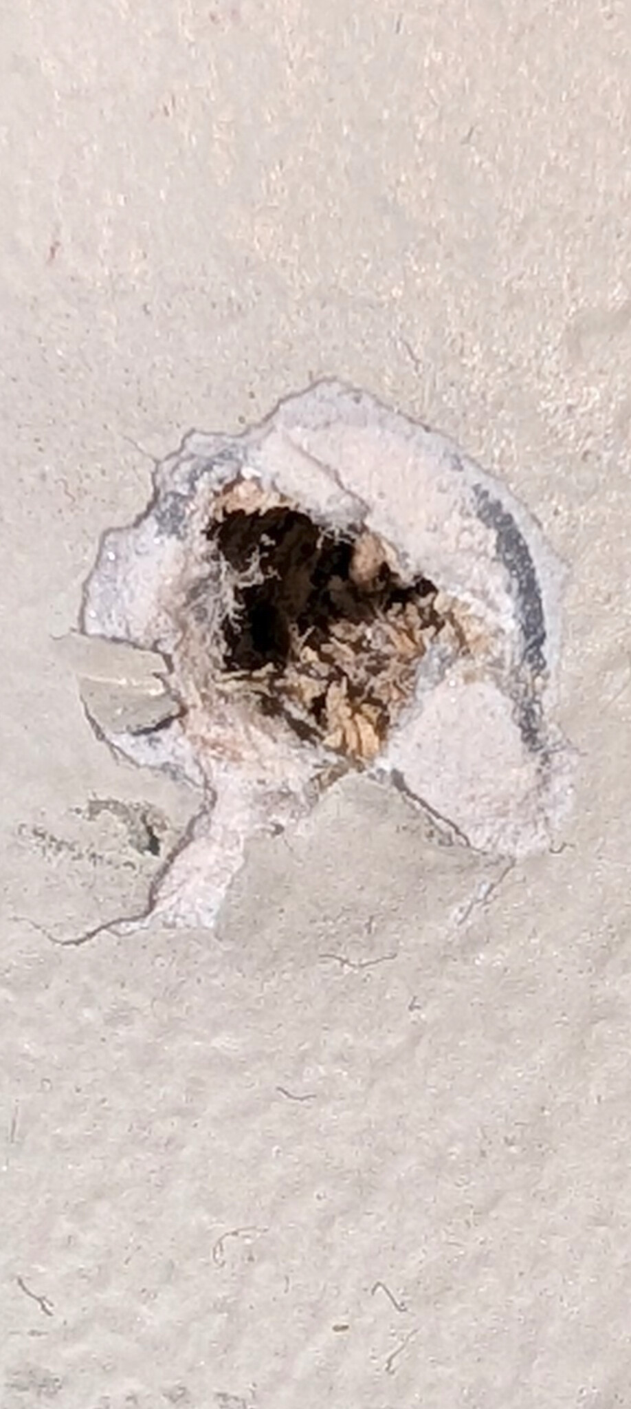

Minkälainen kiinnitys tähän väliseinään?
Hei! Muutan taloon, joka on rakennettu vuonna 2001, ja yritän selvittää, miten parhaiten kiinnitän television, hyllyt tai taulut sisäseiniin.
On vanhoja porausreikiä, katso zoomattu kuva. Rakennusvuoden papereissa lukee, että sisäseinä on kipsiä, mutta mielestäni se näyttää erittäin ohuen kipsikerroksen takana olevan jonkinlaista puulevyä (lastulevy?). Kun kaavin reiässä, sieltä tulee puulastuja ja eristeen kaltaisia jousia. Kun etsin eri rakennusmateriaaleja, näyttää siltä, että esimerkiksi kipsipäällysteistä lastulevyä ei ole olemassa.
Edellinen omistaja on käyttänyt jonkinlaista vahvaa metallitulppaa televisiolle.
Kiitollinen neuvoista!
Hei ja tervetuloa Byggahus!
Jos aiot kiinnittää jotain raskasta seinille, on turvallisinta etsiä seinärangat ja ruuvata niihin.
Se näyttää siltä kuin siinä olisi lastulevyä tai OSB-levyä pakkelilla, ja tämä alusta sopii hyvin kevyempien hyllyjen kiinnittämiseen ja on lähes ihanteellinen taulujen riippumiseen, riippumatta siitä, haluatko ripustaa naulalla tai ruuvilla.
Vaikea määrittää kuvan paksuutta. Se oli ruma halkeama. Onko hän repinyt irti mollypluggen?
Yleinen vaihtoehto on kipsilevy OSB-levyn päällä. Jos näin on, voit kiinnittää asioita ruuveilla ilman plugia. Tai jos se on todella raskas, mollyplug toimii myös.
