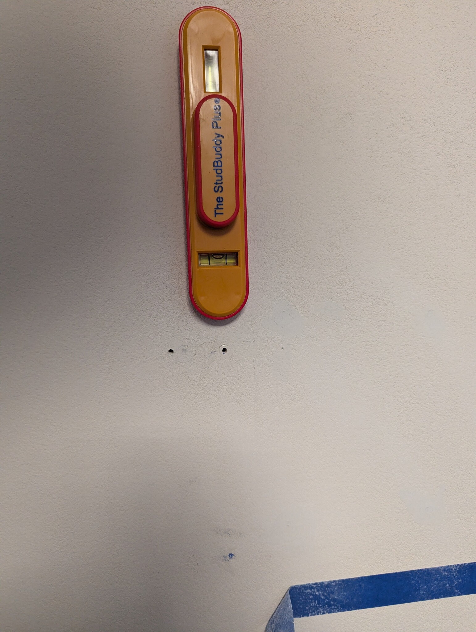

Hei kaikki rakentajat, haluan ripustaa television ja hyllyn seinälle, mutta kaikista yrityksistäni huolimatta en ole onnistunut osumaan tukipalkkiin kipsi- ja puulevyn takana. Sen seinän takana on pannuhuone, olen porannut 3 mm poranterällä 5 cm syvyyteen... otin erittäin ohuen ja pitkän naulan ja työnsin sen reikään, kunnes se pysähtyi, ja se tuli 8 cm esiin ennen kuin pysähtyi. Voiko olla niin, ettei ole tukipalkkia ollenkaan ja etsijä näyttää väärin?
Hei, se on varmaan ainoa mitä jäljellä on tehdä, naputtaa ja kokeilla porata... Mutta haluan myös lisätä, että etäisyys kahden pisteen välillä, joita etsijä näytti, oli 45 cm, mikä on normaalia jos on kantava seinä... Siitä johtuu turhautumiseni.J Jansson69 sanoi:
Metallipalkit?B Build101 sanoi:Hei kaikki rakentajat, haluan ripustaa TV:n ja penkin seinälle, mutta kaikista yrityksistäni huolimatta en ole onnistunut löytämään palkkia kipsin+puulevyn takaa. Tämän seinän takana on pannuhuone, olen porannut 3 mm poralla ja 5 cm sisään... otin erittäin ohuen ja pitkän naulan ja työnsin reikään, kunnes se pysähtyi ja meni 8 cm ennen kuin pysähtyi. Voiko olla ettei ole ollenkaan palkkia ja etsijä näyttää väärin?
Ota magneetti ja etsi ruuvit, joilla kipsilevy on kiinnitetty, niin löydät palkit.
Minulla on magneettinen rangan etsijä ja se kiinnittyy vain ruuvin kantoihin... Ajattelen, että jos se olisi metalliranka, etsijä kiinnittyisi koko pystysuoraan pituuteen eikä vain yksittäisiin kohtiin.K Kane sanoi:
Jos se on kantava, niin todennäköisesti on puuta koolauksissa..B Build101 sanoi:
Koputa ja tunnustele..
Mutta jos olet löytänyt ruuvit, olethan löytänyt säännön! Poraa vain 13 mm (jos sinulla on yksinkertainen kipsi), niin sinun pitäisi voida tuntea säännön.B Build101 sanoi:
Sieltä mitä tulee ulos reiästä, vaikuttaa olevan kipsilevy + puulevy. Olen porannut vähän alemmas, missä osoitin osoitti ruuvin, ja valitettavasti se on vain tyhjä tila, koska voin työntää pitkän naulan sisään 8 cm....K Kane sanoi:
Sitten se on varmaan ruuvi, jolla kipsi on kiinnitetty puulevyyn, jonka olet löytänyt. Etsi eteenpäin.B Build101 sanoi:

Jos kipsin takana on puulevy, on melko vaikeaa löytää koolauksia etsijällä, sillä se löytää "koolauksen", joka on yhtä suuri kuin seinä, eli puulevyn.B Build101 sanoi:
Mutta siitä tulee suuri etu, koska seinä kestää paljon enemmän kuin luulet.
Jos käytät molly, niin varmista, että käytät asennuspihtejä. Jos käytät ruuvia kiristääksesi tulpan, tulet todennäköisesti vahingoittamaan kipsiä.
K Kane sanoi:
Etsijä on magneettinen, joten jos ne, jotka asensivat levyn, ovat tehneet sen oikein, pitäisi naulan/ruuvin olla suunnilleen keskellä koolauksia?P PappasHammare sanoi:Jos kipsilevyn takana on puulevy, on aika vaikeaa löytää koolauksia etsijällä, koska se löytää "koolauksen", joka on yhtä suuri kuin seinä, eli puulevyn.
Mutta siitä tulee suuri etu, koska seinä kestää paljon enemmän kuin luuletkaan.
Jos käytät mollya, varmista, että käytät asennuspihtejä. Jos käytät ruuvia tulpan kiristämiseen, saat todennäköisesti kipsilevyn hajalle.

Tehneet oikein? Hmm..B Build101 sanoi:
Voit osua kipsilevyruuveihin, jotka saattavat olla hieman pois tukirakenteesta.
Tai sitten he ovat ruuvanneet kipsin vähän sinne tänne.
