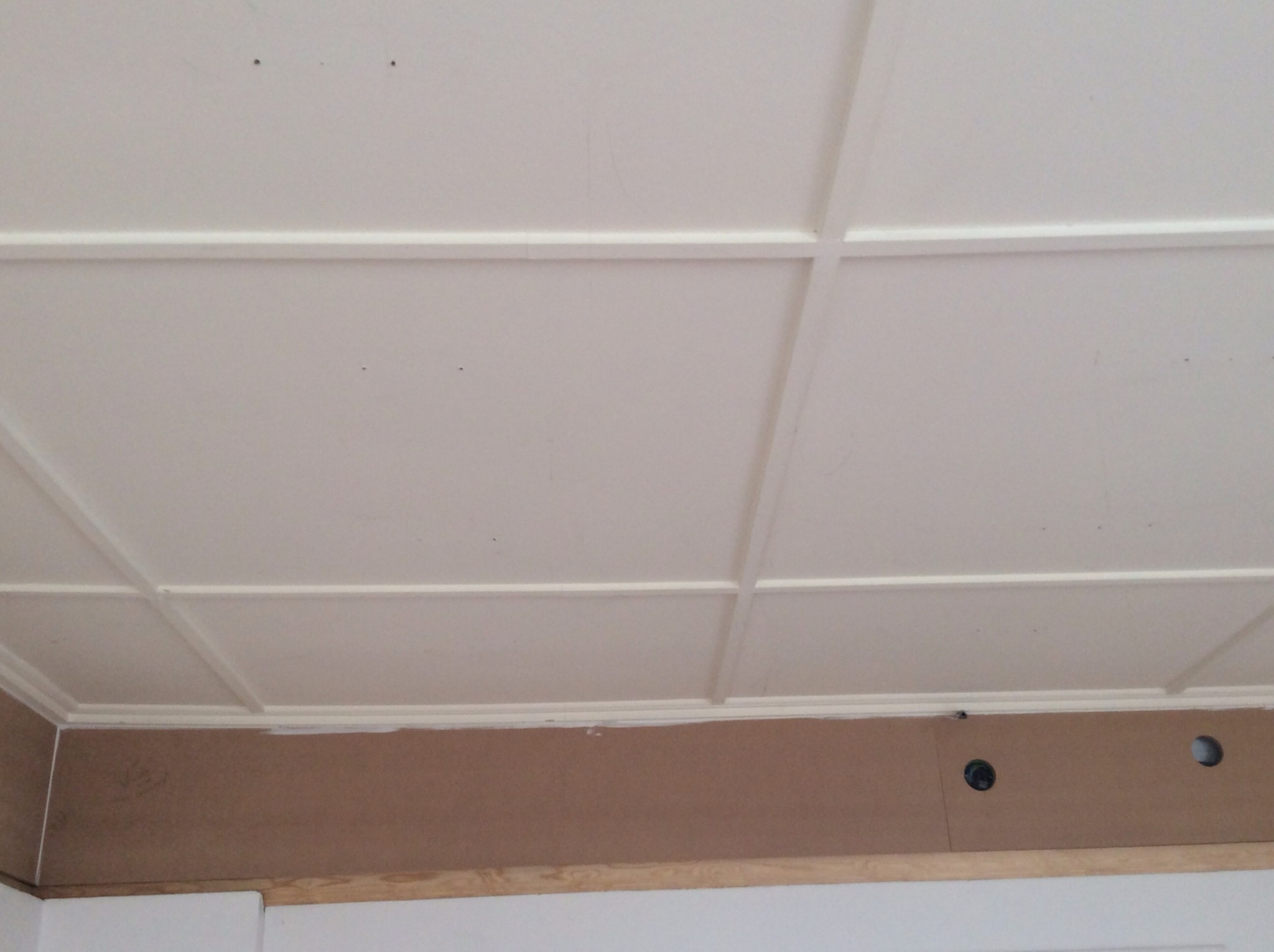

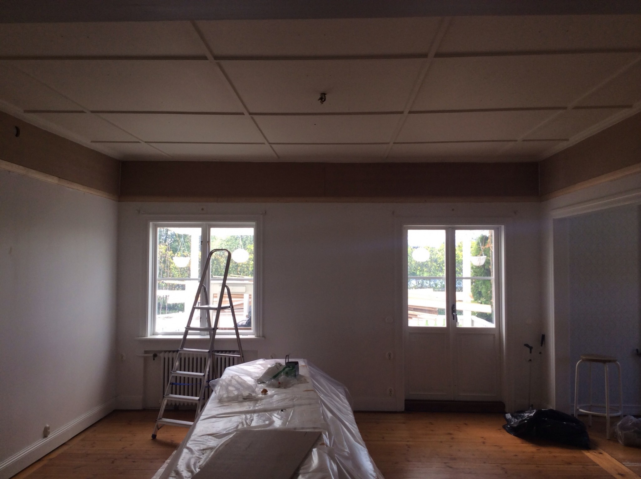

Otin alas madalletun sisäkaton olohuoneesta. Löysin tämän katon alta.
Katso alla olevat kuvat!
Näyttää olevan jonkinlaisia levyreitä (masonit?) listojen luomalla ruutukuviolla. Arvaan vain, mutta voisin kuvitella, että se on jonkinlainen 50-/60-luvun rakennelma.
Katto on hieman kaareva, jos katsoo ylöspäin, mutta ei mitään, mitä ehkä myöhemmin huomaisi.
Nyt kysymys kuuluu, pitäisikö repiä myös tämä ruudullinen katto ja todennäköisesti paljastaa vanha helmipaneelikatto alta, vai säilyttääkö tämä?
Voin myös lisätä, että tämä olohuone on avoin tila viereiseen ruokasaliin.
Ruokasalissa on helmipaneelia katossa.
Vai pitäisikö antaa olla kuten se on ja nähdä olohuone enemmän "edustushuoneena".
Ehkä laittaa kattorosetti keskelle.
Yläkerrassa minulla on sama tyyppinen ruudullinen katto, ensin tultaessa olevaan aulaan, ja täällä on myös kattorosetti.
Olohuoneen ja ruokasalin puulattiat hiotaan ja toivottavasti näyttävät vanhoilta "pestyiltä lattioilta", mahdollisesti hieman käsitellä niitä lipeällä.
Kuinka te olisitte tehneet?
Vanha katto, jossa on valkoiset rutistettu kuvio levyt ja listat olohuoneessa. Mahdollinen 1950- tai 1960-luvun rakenne.
Huone, jossa on ruutukuvioinen katto, tikkaat ikkunan edessä ja suojattu pöytä keskellä, vanha puulattia.
Varmasti levy jossain muodossa alapuolisella puukatolla!
Ainoa negatiivinen asia tämän poistamisessa voi olla, että alapuolinen pintakerros on voinut hajota ja siellä voi olla purueristystä, joka pääsee raoista alas.
Muutenhan se on paljon siistimpi oikean puukatteen kanssa:-)
