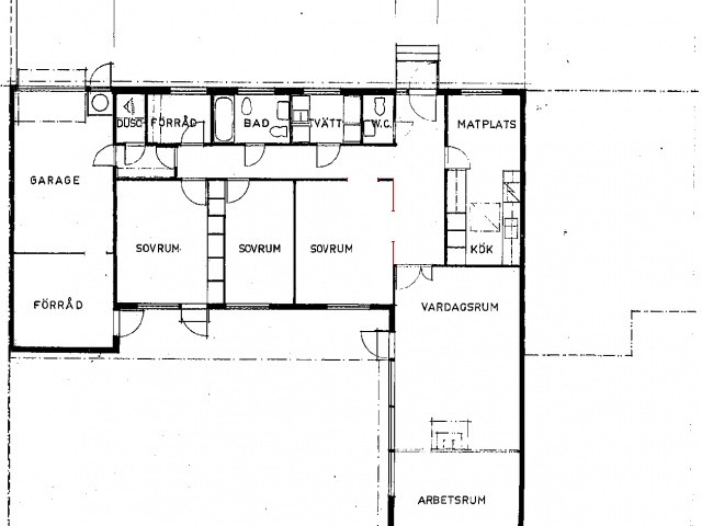

Tässä on talon piirustus. Voisiko se auttaa? Se on yksikerroksinen talo betonilaatalla. Katto on lähes tasainen (6 astetta) asfaltista.
Seinät oikealla olevan somrummet ympärillä ovat ne, joita mietimme siirtävämme jonkin verran - tai pikemminkin poistavamme vaatekaapit ja antamalla seinän seurata niiden oikeaa puolta piirustuksessa. Ja avaamalla oviaukot noin 100 cm kahdessa paikassa, sen sijaan että ne olisivat 1x80 cm. Ja siirrämme keittiön siihen huoneeseen, mutta sillä ei olekaan niin paljon tekemistä kantavien seinien kanssa

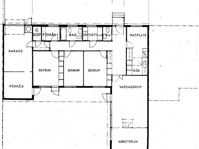

Jotain tällaista?
Arvaan vapaasti kun en oikein tiedä minne aukkojen pitäisi olla.
Jos se on niin kuin olen tehnyt (ette te kai tarvitse kahta aukkoa samaan seinäpalaseen?), ehdotus voisi olla, että olisi vain yksi suurempi aukko, uudessa seinässä käytävälle kuvassa oikealle.
Onhan se aina hyvä, että on kokonaisia seiniä, erityisesti keittiössä.
En usko, että näissä muutoksissa on mitään vaaraa, mutta ilman rakennuspiirustuksia, tai nostamatta päätä ylös ja tarkistamatta, ettei siellä ole kattotuolia/palkkia/jne, joka haluaa tukea juuri siinä kohdassa missä sahataan, on vaikea tietää.
Nykyaikaisessa talossa, jossa on accordsviiluttuja pahvikaappeja, on selvää, ettei niillä ole kantavaa vaikutusta. Vanhassa rakenteessa, missä on paikan päällä rakennetut kaapit, joiden korkeus ulottuu lattiasta kattoon, voi olla niin, että niitä on huomioitu rakenteessa.
Jälleen kerran, en usko että siitä pitäisi olla mitään vaaraa.
