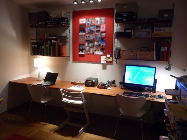

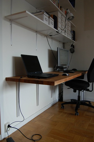

Ajankohtaisesta syystä postaan täällä kuvauksen siitä, miten jalanaton työpöytä lopulta valmistui.

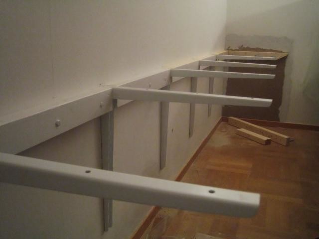

Pitkin seinää rakensin kehikon 45 x 70 puutavarasta, jonka kiinnitin ranskalaisilla pulteilla, joita upotin hieman (ei että se näkyisi muuten kuin jos on polvillaan imuroimassa).
Jotta "jäykistäisin" konsolit (jotka osoittautuivat antavan periksi voimakkaalla pistekuormituksella (katso aikaisempi postaus)), jaoin kehikon osiin jättäen tilaa yhdelle konsolille kunkin osan väliin. 3,70 m pituiselle seinällemme laitoin viisi 50x50 konsolia ja siis kuusi "kehikko-osaa", jotka kaikki sijaitsevat tiiviisti konsolin vieressä. Katso liitetty kuva!
Lyhyillä sivuilla laitoin samanlaisen puutavaran, jonka sahasin hieman tyylikkäästi siten, että se ei mennyt täydessä korkeudessa aivan levyyn asti.
Koska yksi seinä oli kipsisekinä, jouduin lisäksi avaamaan sen ja vahvistamaan sisäisellä puutavaralla. Muut seinät ovat kiviseiniä, joten siinä oli rauhallista.
Kunnon pultit, paksut proput, jotta tuntui hyvältä
Konsolit kiinnitin vain seinään ja vain kolmesta ylimmästä reiästä, alin reikä jätin tyhjäksi.
Bahauksesta hankittu levy oli *tarkalleen* yhtä leveä kuin huone - what are the odds? - ja pienen kikkailun jälkeen saimme sen paikoilleen.
Koska levy ulottuu seinästä seinään huoneessa, en ole koskaan tarvinnut ankkuroida sitä syvyyssuunnassa, vaan se makaa vain konsolien päällä.
Ja kestävyys sitten? No, aikuinen ei voi laittaa koko painoaan levyn ulkopuolelle, mutta lapsi voi ilman ongelmaa seistä ja hypätä levyn päällä (vaikka yritänkin totuttaa heitä pois tästä käytöksestä). Mahdolliset painot työpöydällä, kuten näyttö, tietokone ja kirjat, ovat yleensä seinää vasten eivätkä levyn ulkopuolella, mikä tarkoittaa, että kuormitus levyn reunalla on minimaalinen.
Kaiken kaikkiaan se tuntuu melko tukevan rakenteeltaan. Puhumattakaan siitä, kuinka siistiä on omistaa näin leveä työpöytä! Koko perhe voi istua ja puuhastella yhdessä!

Sargi oli alun perin tarkoitus keventää levyä - pitkin seiniä, sillä levy lepää sargin päällä kolmen seinän varassa. Mutta on selvää, että jos pistekuormitan levyä kaukaa, niin ensisijaisesti kannattimet ottavat paineen, mutta luulen, että myös sivusargi kantaa osan kuormasta (olen hieman ruosteessa lujuusopista)
Aluksi olin ajatellut antaa pitkittäisen sargiosan kulkea yhtenä kappaleena, mutta yhden konsolin pistekuormitustestin jälkeen (ilman levyä) sain päähäni, että jakamalla sargin osiin, voisin ehkä tukea konsolia hieman paremmin. *Luulen* että tämä vaikuttaa jotain, mutta en ole mitannut ja verrannut.
Kannattimet eivät ole kiinni sargissa, ne ovat vain "puristettu" väliin.
Turvallisuuden vuoksi käytin paksuja ruuveja ja tulppia. Löysin Bauhausista pari oranssia erittäin mukavaa tulppia, joita olen käyttänyt. En muista tarkkaa mittaa, mutta tiedän, että sargi on kiinnitetty ainakin 8mm ranskalaisilla pultteilla, arvioisin, että ne ovat noin 8-10cm pitkiä myös (koska niiden täytyy mennä materiaalin läpi).
Kannattimet on kiinnitetty samoilla tulppilla, mutta "tavallisilla" ruuveilla, myös nämä halkaisijaltaan 6-8mm ja pituudeltaan 7-8cm muistaakseni.

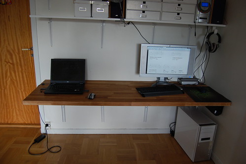

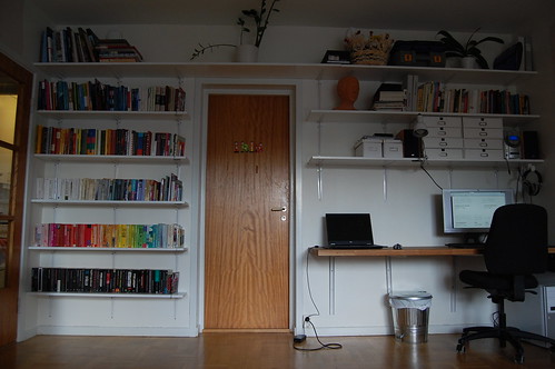

Hei! Tässä tulevat luvatut kuvat konsolihyllyprojektistamme ja kruununjalokivestä, konsolipöydästä! Se sujui hyvin, vaikka oli hieman hankalaa välttää kaikkia sähköjohtoja, erityisesti koska mittarimme, jonka piti löytää sähköä seinästä, oli täysin epäjohdonmukainen.
KIITOS Johram kaikesta avusta ja vinkeistä! Ostimme samat konsolit, joita käytit ja ne näyttävät kestävän sekä pöytälevyn (ostimme keittiötason IKEA:sta), koneitamme että paria kyynärpäätä
http://www.flickr.com/photos/53685947@N04/4963341779/
