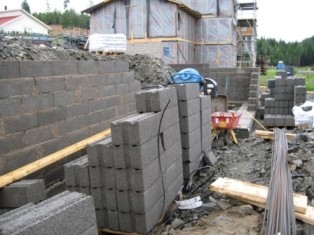

Juuri palasin talonrakennuspaikalta ja alan miettiä, tuleeko se pysymään kasassa.
Toivon, että joku asiantuntija voi vastata pohdintoihini, liitän mukaan kuvan siitä, miltä se näyttää juuri nyt.
Juttu on se, että ennen kuin maatyöt aloitettiin, sanottiin, että täytyy käyttää betonisia L-tukia, jotka ovat 1,5 m, ottaen huomioon ylhäältä tuleva paine massojen vuoksi ja tontin kaltevuuden (10 m pudotus 45 m matkalla), mutta kuten kuvasta näkyy, on päätetty käyttää toista ratkaisua, nimittäin leca-harkkoja; toistaiseksi niitä on 8 kierrosta, 19 cm korkeita ja 25 cm syviä harkkoja.
Vaimoni, joka poikkesi kysymään muuraustyöntekijöiltä, sanoi, että paineita ei tule olemaan, mikä kuulostaa todella oudolta, sillä maa ja tontti ovat yhä samat.
Kysymykseni onkin yksinkertainen: Voiko laskea, että leca-muuri on yhtä kestävä kuin betoninen L-tuki?
He saattavat jopa muurata vielä lisää kierroksia, mutta tällä hetkellä ne ovat muuranneet korkeammalle kuin mitä L-tuki olisi ollut korkeudeltaan.
Olen yrittänyt löytää vastauksia netistä, mutta ainoa mitä löydän on, että jos sen halutaan kestävän, vaaditaan täyttöä myös toiselle puolelle ja melko korkealle.
Tarkoitan, kyseessä on useita tonneja massasta (kuulin, että rinteessä olisi 400 tonnia) + talo, joka lepää tämän muurin päällä, joten todella haluaa sen kestävän.
Toivon, että joku, jolla on enemmän tietoa, voi selkeyttää asiaa, huolehdimmeko turhaan vai onko siihen aihetta.
Ystävällisin terveisin! / J
  • Talon rakennustyömaa, keskeneräinen leca-harkoista tehty seinä, kiviä ja rakennusmateriaaleja ympärillä, taustalla näkyy valmis talorakenne.
